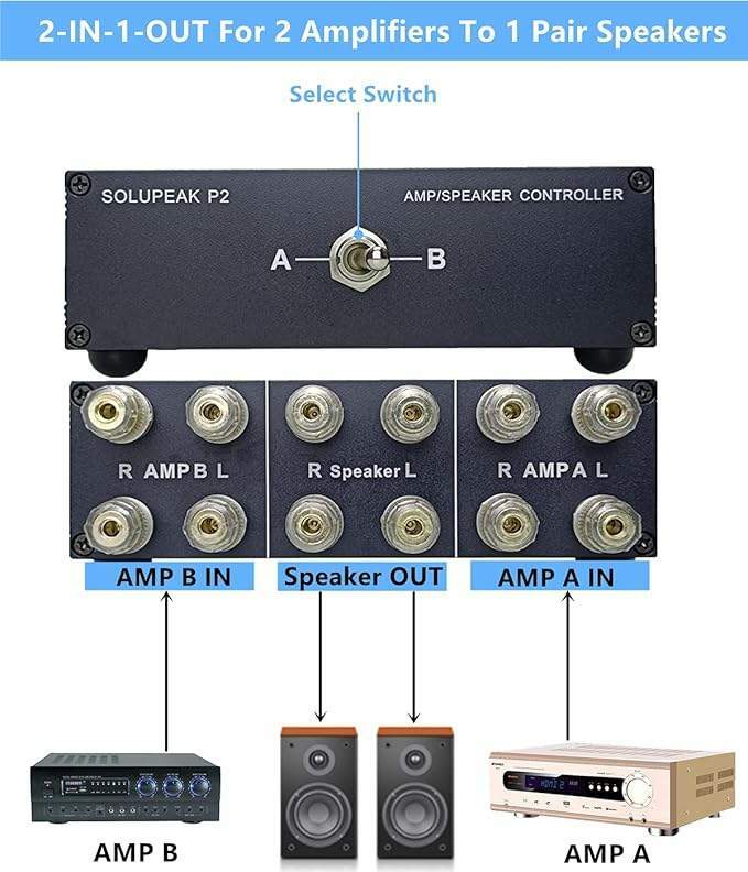

Prenditi uno come quello che hai messo in foto . Poi se lo Vuoi fare da te per soddisfazione personale allora è un altro paio di maniche. Ma per un eventuale degrado musicale posso dirti attraverso la mia esperienza non senti nulla di deleterio nel suono. La uso da anni la centralina switch senza problemi di sorta e mi permette di sfruttare due ampli con una coppia di casse acustiche. E non sono il solo a farlo

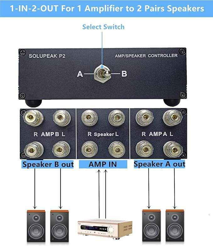

Riprendo qui la discussione, dopo aver valutato che la strada migliore è il DIY.
Avendo eliminato questa discussione, credo che si comprenda poco in questa altra discussione. Piuttosto che cancellarla probabilmente andava spostata...
Il fatto di dover ricorrere al DIY è intervenuto in un secondo momento, quando mi sono reso conto della necessità di dover aggiungere delle sicurezze nella configurazione con 2 ampli.
L'oggetto di origine è venduto sul principale e-commerce presente in Italia e prevede due possibilità:
Due ampli e una coppia di diffusori, oppure un ampli e 2 coppie di diffusori, come da immagini.
Il problema è trovare una soluzione semplice per implementare le sicurezze. Il selettore deve essere inibito meccanicamente/elettronicamente se almeno uno degli amplificatori è accesso. Immaginate cosa potrebbe succedere se avviene lo switch con entrambi gli amplificatori accessi, mentre una manovra in distrazione è sempre dietro l'angolo. Oppure cosa accade se si accende anche l'altro ampli per distrazione?
Cerco quindi consigli su come implementare in maniera economica e sicura  la soluzione..
