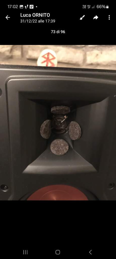

Volendo attenuare quella brillantezza , oltre al toe in meno chiuso , c'è un rimedio diy , l'ho visto sulle rf52 di un amico dei dischetti di feltro come quello che si mette sotto le sedie messo ai quattro lati del tweeter sulla parte in plastica della tromba
