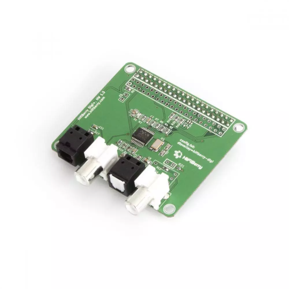

stefano_mbp Inviato 11 Novembre 2024 Autore Condividi Inviato 11 Novembre 2024 @Angelos58 Cita Ho letto di certe schede, che mi pare @Gerardo61 abbia provato su consiglio di Stefano. Se non ho capito male sono schede adatte al Rasberry, non so se sia possibile utilizzarle anche con altri pc. Cercando nella rete ho trovato diversi modelli, ma sinceramente non ho capito quale vantaggio comportino nell'uso con HQPlayer. ti rispondo qui perché non posso scrivere nell’altra discussione. La scheda hat di cui parli (HiFiBerry Digi+ I/O) è specifica per Raspberry e non può essere utilizzata con altri pc. Tale scheda permette ti ricevere un input digitale (coax/toslink) da una sorgente (nel caso specifico un cd transport) e di inviare a HQPlayer tale input. Lo schema del flusso è quindi . cd-transport -> coax/toslink -> rpi4/NAA/HiFiBerry Digi+ I/O -> Ethernet -> HQPlayer -> Ethernet -> rpi4/NAA (HiFiBerry Digi+ I/O) -> usb -> dac . Con questo setup è quindi possibile collegare un cd-transport a HQPlayer e ascoltare la riproduzione di cd attraverso di esso con conseguente upsampling. . Da notare che la scheda non consente la variazione automatica della risoluzione in ingresso ma non è un problema poiché i cd hanno risoluzione fissata a 16/44.1. . Non conosco altre schede hat che permettano questo tipo di funzionalità, la configurazione che ho descritto nell’altra discussione è pertanto specifica per rpi4/HiFiBerry Digi+ I/O , Il vantaggio è quello di aggiungere a HQPlayer la funzionalità di poter utilizzare un cd-transport per la riproduzione di cd. 1 Link al commento https://melius.club/topic/22302-hqplayer-hardware/page/2/#findComment-1349219 Condividi su altri siti Altre opzioni di condivisione...
Angelos58 Inviato 11 Novembre 2024 Condividi Inviato 11 Novembre 2024 17 minutes ago, stefano_mbp said: @Angelos58 ti rispondo qui perché non posso scrivere nell’altra discussione. La scheda hat di cui parli (HiFiBerry Digi+ I/O) è specifica per Raspberry e non può essere utilizzata con altri pc. Tale scheda permette ti ricevere un input digitale (coax/toslink) da una sorgente (nel caso specifico un cd transport) e di inviare a HQPlayer tale input. Lo schema del flusso è quindi . cd-transport -> coax/toslink -> rpi4/NAA/HiFiBerry Digi+ I/O -> Ethernet -> HQPlayer -> Ethernet -> rpi4/NAA (HiFiBerry Digi+ I/O) -> usb -> dac . Con questo setup è quindi possibile collegare un cd-transport a HQPlayer e ascoltare la riproduzione di cd attraverso di esso con conseguente upsampling. . Da notare che la scheda non consente la variazione automatica della risoluzione in ingresso ma non è un problema poiché i cd hanno risoluzione fissata a 16/44.1. . Non conosco altre schede hat che permettano questo tipo di funzionalità, la configurazione che ho descritto nell’altra discussione è pertanto specifica per rpi4/HiFiBerry Digi+ I/O , Il vantaggio è quello di aggiungere a HQPlayer la funzionalità di poter utilizzare un cd-transport per la riproduzione di cd. Grazie. Molto chiaro. Link al commento https://melius.club/topic/22302-hqplayer-hardware/page/2/#findComment-1349229 Condividi su altri siti Altre opzioni di condivisione...

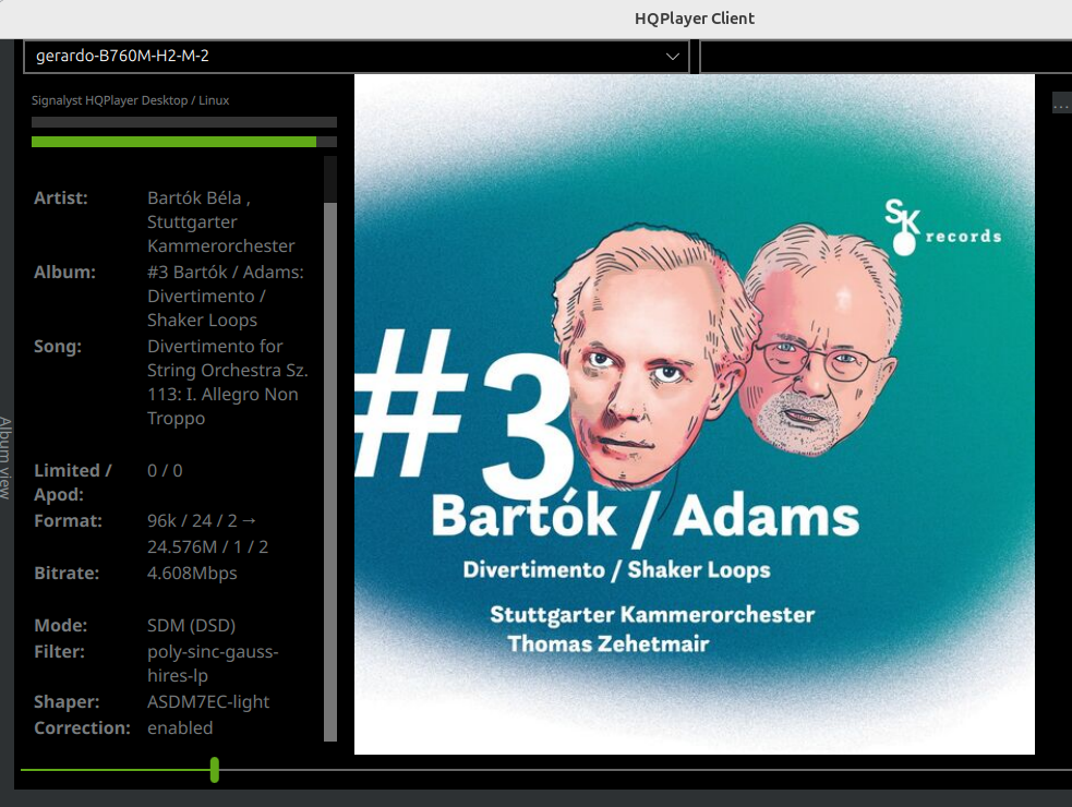

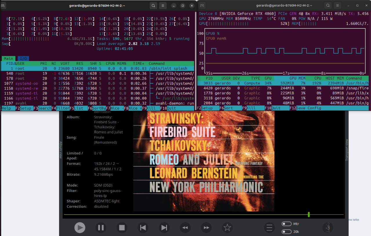

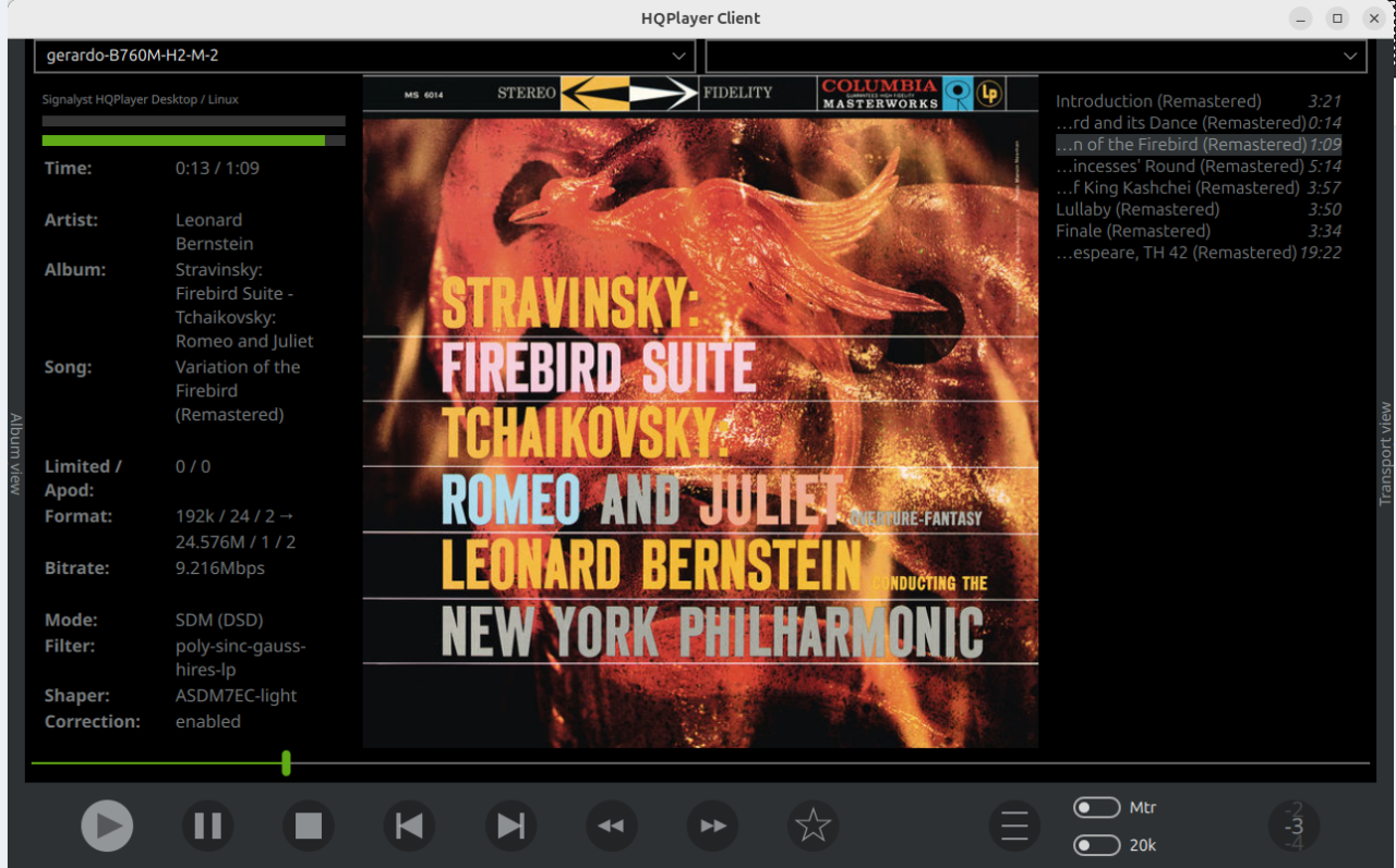

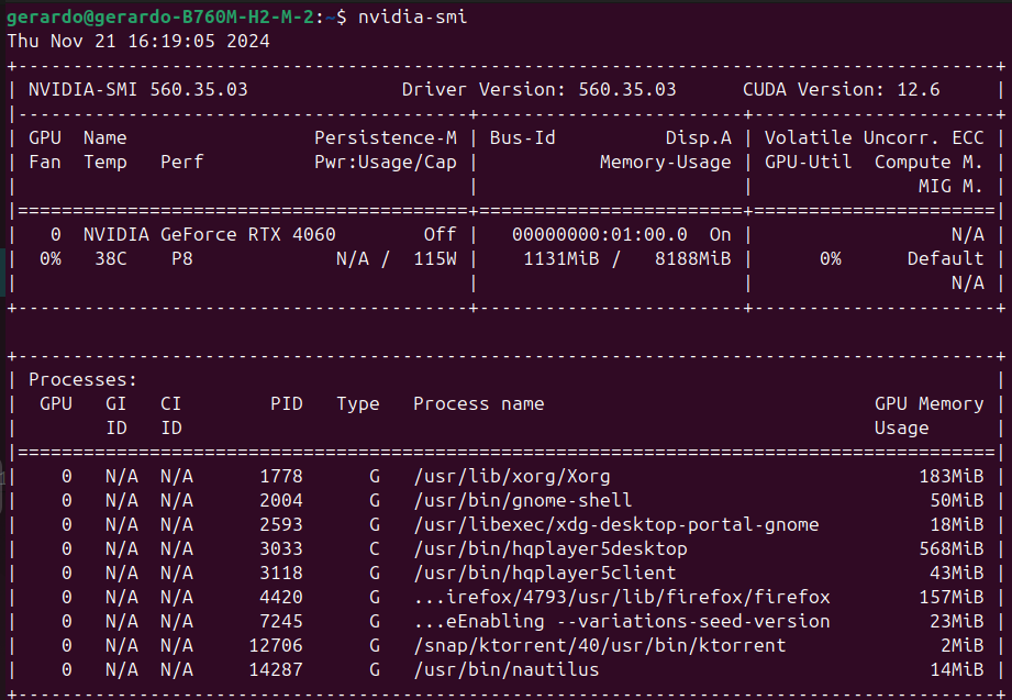

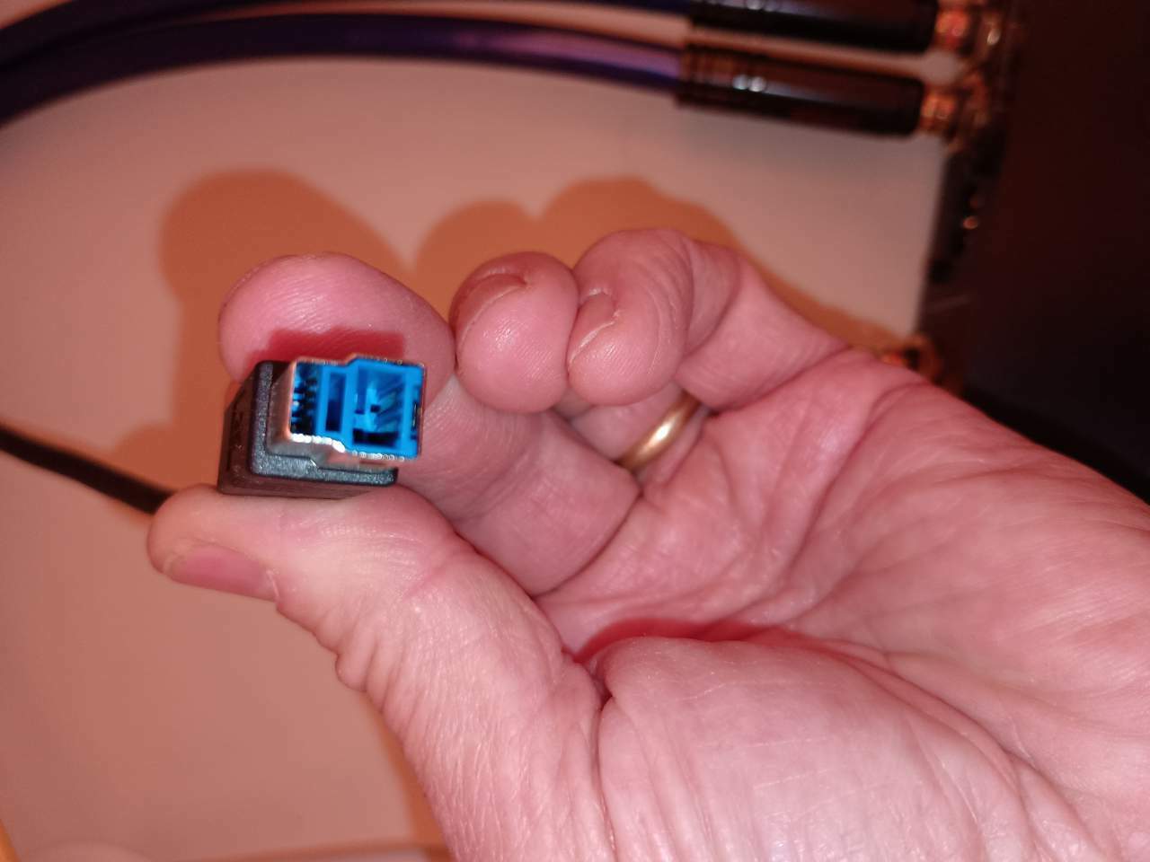

Questo è un messaggio popolare. Gerardo61 Inviato 21 Novembre 2024 Questo è un messaggio popolare. Condividi Inviato 21 Novembre 2024 8 ore fa, Gerardo61 ha scritto: Ah scusa pensavo avessi risolto Ad integrazione del mio post precedente chiarisco alcuni aspetti tecnici dedicati a "chi possiede ed usa HQPlayer". Grazie alle indicazioni di Jussi Laako (ideatore di HQPlayer) sono arrivato ad una configurazione perfetta senza Overclock di nessun componente HW, quindi liscio liscio. La configurazione è quella che si vede negli screen shot che allego e parlo di upsampling @1024 senza correzione che personalmente trovo molto bello. @48x512 posso utilizzare quasi tutti i filtri e modulatori della serie 7EC super/light con la correzione senza balbettamenti. Nell'ultimo screen shot si vede il DSD512 Ultima nota: Jussi Laako consiglia i modulatori serie 7EC e non i 512+fs ed in effetti ad un ascolto attento posso dire che ha ragione. Ricordo il mio PC Ubuntu 24.04.1 con kernel 6.6.60-jl+, I7 14700KF+32Gb DDR5 6400 GSkill+RTX4060oc 8Gb ovviamente su rete cablata->Rpi4 NAA OS->USB3 -> USB 3 dell'Holo Cyan2 2 2 Link al commento https://melius.club/topic/22302-hqplayer-hardware/page/2/#findComment-1359147 Condividi su altri siti Altre opzioni di condivisione...
loureediano Inviato 22 Novembre 2024 Condividi Inviato 22 Novembre 2024 Perdona, quella schermata setting dove si trova? Link al commento https://melius.club/topic/22302-hqplayer-hardware/page/2/#findComment-1359735 Condividi su altri siti Altre opzioni di condivisione...
stefano_mbp Inviato 22 Novembre 2024 Autore Condividi Inviato 22 Novembre 2024 5 minuti fa, loureediano ha scritto: Perdona, quella schermata setting dove si trova? Quella schermata è di HQPlayer Desktop, tu trovi tutto nella pagina web di configurazione di HQPlayer Embedded 1 Link al commento https://melius.club/topic/22302-hqplayer-hardware/page/2/#findComment-1359739 Condividi su altri siti Altre opzioni di condivisione...
