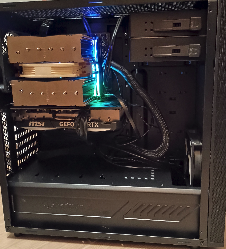

Gerardo61 Inviato 14 Dicembre 2024 Condividi Inviato 14 Dicembre 2024 Piccolo upgrade del dissipatore Da Noctua NH-D9L a Noctua NH-D15S 'na bestia come visibile in foto ma era necessario per tenere a bada le temperature a DSD1024 1 Link al commento https://melius.club/topic/22302-hqplayer-hardware/page/3/#findComment-1378529 Condividi su altri siti Altre opzioni di condivisione...

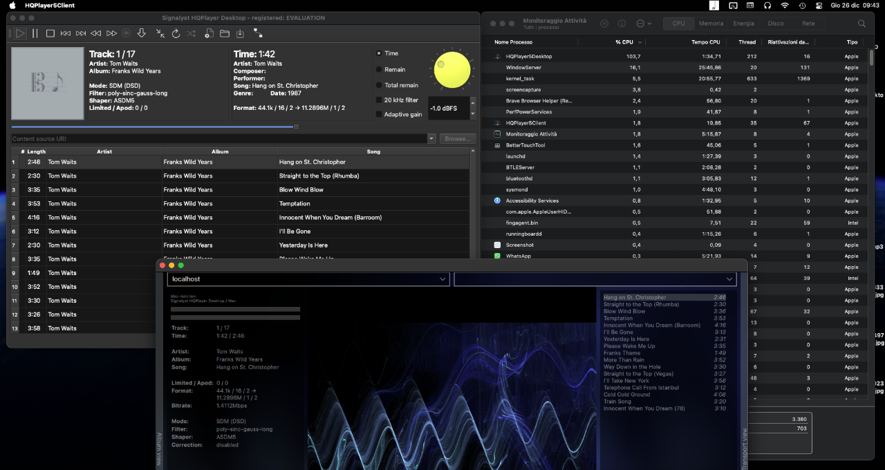

Andy Inviato 26 Dicembre 2024 Condividi Inviato 26 Dicembre 2024 Sto provando HQplayer Desktop(trial di 30 minuti) su un nuovo Macmini M4 512/16gb. Premetto che il Mac l'ho preso per motivi personali/lavorativi e che non prenderò la versione Desktop avendo già acquistato la versione Embedded su un altro PC (che cambierò in seguito). Come NAA uso il SOTM-200. I risultati non sono molto confortanti (CPU stabile al 100%), la versione M4 PRO sarebbe certamente più indicata. 2 Link al commento https://melius.club/topic/22302-hqplayer-hardware/page/3/#findComment-1388071 Condividi su altri siti Altre opzioni di condivisione...
