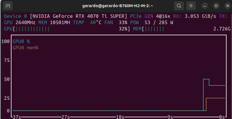

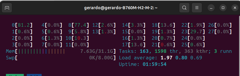

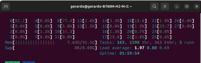

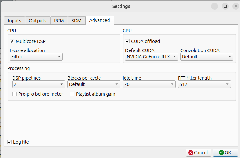

Gerardo61 Inviato 3 Gennaio 2025 Condividi Inviato 3 Gennaio 2025 7 ore fa, Robi ha scritto: Mea culpa, qualche problema a casa mi lascia poco tempo per fare le prove. Avete ovviamente ragione voi: son partito direttamente sui 1024 e poi son passato a 512 convinto di aver abilitato la correzione, ma era spuntata solo in basso e non in alto, quindi disabilitata. Quindi: fra 1024 con filtri sperimentali, e 512 con filtri coi controtesticoli in entrambi i casi senza correzione, preferisco quest’ultimi. Ascolto su una coppia di fullrange non supportati da sub. 😉 Il grande carico HQP lo applica con i modulatori e meno con i filtri. La correzione equivale quasi ad un raddoppio di carico sulla CPU. Con il tuo PC dovresti riuscire a fare 48*512 senza correzione con filtri default (poli-sinc-gauss-long e poli-sync-gauss-hires-lp). Lasciando fissi i filtri provi a vedere Quale modulatore tiene il carico iniziando con ASDM7EC-ul a salire fino a Super. Lascia perdere i 512+FS. Trovato l'equilibrio provi ad aggiungere la correzione e vedi cosa succede. Sicuramente 48*256 con i filtri di default, ASDM7EC-SUPER e correzione dovresti farcela senza problemi. Ti sarai accorto che o 44,1 sono gestiti più facilmente. I 48 e loro multipli aumentano notevolmente il carico e così magari riesci a fare 44,1*512 con correzione e 48*512 senza 2 Link al commento https://melius.club/topic/22302-hqplayer-hardware/page/6/#findComment-1394631 Condividi su altri siti Altre opzioni di condivisione...
