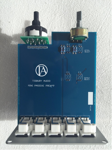

zigirmato Inviato 3 Novembre 2024 Condividi Inviato 3 Novembre 2024 @avv tempo fa usavo un Tisbury , come attenuatatore di segnale, praticamente collegavo le sorgenti a Tisbury e poi l'amplificatore integrato, in questo modo tenevo il volume dell'amplificatore fisso , per fare un esempio a ore 10 , e in base all' intensità "diciamo" forza del segnale audio , regolavo il volume dell' attenuatore , lasciando il volume dell' amplificatore "integrato allo stesso livello , cioè al volume che a mio parere rendeva meglio l'integrato. Dietro il Tisbury si può regolare l' attenuazione , io la tenevo a zero, però si può impostare fissa a meno 10 o a meno 20 " se ricordo bene" . Link al commento https://melius.club/topic/22360-utilizzo-pre-passivo-considerazioni/page/2/#findComment-1343050 Condividi su altri siti Altre opzioni di condivisione...

avv Inviato 4 Novembre 2024 Autore Condividi Inviato 4 Novembre 2024 @zigirmato il valore che funziona meglio da me è lo 0 db, gli altri sono troppo deboli. Link al commento https://melius.club/topic/22360-utilizzo-pre-passivo-considerazioni/page/2/#findComment-1343264 Condividi su altri siti Altre opzioni di condivisione...
avv Inviato 4 Novembre 2024 Autore Condividi Inviato 4 Novembre 2024 Chiedo, ma quando si utilizza il Tisbury anche solo come attenuatore di segnale( impostando il "gain" su altro ampli integrato) non lo so sta utilizzando come pre? Link al commento https://melius.club/topic/22360-utilizzo-pre-passivo-considerazioni/page/2/#findComment-1343282 Condividi su altri siti Altre opzioni di condivisione...
