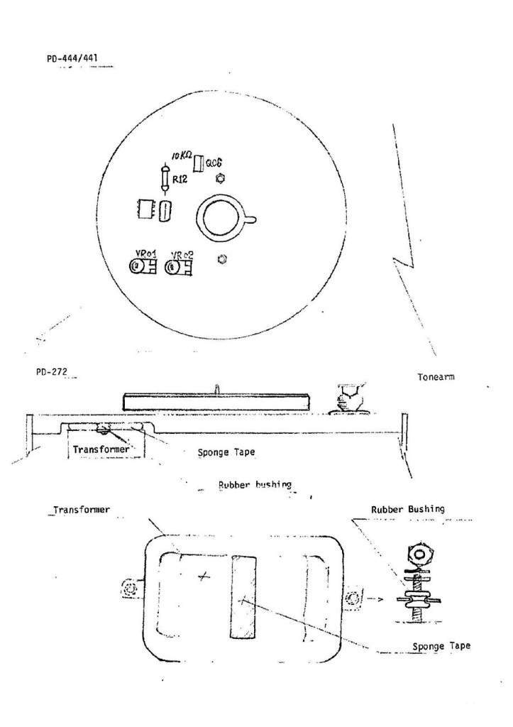

Ho reperito un foglio di servizio che spiega come effettuare la taratura, ma non mi è chiaro il punto 3.
Cosa significa "Adjust the DC voltage on both sides of R12 ...."?
