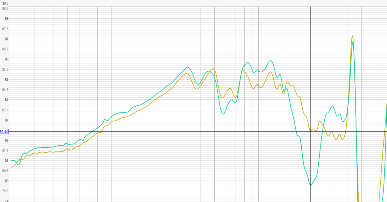

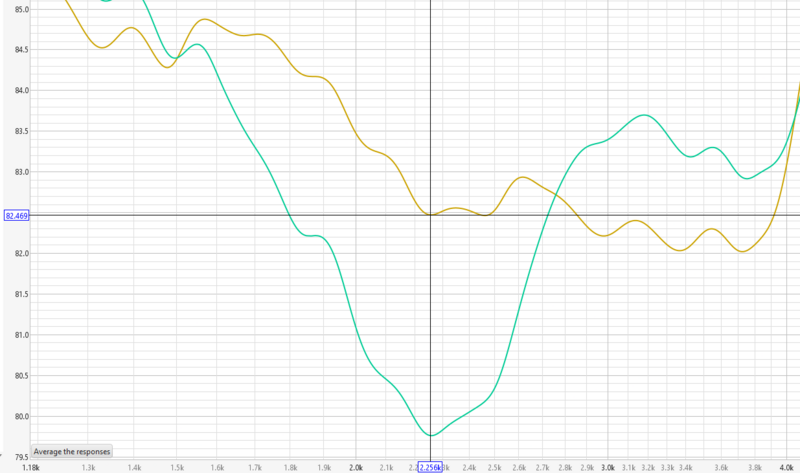

Stessa cuffia, stessa posizione sul mini dsp ears, stessa sorgente e amplificazione, cambiano solo i cavi, Lavricables puro argento, invictus 8 cores rame argentato e un wireworld nano rame.
Non drammatici, ma i 2.5dB a 2KHz, forse qualcosa fanno.

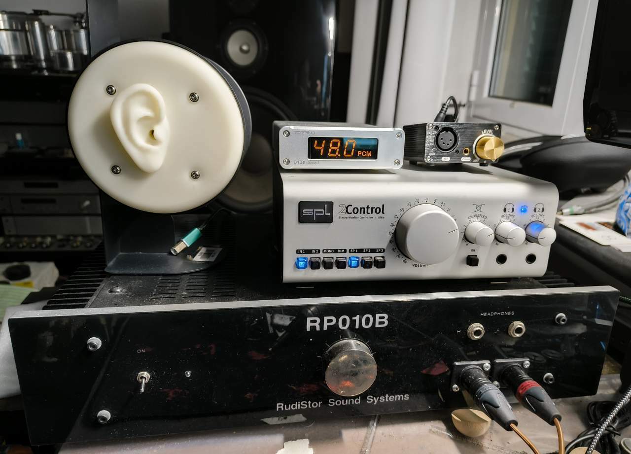

Fatta io, con le miniDSP Ears, microfoni calibrati, ti assicuro che anche io sono rimasto stupito.
Stesso dac, stesso amplificatore cuffie.
Ripetuto con altro dac e altro amplificatore (ovviamente per tutti i cavi con la stessa cuffia) e ottenuto risultati analoghi.

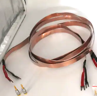

Un caso estremo i cavi a piattina che sono dei condensatori naturali. Ad es. questi cavi casse:

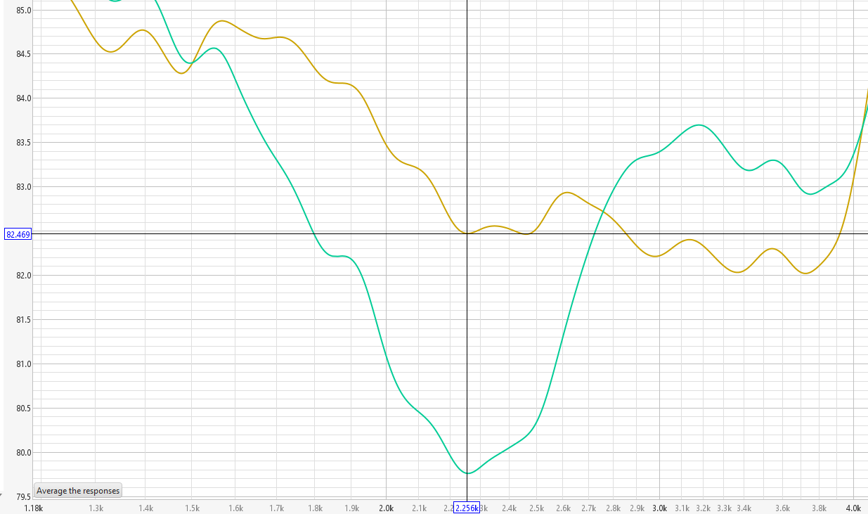

Il test l'ho ripetuto diverse volte, ti posso allegare i grafici e ti posso dire che effettivamente si sente una differenza, non è solo la misura.
Per ingrandire ho tagliato la parte bassa, la la linea che vedi è a 2.25KHz.

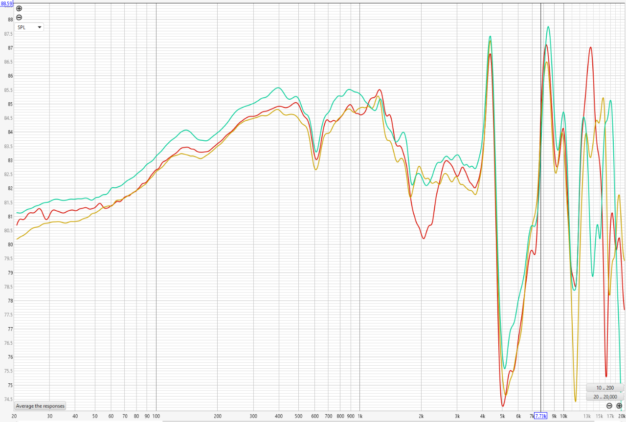

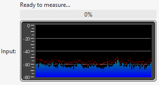

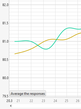

PS:  sotto i 60-70 hz considera che il background noise può alterare la risposta, non ho una camera anecoica :) e un po' di rumore stradale arriva (tra i -80 e i -60 dB)
Es. la linea verde dell'ultima misurazione a 23Hz è stata impattata da un momento di noise background che il software ha cercato di eliminare e ha causato una valle che non ho mai misurato in altre situazioni.
il grosso di differenza avviene nella fascia qui, tra 1,5KHz e 2,7 KHz, il resto che è meno di un DB forse è inudibile almeno con un segnale musicale che varia nel tempo:

Ho anche ripetuto i test usando diversi amplificatori per capire se ci fosse qualche effetto legato al carico visto dallo stesso in base all'elettronica, ma no. Stesso effetto anche cambiando DAC (con DA AK o Sabre, o il rode ai-1 che non riesco a scoprire che convertitore usi).
