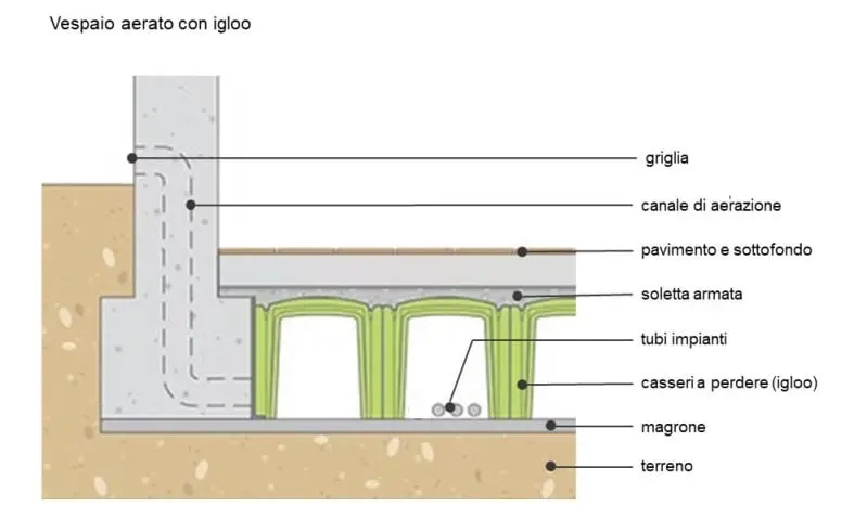

Mio fratello aveva lo stesso problema nella casa al mare, i gradini nella parte più alta sono una sette od otto, ha risolto con il vespaio aerato.
1 ora fa, campaz ha scritto:
in realtà la casa è già sopraelevata rispetto al terreno (per entrare ho sette scalini)
Sotto il pavimento deve esserci uno spazio vuoto ed aerato, ad esempio una cantina, se ce l'hai di più non puoi fare. Tieni presente che se sotto al pavimento c'è terra o sabbia, l'umidità risale anche per un metro e mezzo.
