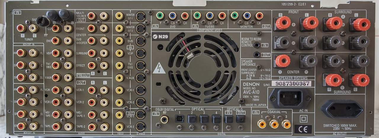

avventuriero Inviato 18 Novembre 2024 Autore Condividi Inviato 18 Novembre 2024 I lettori Blu Ray universali che cerco io tipo il Denon DVD-A1UA oppure gli Oppo BDP-95 o 105 hanno oltre a: 1 set di uscite stereo RCA sbilanciate o XLR bilanciate, 1 set di uscite multicanale analogiche 7.1 RCA. Perché non utilizzare queste ultime in luogo delle uscite digitali ottiche e/o coassiali? In realtà esistono molti lettori DVD e BD che hanno uscite multicanale analogiche su RCA 5.1 (6 connettori) o su RCS 7.1 (8 connettori). Allego il retro di un pannello di un OPPO BDP-105 per poter ragionare sui collegamenti da poter sfruttare da sorgente ad amplificatore per ottenere i migliori risultati. Link al commento https://melius.club/topic/22466-denon-dvd-a1vxe-avc-a1d/#findComment-1355894 Condividi su altri siti Altre opzioni di condivisione...
KIKO Inviato 18 Novembre 2024 Condividi Inviato 18 Novembre 2024 Posso solo aggiungere a titolo informativo che possiedo un Denon AV10SE forse più vecchio di quello in oggetto ma il retro è praticamente identico a parte una raccomandazione su targhetta metallica che non vedo sul tuo. Collegare ap da 6 a 8 ohm. Raccomandazione ribadita anche dal tecnico Denon che mi ha eseguito una revisione. Io lo trovo un apparecchio straordinario. Link al commento https://melius.club/topic/22466-denon-dvd-a1vxe-avc-a1d/#findComment-1356003 Condividi su altri siti Altre opzioni di condivisione...

avventuriero Inviato 18 Novembre 2024 Autore Condividi Inviato 18 Novembre 2024 @KIKO @KIKO 1998: Denon AVC-A1D 21.5KG (5 canali) 1999: Denon AVC-A1SE 28KG (7 canali) affiancato dal "meno costoso" Denon AVC-A10SE 21,5KG (5 canali) Secondo me il Denon AVC-A10SE era un AVC-A1D leggermente modificato e rinominato. Sembrerebbe che siano quasi identici. Ho i documenti dell'epoca di entrambi. Appena ho tempo li confronto, ma immagino che siano estremamente simili. Addirittura il peso è identico. Link al commento https://melius.club/topic/22466-denon-dvd-a1vxe-avc-a1d/#findComment-1356117 Condividi su altri siti Altre opzioni di condivisione...
