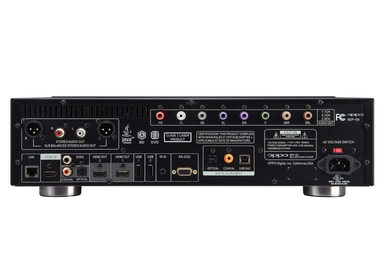

PietroPDP Inviato 19 Novembre 2024 Condividi Inviato 19 Novembre 2024 Il 18/11/2024 at 02:08, avventuriero ha scritto: I lettori Blu Ray universali che cerco io tipo il Denon DVD-A1UA oppure gli Oppo BDP-95 o 105 hanno oltre a: 1 set di uscite stereo RCA sbilanciate o XLR bilanciate, 1 set di uscite multicanale analogiche 7.1 RCA. Perché non utilizzare queste ultime in luogo delle uscite digitali ottiche e/o coassiali? In realtà esistono molti lettori DVD e BD che hanno uscite multicanale analogiche su RCA 5.1 (6 connettori) o su RCS 7.1 (8 connettori). Allego il retro di un pannello di un OPPO BDP-105 per poter ragionare sui collegamenti da poter sfruttare da sorgente ad amplificatore per ottenere i migliori risultati. Si vero alcuni hanno le uscite rca, ma onestamente perchè complicarsi la vita con un fascio di cavi quando se ne può usare uno unico? Poi se sei sicuro che la conversione sia migliore quella della sorgente potrebbe starci, ma non è detto, sarebbe da provare. Link al commento https://melius.club/topic/22466-denon-dvd-a1vxe-avc-a1d/page/2/#findComment-1357764 Condividi su altri siti Altre opzioni di condivisione...

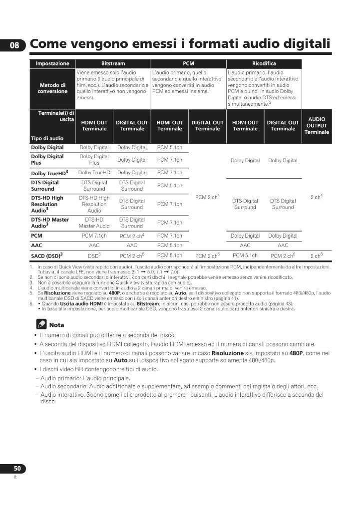

avventuriero Inviato 20 Novembre 2024 Autore Condividi Inviato 20 Novembre 2024 @PietroPDP Per sfruttare al massimo il Denon AVC-A1D (sprovvisto di HDMI) la connessione con un lettore Blu Ray Player dovrà avvenire per forza tramite le uscite multicanale analogiche. E anzi, nemmeno solo per sfruttare la massima qualità, è addirittura necessario per sentire l'audio, altrimenti i formati Dolby, DTS e SACD nemmeno sarebbero veicolati tramite S/PDIF. Allego un estratto dal manuale del Oppo BDP-105D (ma i discorso vale anche per altre sorgenti). Link al commento https://melius.club/topic/22466-denon-dvd-a1vxe-avc-a1d/page/2/#findComment-1357791 Condividi su altri siti Altre opzioni di condivisione...
