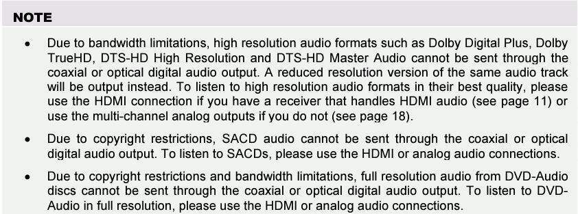

avventuriero Inviato 20 Novembre 2024 Autore Condividi Inviato 20 Novembre 2024 Nel manuale d'uso dei Pioneer BDP-LX88 e LX58 viene spiegato meglio e in Italiano. Questi due lettori ad esempio sono sprovvisti delle uscite multicanale analogiche, quindi sarebbero molto limitanti da utilizzare sul Denon AVC-A1D. Link al commento https://melius.club/topic/22466-denon-dvd-a1vxe-avc-a1d/page/3/#findComment-1357942 Condividi su altri siti Altre opzioni di condivisione...

dariob Inviato 20 Novembre 2024 Condividi Inviato 20 Novembre 2024 10 ore fa, avventuriero ha scritto: è addirittura necessario per sentire l'audio, altrimenti i formati Dolby, DTS Non è così. Anche una traccia lossless tipo D Digital Plus o DTS Master Audio ecc. la puoi sentire attraverso il collegamento SPDF, ma non 'tale e quale' lossless: viene estratto il cosiddetto 'core' cioè la parte della codifica lossy. Ossia un Dolby Digital Plus diventa Dolby, un DTS Master Audio diventa DTS semplice, ambedue lossy. Questo naturalmente e ovviamente per preservare la compatibilità con apparecchi privi di HDMI. Link al commento https://melius.club/topic/22466-denon-dvd-a1vxe-avc-a1d/page/3/#findComment-1358185 Condividi su altri siti Altre opzioni di condivisione...
avventuriero Inviato 20 Novembre 2024 Autore Condividi Inviato 20 Novembre 2024 @dariob Dipende dalla sorgente. Nel caso degli Oppo viene proprio specificato che i SACD non verranno riprodotti affatto dalle uscite ottiche o coassiali. In entrambi i marchi invece viene specificato che i tutti formati Dolby, DTS, DVD-Audio verranno invece declassati usando le uscite ottiche o coassiali. Mentre dalle uscite multicanale analogiche (quando presenti) non avverrà niente di tutto questo. Se esistesse un decodificatore HDMI - multicanale analogico 5.1/7.1 che preservi la massima qualità originale cercherei di procurarlo. Sono settimane che cerco un BDP universale, ma solo gli Oppo offrono tutto ciò che mi serve, ma a prezzi esagerati (anche modelli di decenni ancora mantengono quasi il prezzo di quanto erano nuovi). Quindi se riesco a riparare il Pioneer BDP-LX58 e posso procurare un convertitore HDMI - multicanale 5.1/7.1 senza perdita a prezzo risibile eviterei l'esborso per un Oppo (inoltre la qualità Video e Audio sul Pioneer dovrebbe essere migliore). Link al commento https://melius.club/topic/22466-denon-dvd-a1vxe-avc-a1d/page/3/#findComment-1358203 Condividi su altri siti Altre opzioni di condivisione...
dariob Inviato 20 Novembre 2024 Condividi Inviato 20 Novembre 2024 34 minuti fa, avventuriero ha scritto: i SACD non verranno riprodotti affatto dalle uscite ottiche o coassiali. Certamente! Anche qui dalle uscite ottiche o coassiali passerà la traccia dello strato CD, se sono SACD ibridi (come la stragrande maggioranza), altrimenti, se c'è solo la traccia SACD...non passerà nulla. 39 minuti fa, avventuriero ha scritto: tutti formati Dolby, DTS, DVD-Audio verranno invece declassati usando le uscite ottiche o coassiali. Appunto, come dicevo passerà 'il core' delle codifiche multicanali lossless, che diventeranno semplici Dolby o DTS compressi con perdita. Link al commento https://melius.club/topic/22466-denon-dvd-a1vxe-avc-a1d/page/3/#findComment-1358238 Condividi su altri siti Altre opzioni di condivisione...
avventuriero Inviato 20 Novembre 2024 Autore Condividi Inviato 20 Novembre 2024 Potrei fare così allora: Riparo il Pioneer BDP-LX58 e lo collego tramite uscita coassiale all'attuale soundbar Loewe Individual Soundprojector 40.2 (utilizza Dolby Prologic IIx e DTS Neo6) per evitare di utilizzare l'odioso lettore multimediale della PS4. Questa soundbar (da 13kg) della Loewe non ha ingressi HDMI, ma solo coassiali, ottici o RCA L+R, quindi con il BDP-LX58 sarebbero fatti l'uno per l'altro: anche avessi avuto le uscite multicanale dal BDP con la suddetta soundbar non avrei comunque potuto sfruttarle, quindi mal comune mezzo gaudio. Appena posso allestite la sala multicanale, procuro un BDP Oppo BDP-105 per sfruttare il multicanale analogico senza perdita. Il Pioneer BDP-LX58 e la Loewe 40.2 potrò continuare a sfruttarli (gli ambienti audio-viseo che voglio allestire sono molteplici). Link al commento https://melius.club/topic/22466-denon-dvd-a1vxe-avc-a1d/page/3/#findComment-1358251 Condividi su altri siti Altre opzioni di condivisione...
PietroPDP Inviato 20 Novembre 2024 Condividi Inviato 20 Novembre 2024 12 ore fa, avventuriero ha scritto: @PietroPDP Per sfruttare al massimo il Denon AVC-A1D (sprovvisto di HDMI) la connessione con un lettore Blu Ray Player dovrà avvenire per forza tramite le uscite multicanale analogiche. E anzi, nemmeno solo per sfruttare la massima qualità, è addirittura necessario per sentire l'audio, altrimenti i formati Dolby, DTS e SACD nemmeno sarebbero veicolati tramite S/PDIF. Allego un estratto dal manuale del Oppo BDP-105D (ma i discorso vale anche per altre sorgenti). Per i SACD è corretto, infatti li devi usare le uscite rca, ma ne bastano 2 di rca, di SACD multicanale ce ne sono pochi. Perché è un protocollo bloccato, per le codifiche dei film non ci sono limitazioni. Ma la coppia di rca comunque ti serviva anche per il solo CD. Il discorso del Dolby, DTS e compagnia cantante alla fine c'è un bel po' di fuffa. Link al commento https://melius.club/topic/22466-denon-dvd-a1vxe-avc-a1d/page/3/#findComment-1358264 Condividi su altri siti Altre opzioni di condivisione...
avventuriero Inviato 20 Novembre 2024 Autore Condividi Inviato 20 Novembre 2024 @PietroPDP Per il momento non ho SACD o DVD-Audio. Mentre per l'ascolto dei CD-DA ovviamente gli RCA L + R sono perfetti. Circa i film in DVD sicuramente l'uscita coassiale del BDP non porterà perdita (i DVD sono al massimo DD 5.1 o DTS 5.1 non HD) Il problema invece è con l'audio DTS HD o DTS HD dei BD o eventuali MKV (BD rippati). Ma se l'ascolto avviene sulla soundbar amplificata Loewe non sussiste il problema, tanto lei stessa non ha ingressi analogici multicanale ma solo L+R RCA, coassiale o ottico. Più che altro sfrutta il Prologic IIx o il NEO6. Per il Denon AVC-A1D procurerò diffusori 5.1 e un Oppo BDP 105 Link al commento https://melius.club/topic/22466-denon-dvd-a1vxe-avc-a1d/page/3/#findComment-1358267 Condividi su altri siti Altre opzioni di condivisione...
