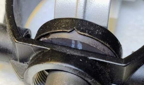

Come da titolo, mentre stavo smontando un braccio TP16 per revisione, si è staccato il magnete toroidale dell'antiskating (quello presente all'interno di un apposito anello metallico alla base del cinematismo di snodo del braccio).
Ora, nel re-incollarlo, visto che so per certo che un suo errato posizionamento comprometterebbe il funzionamento stesso dell'antiskating, desidererei avere conferma che il segno presente sul magnete va posizionato in corrispondenza della tacca triangolare presente sull'anello metallico in cui è alloggiato.
La foto, come sempre, rende più di mille parole (foto in cui si vede il magnete parzialmente fuori dall'anello).
