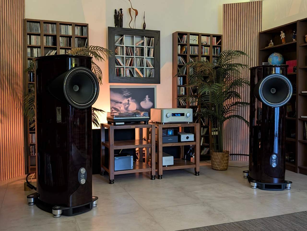

Inizio io a raccontarvi le caratteristiche riscontrate sul Tambaqui
Da Granosalis l'ho sentito leggermente diverso rispetto a dove lo avevo ascoltato prima
Questo per via del diffusore, piu "caldo e corposo" il diffusore di Granosalis che si sposa meglio con la trasparenza del DAC
Di contro con le B&W quasi sconfinava nel "troppo luminoso" ma pur sempre dettagliato e preciso
Le voci oggi erano ben composte, senza alcun segno di stridore nel momento in cui salivano di altezza
Il medio-alto pulito, gentile...senza segni di vetrosità accompagna il resto della gamma di frequenze senza apparire come parte predominante
Il basso è pieno, composto...e il mediobasso "tendente ad una buona articolazione"
Ho virgolettato "tendente" in quanto ho trovato l'unica piccola cosa migliorabile in termini di acustica
Non è un problema grave, ma se si risolvesse l'impianto acquisterebbe maggiore reattività sui transienti
Granosalis mi ha detto che aveva in mente di metterci mano per sistemare questa piccola lacuna....che poi per intenderci non si presenta sempre, ma soltanto nei brani in cui vengono eccitate queste frequenze
Sostanzialmente l'impianto era molto equilibrato, e con la classica ha restituito un bel palcoscenico
La profondità è molto buona, come l'ampiezza orizzontale...leggerissimamente meno (poco in rapporto) la verticalità

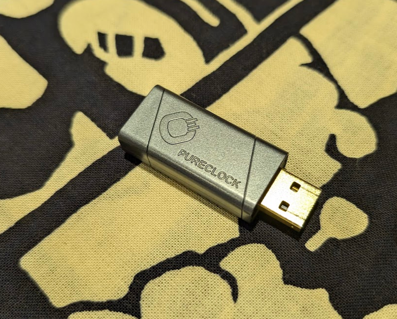

@ilmisuratore abbiamo anche provato questo chiavetta USB che avevo in casa dimenticata in un acassetto: Oehlbach 6075 Pure Clock
Ha attenuato leggermente il rumore
Circa 1 mV più basso
Ma ripeto, il tambaqui si è dimostrato molto refrattario per cui la sua influenza sarà pressoché nulla
