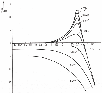

Gustavino Inviato 23 Novembre 2024 Condividi Inviato 23 Novembre 2024 2 hours ago, ilmisuratore said: Finadesso ho avuto l'impressione che tale possibilità riguarda gli ESS che generano alle misure il classico hump E' già una piccola ammissione ,perfino il tuo Cosmos lo ha !! Ps dipende/dipeso anche dal copia incolla dello stadio di uscita dell Ess.. @Luca44 1 Link al commento https://melius.club/topic/22477-mola-mola-tambaqui-ascolti-confronti-e-varie-verifiche-un-giorno-trascorso-da-granosalis/page/55/#findComment-1360800 Condividi su altri siti Altre opzioni di condivisione...
ilmisuratore Inviato 23 Novembre 2024 Autore Condividi Inviato 23 Novembre 2024 1 minuto fa, Gustavino ha scritto: E' già una piccola ammissione ,perfino il tuo Cosmos lo ha !! Non è un ammissione ma una possibile constatazione di fatto No, la versione di Cosmos che ho preso non presenta alcun hump, è la prima cosa che ho verificato affinché si potesse misurare correttamente la SMPTE Non cercare sul web grafici dello stesso ADC per confutare quanto ti dico, ci sono 4 modelli di 1Eida Link al commento https://melius.club/topic/22477-mola-mola-tambaqui-ascolti-confronti-e-varie-verifiche-un-giorno-trascorso-da-granosalis/page/55/#findComment-1360806 Condividi su altri siti Altre opzioni di condivisione...
Gustavino Inviato 23 Novembre 2024 Condividi Inviato 23 Novembre 2024 3 minutes ago, ilmisuratore said: Non è un ammissione ma una possibile constatazione di fatto No, la versione di Cosmos che ho preso non presenta alcun hump, è la prima cosa che ho verificato affinché si potesse misurare correttamente la SMPTE Non cercare sul web grafici dello stesso ADC per confutare quanto ti dico, ci sono 4 modelli di 1Eida non ricordi te lo dice il patron di RME ,il chip e' sempre quello , modelli cambiano x per le resistenze Link al commento https://melius.club/topic/22477-mola-mola-tambaqui-ascolti-confronti-e-varie-verifiche-un-giorno-trascorso-da-granosalis/page/55/#findComment-1360810 Condividi su altri siti Altre opzioni di condivisione...
ilmisuratore Inviato 23 Novembre 2024 Autore Condividi Inviato 23 Novembre 2024 2 minuti fa, Gustavino ha scritto: non ricordi te lo dice il patron di RME ,il chip e' sempre quello , modelli cambiano x per le resistenze La versione di categoria grade A con alimentazione separata dai dati non presenta hump, e produce in modo identico le medesime SMPTE che vengono rilevate sugli stessi DAC a sua volta analizzati da un APx555 Diversamente lo avrei buttato Sono un perfezionista Link al commento https://melius.club/topic/22477-mola-mola-tambaqui-ascolti-confronti-e-varie-verifiche-un-giorno-trascorso-da-granosalis/page/55/#findComment-1360819 Condividi su altri siti Altre opzioni di condivisione...
Gustavino Inviato 23 Novembre 2024 Condividi Inviato 23 Novembre 2024 16 minutes ago, ilmisuratore said: La versione di categoria grade A con alimentazione separata dai dati non presenta hump, e produce in modo identico le medesime SMPTE che vengono rilevate sugli stessi DAC a sua volta analizzati da un APx555 Diversamente lo avrei buttato Sono un perfezionista sotto sotto in filino di imd.... Link al commento https://melius.club/topic/22477-mola-mola-tambaqui-ascolti-confronti-e-varie-verifiche-un-giorno-trascorso-da-granosalis/page/55/#findComment-1360829 Condividi su altri siti Altre opzioni di condivisione...
ilmisuratore Inviato 23 Novembre 2024 Autore Condividi Inviato 23 Novembre 2024 4 minuti fa, Gustavino ha scritto: sotto sotto in filino di imd.... Versione del 2021, lontanamente diverso da quello attuale (avevo letto a suo tempo il post) Alimentazione e dati che erano integrati assieme Inoltre, ci sono DAC con il medesimo chip i quali alcuni producono evidente hump, altri nemmeno traccia (questo a parità di uscita single ended) Link al commento https://melius.club/topic/22477-mola-mola-tambaqui-ascolti-confronti-e-varie-verifiche-un-giorno-trascorso-da-granosalis/page/55/#findComment-1360836 Condividi su altri siti Altre opzioni di condivisione...
VINICIUS Inviato 23 Novembre 2024 Condividi Inviato 23 Novembre 2024 Non posso leggere 46 pagine, chi trae le conclusioni? Aspetta, provo a indovinare. Chi bada al suono e non a come esce, può risparmiare parecchio denaro sui dac e destinare il budget ad amplificatori e diffusori? P.S. cosa intendete con Hump? Link al commento https://melius.club/topic/22477-mola-mola-tambaqui-ascolti-confronti-e-varie-verifiche-un-giorno-trascorso-da-granosalis/page/55/#findComment-1360848 Condividi su altri siti Altre opzioni di condivisione...
