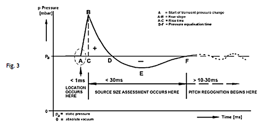

Questo è un messaggio popolare. marcellocroce Inviato 13 Novembre 2024 Questo è un messaggio popolare. Condividi Inviato 13 Novembre 2024 Un segnale transiente, prodotto da uno strumento musicale, quando osservato all' oscilloscopio, ha questa forma qui illustrata. E' di breve o brevissima durata, la gran parte dell' energia è concentrata nell' attacco, che è istantaneo, è privo di sostentamento, ed ha un decadimento molto rapido, ma che può diventare rapidissimo se stoppato con le mani od altri mezzi. Sono tipicamente suoni prodotti da percussioni, per cui rientrano nei transienti i suoni della batteria e di qualsiasi altra percussione, di qualunque foggia, e questi producono solo suoni transienti. Inoltre sono transienti anche i suoni di pianoforte perché le corde sono percosse dai martelletti e dove il sostegno è regolato dal pedale quando premuto, e se del caso non è più transiente. Gli strumenti a corda come archi, chitarra, i fiati, i legni, non producono segnali transienti perché l' attacco è troppo lento ed il sostegno è troppo lungo. L' organo a canne o elettrico non produce segnali transienti. Sono invece rumori transiente uno sparo, un esplosione, il tuono. Il problema principale della riproduzione di questi segnali si verifica nelle casse acustiche, per questioni meccaniche inerziali, mentre le elettroniche non hanno alcuna difficoltà a gestirli. Se però sono gestiti male dalle casse acustiche, si può essere indotti a credere che il problema stia ANCHE nelle elettroniche, ma è molto difficile che ciò possa capitare. Ciò che può accade nelle casse acustiche è che si verifichi una "distorsione temporale" nella sua emissione, un problema che può essere studiato esaminando la risposta in fase acustica. Un saluto MC 5 Link al commento https://melius.club/topic/22483-cosa-%C3%A8-un-transiente-e-come-capire-se-il-sistema-lo-riproduce-bene/page/4/#findComment-1351994 Condividi su altri siti Altre opzioni di condivisione...

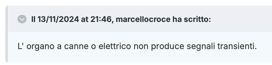

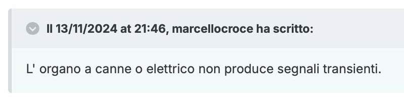

Felis Inviato 14 Novembre 2024 Condividi Inviato 14 Novembre 2024 17 ore fa, marcellocroce ha scritto: L' organo a canne o elettrico non produce segnali transienti. Falsissimo. Se lo chiamassimo "Transitorio d'attacco" potrebbe essere più chiaro? Link al commento https://melius.club/topic/22483-cosa-%C3%A8-un-transiente-e-come-capire-se-il-sistema-lo-riproduce-bene/page/4/#findComment-1352529 Condividi su altri siti Altre opzioni di condivisione...

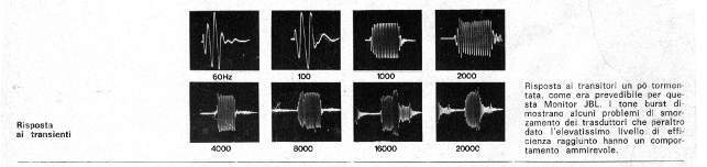

marcellocroce Inviato 14 Novembre 2024 Condividi Inviato 14 Novembre 2024 @Felis Caro Signore, può ritenere quello che le pare, ma l' aggettivo "falsissimo" se lo può tenere. Nel Radiotron Handbook 4a edizione della Radio Corporation of America, a pag. 540, c'è questa definizione, che trascrivo: "Un transiente è un onda complessa che NON si ripete periodicamente" Ed è quello che ho detto, quando ho scritto che è il sostentamento è ASSENTE, proprio per questa ragione, postando anche le immagini. In Acoustical Engineering di Harry Olson, a pag 465 si legge: "Una misura della risposta ai transienti di un altoparlante può essere ottenuta misurando la risposta di un TRENO D' ONDA. Il treno d' onda è il termine normalmente impiegato per descrivere un onda con inviluppo rettangolare" Allego immagine di Treni d' onda impiegati per testare casse acustiche, estrapolate da prove di laboratorio che venivano pubblicate un tempo da SUONO e Stereoplay, accompagnata da una illustrazione del comportamento di pressione del transiente. In Acoustics di Leo Beranek a pag 205 si legge: "Il treno d'onda è un impulso d'onda che contiene un numero di oscillazioni ad UNA data frequenza" "E' ritenuto da alcuni osservatori, che gli altoparlanti che suonano meglio, riproducono BENE i treni d'onda" Se volete riscrivere il significato dei termini, accomodatevi pure con questa compagnia. Saluti MC 1 Link al commento https://melius.club/topic/22483-cosa-%C3%A8-un-transiente-e-come-capire-se-il-sistema-lo-riproduce-bene/page/4/#findComment-1352649 Condividi su altri siti Altre opzioni di condivisione...
