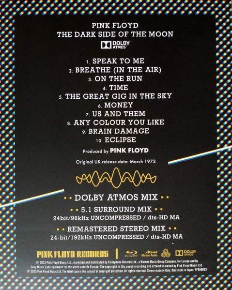

1 minuto fa, one4seven ha scritto:
@Fabio Cottatellucci
Un esempio classico. Il Blu Ray del 50th...
Perfetto. La domanda successiva è : con cosa posso riprodurre lo "stereo mix", che possa essere collegato ad un amplificatore integrato con ingresso RCA L / R. Sicuramente non con il mio Marantz SACD-30n, che può leggere i files 24/192 da dvd ma non da blue ray.
https://melius.club/topic/22510-dolby-atmos-censimento/page/7/#findComment-1354338
@TetsuSan I Bluray player in commercio non sono molti, e sostanzialmente non vengono usati nemmeno da chi ha un impianto HT. Di solito, con un PC + Bluray Drive, si estraggono le tracce del Blu ray. Si preferisce gestire i flussi e la riproduzione in ambito PC. Magarti con software come KODI. Tutto qui.
Per lo stereo mix chiaramente verranno fuori files flac 2.0, 24-192. E li puoi dare in pasto al tuo SACD30n
Nel caso in oggetto preso come esempio, ci si può risparmiare la fatica, dato che non sono altro che questi > https://www.qobuz.com/it-it/album/the-dark-side-of-the-moon-50th-anniversary-pink-floyd/xum3c8giy1pac
https://melius.club/topic/22510-dolby-atmos-censimento/page/7/#findComment-1354357
... riguardo al contenuto 2ch che trovi nel BR, ti hanno già risposto: dipende dalle edizioni, a volte è un nuovo mix come solitamente accade con i lavori di Steven Wilson, a volte trovi un mix recente come per esempio nel caso di TDSOTM... sono sempre dei mix 2ch nativi, non mi risulta che siano mai dei downmix... per leggere i mix 2ch dal BR io utilizzo un lettore BR Pioneer BDP-X300 che ha il suo dac, oppure esco in coassiale digitale dal Sony UBP-X800M2 ed invio il segnale al Topping E70 Velvet, in entrambi i casi utilizzando un NADC352 poi come ampli 2ch puro...
