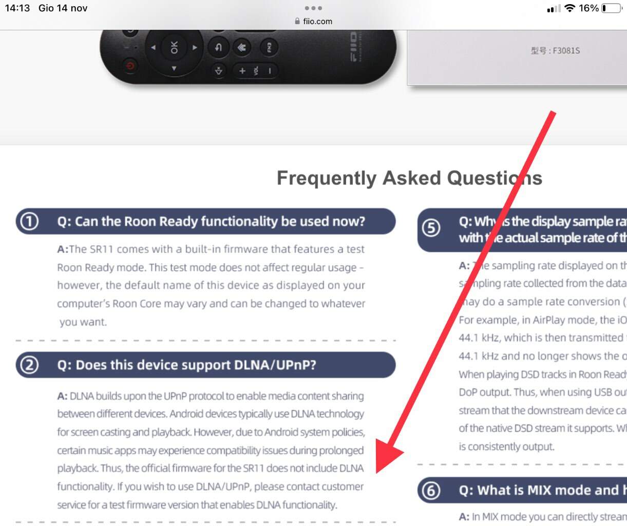

stefano_mbp Inviato 14 Novembre 2024 Condividi Inviato 14 Novembre 2024 @Teosound dal loro sito https://www.fiio.com/sr11 si capisce che non ha l’accesso integrato a Qobuz e per default la funzione UPNP, che potrebbe essere usata per accedere a Qobuz con una app compatibile (Bubbleupnp , MConnect, …) non è disponibile ma può essere richiesta una versione di test del firmware che la abilita. Airplay riduce tutto a 16/44.1 per definizione Link al commento https://melius.club/topic/22526-streamer-fiio-sr11/#findComment-1352453 Condividi su altri siti Altre opzioni di condivisione...
Teosound Inviato 14 Novembre 2024 Autore Condividi Inviato 14 Novembre 2024 come faccio ad abilitare upnp? perché così mconnect lo vede sempre come airplay. ci avevo provato. cioè lo dovo richiedere a loro? Link al commento https://melius.club/topic/22526-streamer-fiio-sr11/#findComment-1352465 Condividi su altri siti Altre opzioni di condivisione...
stefano_mbp Inviato 14 Novembre 2024 Condividi Inviato 14 Novembre 2024 23 minuti fa, Teosound ha scritto: cioè lo dovo richiedere a loro? Esatto, così è scritto … Link al commento https://melius.club/topic/22526-streamer-fiio-sr11/#findComment-1352497 Condividi su altri siti Altre opzioni di condivisione...

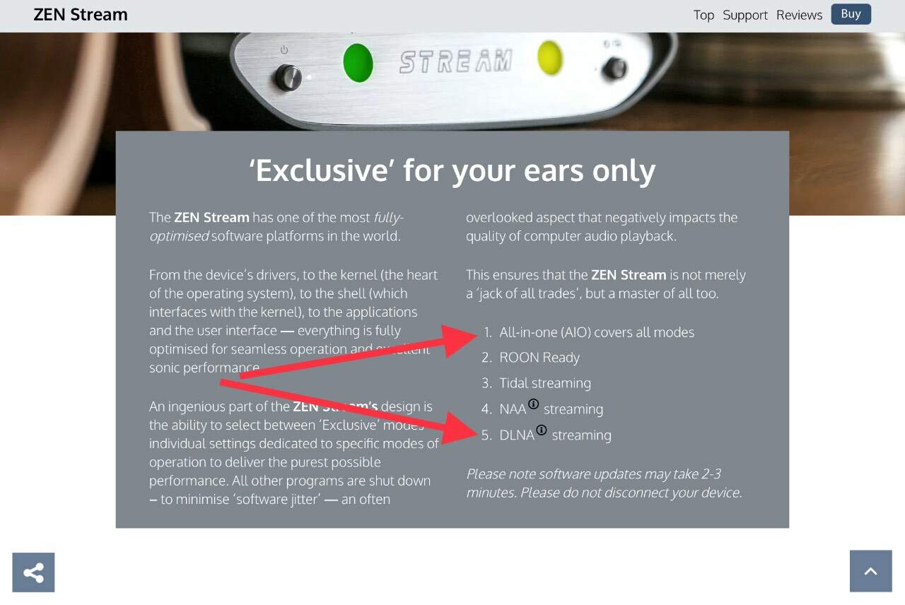

Sognatore Inviato 14 Novembre 2024 Condividi Inviato 14 Novembre 2024 54 minuti fa, stefano_mbp ha scritto: Airplay riduce tutto a 16/44.1 per definizione Ah ecco perché!! ho un problema simile ma con altro streamer (ifi zen stream abbinato al suo zen dac v2) la luce gialla indica che va in qualità cd ovvero 16/44.1 khz collegato da qobuz in AirPlay tramite smartphone nonostante molti brani siano a risoluzione superiore ci sarebbe un modo anche nel mio caso di farlo andare a risoluzione piena ?? (peraltro supportata fino a 24/192 se non ricordo male…) Link al commento https://melius.club/topic/22526-streamer-fiio-sr11/#findComment-1352512 Condividi su altri siti Altre opzioni di condivisione...
Teosound Inviato 14 Novembre 2024 Autore Condividi Inviato 14 Novembre 2024 ho mandato na mail ma dubito si risolva. ifi zen devi usare mconnect. dovrebbe già funzionare così da quello che so. comunque nessuno riesce a fare un app decente di questi economici. Link al commento https://melius.club/topic/22526-streamer-fiio-sr11/#findComment-1352517 Condividi su altri siti Altre opzioni di condivisione...
stefano_mbp Inviato 14 Novembre 2024 Condividi Inviato 14 Novembre 2024 2 minuti fa, Sognatore ha scritto: ifi zen stream Certo, puoi usare UPNP. Imposta sullo Zen Stream la funzione 1 (all in one) oppure 5 (DLNA) in questo modo UPNP/DLNA è attivo Quindi con una app come Bubbleupnp (Android) oppure MConnect Player (la versione Lite è gratuita) installata sul tuo tablet/smartphone potrai accedere a Qobuz e inviare il flusso alla risoluzione originale allo Zen Stream Link al commento https://melius.club/topic/22526-streamer-fiio-sr11/#findComment-1352519 Condividi su altri siti Altre opzioni di condivisione...
