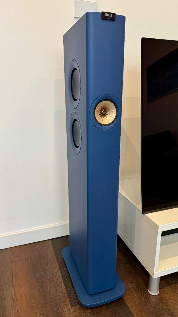

Le mie nuove Kef LS60

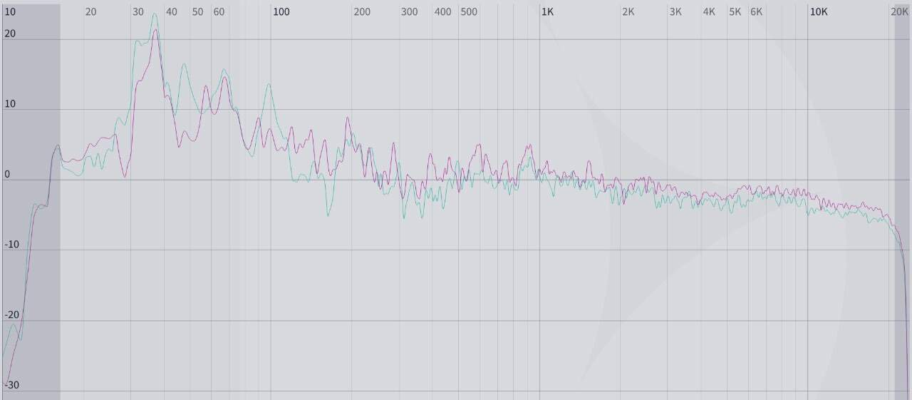

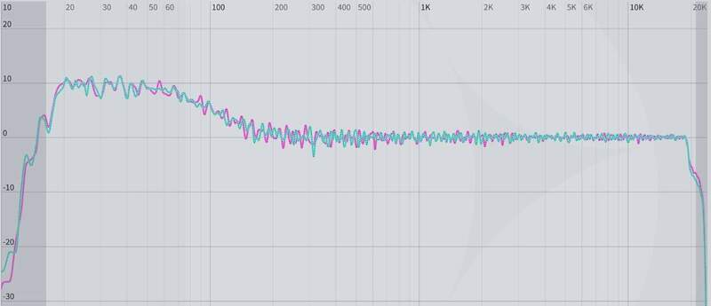

3 ore fa, Nacchero ha scritto:
Vedi vedi.......l'idea di averle sentite nel contesto sbagliato si fa sempre più chiara.

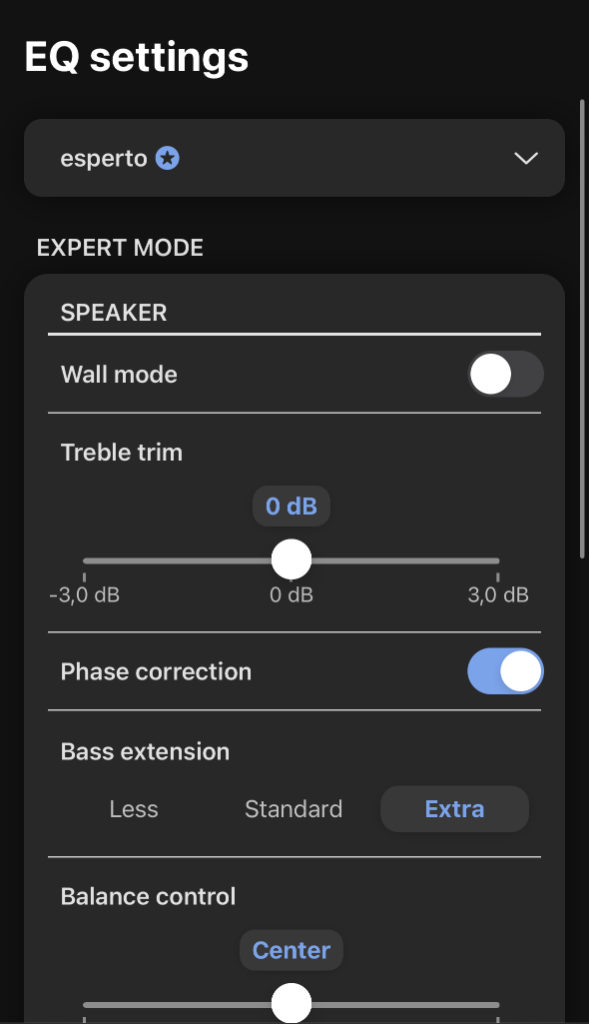

Hai provato la "correzione" proprietaria della tramite l'app? O fai tutto col pre?
Nell'app le ho solo estese al massimo verso il basso
il resto lo fa Dirac. Sono sempre più convinto che il più grande investimento dopo i diffusori sia proprio quest'ultimo.

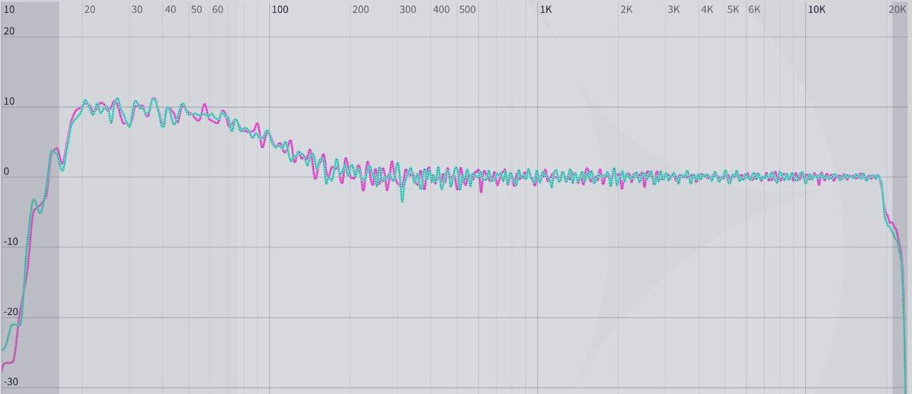

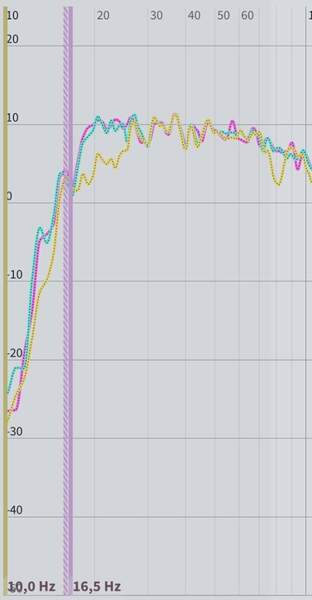

2 ore fa, Coltr@ne ha scritto:
Hai provato a lasciare l' inclinazione da 300 a20k?
Se le tiri fino a 20 hz dipende dal volume, son 4 ma i miracoli non li fa nessuno, sono tagliati o vanno insieme al sub?
Grazie
Non ho toccato nulla. La curva che vedi è l'autocurve di Dirac. Il problema ora è che vanno più giù del sub (linea gialla). :classic_biggrin:
Nelle impostazioni del ricevitore AV ho attivato l'ENHANCED BASS, così sul manuale:
Quando il subwoofer è impostato su “On” e i diffusori anteriori sono
impostati su “Large” (grande), anche “Enhanced Bass” è disponibile. Di solito,
con i diffusori impostati su “Large”, il subwoofer non è attivo. L’opzione
Enhanced Bass consente di sfruttare a pieno la gamma operativa degli
altoparlanti, con l’ulteriore contributo dei toni bassi prodotti dal subwoofer.
Questa funzionalità è par­ ticolarmente utile quando si desidera ascoltare
l’uscita dei bassi massima. Occorre notare che quando si usa questa
impostazione, a causa degli effetti di annullamento acustico, la risposta dei
bassi potrebbe essere irregolare.
È possibile impostare Subwoofer su “On” anche con i diffusori anteriori
“Large”, nel qual caso il contenuto dei bassi provenienti da qualsiasi canale
impostato su “Small” sarà instradato sia al subwoofer sia ai diffusori anteriori;
il segnale del canale LFE passerà soltanto al subwoofer.
Devo dire che rispetto alle sorelline piccole (LS50W2) la trasparenza aumenta e non di poco, del resto queste hanno una via in più. Ero prevenuto per il fatto che le dimensioni ridotte dell'uniQ che ospita il mid+tweeter avessero tolto il corpo ai medi, invece questo dubbio si è rilevato più che infondato. Però arrivare a quasi 15 Hz in quel modo non mi sembra affatto male... a volumi da soggiorno.

Una curiosità... si tratta di diffusori Destro e Sinistro (simmetrici)?
Se non erro un diffusore è il master e l’altro è lo slave, la posizione destra/sinistra può essere configurata secondo necessità.

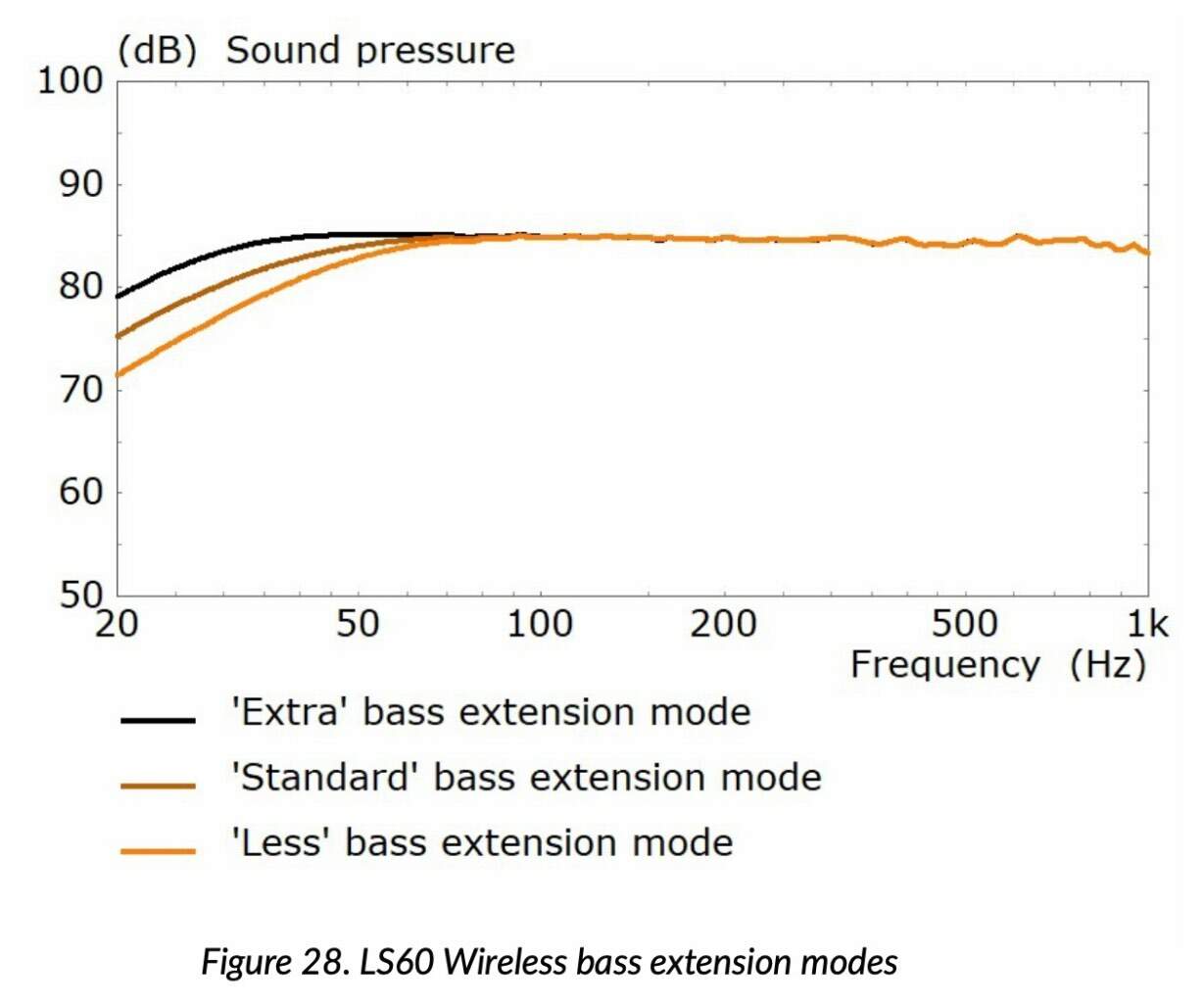

6 ore fa, Luke04 ha scritto:
@Felis avrai fatto probabilmente altre prove, come mettere l'estensione in basso su normal. Ma a parte l'indicazione dei grafici, le percezioni all'ascolto senza correzioni come erano? magari solo impostando l'estensione dei bassi al minimo vista l'enfasi
manca quella porzione della prima subottava che ti da anche quel punch della gran cassa che le LS50 non avevano.
La differenza nelle tre modalità è questa:
