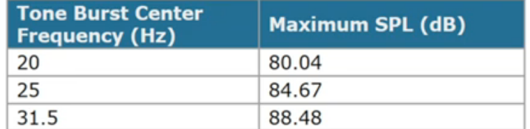

Felis Inviato 19 Novembre 2024 Autore Condividi Inviato 19 Novembre 2024 9 minuti fa, Dubleu ha scritto: Anche una cosa così (foto sotto). Ascolti per un po' ciò che preferisci ai volumi che gradisci e che potresti usare, te o la tua famiglia. Vedi i picchi dove sono, magari poi misuri nelle prossimità e vedi il comportamento se resta tale, se distorge troppo, se si muovono troppo. Cerchi di garantirti una sorta di affidabilità. 4 x 5,25" non irradiano molto. Un 5,25" irradia circa 81.7 cm2, 4 di loro irradiano 326 cm2 Un woofer da 10", 25cm irradia 346 cm2 Diciamo che sui bassi ha un 25cm, che se chiuso fatica molto a riprodurre i 25hz, se in reflex, fatica meno ma comunque tantissimo. Giusto mettersi in sicurezza la prova la farò (non a breve purtroppo) però non sono 4x5,25 ma 8x5,25, o sbaglio? 6 minuti fa, Gustavino ha scritto: anfatti poi lo leggo ,ma con Kef c'e' ben poco da scherzare anche se si son persi con i coax.... per i non anglofoni google ha tradotto sopra il tuo post... :-D Cos'hai contro i coax? Link al commento https://melius.club/topic/22553-le-mie-nuove-kef-ls60/page/11/#findComment-1357520 Condividi su altri siti Altre opzioni di condivisione...
Dubleu Inviato 19 Novembre 2024 Condividi Inviato 19 Novembre 2024 @Felis 9x5.25, ho editato il mio post sopra. Hai un 25cm per cassa ad irradiamento, non molto. A discapito di chi afferma che è come un 32. L'importante che ti proteggi e trovi la soluzione ottimale. Non ci metterai poco, dev'essere certo ciò che fai. Queste cose con l'attivo Kef non devono succedere! 1 2 Link al commento https://melius.club/topic/22553-le-mie-nuove-kef-ls60/page/11/#findComment-1357522 Condividi su altri siti Altre opzioni di condivisione...

ilmisuratore Inviato 19 Novembre 2024 Condividi Inviato 19 Novembre 2024 17 minuti fa, Felis ha scritto: Tocca fare il compitino a me. Vabbè, lo faccio con piacere. Tecnologia Smart Distorton Control (SDCT) LS60 Wireless si basa sull'equalizzazione DSP per estendere la risposta a bassa frequenza. Non ci sono porte e tutto il suono è prodotto dal movimento del driver. Il volume d'aria interno nella camera LF è di circa 12,5 litri. Lo spostamento del volume di picco prodotto dai quattro coni del driver LF è di circa 0,28 litri. Ciò significa che, quando i driver si muovono visibilmente, il volume del cabinet viene modulato in modo significativo. Se non controllato, ciò porterebbe a una significativa distorsione dei bassi che degraderebbe la qualità del suono. LS60 Wireless utilizza il sistema di riduzione della distorsione attiva proprietario di KEF, Smart Distorton Control Technology (SDCT), per linearizzare l'uscita dell'altoparlante. SDCT è un sistema ibrido (Figura 15) che rileva indirettamente la velocità del cono dalla corrente della bobina mobile, che viene quindi immessa in un circuito di feedback negativo. Il secondo componente è un modello DSP del driver, che applica una pre-correzione per compensare le non linearità residue. Questo metodo fornisce una riduzione importante della distorsione ed è uno strumento chiave per un piccolo altoparlante per produrre bassi profondi, forti e puliti. La Figura 16 mostra il miglioramento della distorsione quando SDCT viene applicato al sistema. La versione di SDCT applicata in LS60 Wireless è stata ulteriormente perfezionata rispetto alla versione originale in KC62. Oltre alla non linearità del volume del cabinet, un certo numero di meccanismi di distorsione aggiuntivi sono anche modellati e compensati dal controller di distorsione DSP. 3.2.4 Estensione intelligente dei bassi Nelle registrazioni musicali sono presenti contenuti importanti al di sotto della comune frequenza di taglio della maggior parte degli altoparlanti. È qui che i subwoofer di solito prendono il sopravvento riempiendo la riproduzione fino a 20 Hz. Con gli altoparlanti convenzionali, l'estensione dei bassi è determinata dal driver e dal design dell'involucro. LS60 Wireless adotta un approccio diverso e si affida a driver a spostamento ad alto volume, alta potenza ed equalizzazione DSP per estendere la risposta a bassa frequenza. A condizione che siano disponibili sia l'escursione lineare del driver che la potenza dell'amplificatore, l'estensione dei bassi può essere estesa quanto richiesto dall'utente. Quando viene selezionata la modalità di estensione dei bassi "Extra", la sezione LF ha una gamma di frequenza che si estende fino a 26 Hz a livelli di ascolto normali e alti. Quando sono richiesti livelli di ascolto musicali più elevati, un algoritmo si attiva nel DSP e controlla dinamicamente l'uscita per proteggere i driver LF da danni meccanici e distorsioni. Sono state condotte ricerche approfondite in questo progetto per garantire che questa transizione sia fluida durante l'ascolto della musica, in modo da non compromettere il godimento dell'ascoltatore. La figura 17 mostra la risposta in frequenza di LS60. Non essendoci possibilità di effettuare misure in ambiente attendibili, cercherò di fare una stima di massima dopo che mi avrai detto quanta distanza intercorre tra il diffusore e il punto di ascolto Link al commento https://melius.club/topic/22553-le-mie-nuove-kef-ls60/page/11/#findComment-1357527 Condividi su altri siti Altre opzioni di condivisione...
Felis Inviato 19 Novembre 2024 Autore Condividi Inviato 19 Novembre 2024 5 minuti fa, ilmisuratore ha scritto: Non essendoci possibilità di effettuare misure in ambiente attendibili, cercherò di fare una stima di massima dopo che mi avrai detto quanta distanza intercorre tra il diffusore e il punto di ascolto 3,70 m su per giù... Link al commento https://melius.club/topic/22553-le-mie-nuove-kef-ls60/page/11/#findComment-1357532 Condividi su altri siti Altre opzioni di condivisione...

Questo è un messaggio popolare. ilmisuratore Inviato 19 Novembre 2024 Questo è un messaggio popolare. Condividi Inviato 19 Novembre 2024 22 minuti fa, Felis ha scritto: 3,70 m su per giù... Osservando il diagramma relativo al rapporto dichiarato tra SPL e THD, considerando il tipo di caricamento che ottieni nel tuo locale e considerando che la "perdita" di SPL in campo semi-riverberato non è accomunabile alla perdita dei classici -6 dB al raddoppio della distanza (che si ottiene soltanto in campo libero e/o anecoica) dal tuo diffusore potrai ottenere circa un valore di SPL pari a 93 dB a 20/25 hz con un tasso di distorsione attorno il 5% Considerando anche che la nostra sensibilità verso la distorsione alle bassissime frequenze è molto scarsa, il sistema si potrebbe "forzare" fino a 95/96 dB con tasso di distorsione di circa l'8/9% Questi livelli consentono ascolti godibilissimi, magari non estremamente viscerali, ma molto gradevoli 1 1 1 Link al commento https://melius.club/topic/22553-le-mie-nuove-kef-ls60/page/11/#findComment-1357561 Condividi su altri siti Altre opzioni di condivisione...
