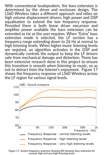

grisulea Inviato 20 Novembre 2024 Condividi Inviato 20 Novembre 2024 38 minuti fa, senek65 ha scritto: Ma perché qualcuno non chiama in KEF è chiede a loro? Non c'è bisogno, il manuale postato da Felis riporta tutti ma proprio tutti i dati, mi pare di aver visto persino lo spostamento volumetrico (notevole per due scatolette da pochissimi litri). I 20 hz li fa al massimo ad 85 db in anecoica, in ambiente dipende. Nel suo improbabile vada oltre visto che il primo modo pare cadere sopra i 30 hz. 1 1 Link al commento https://melius.club/topic/22553-le-mie-nuove-kef-ls60/page/14/#findComment-1358097 Condividi su altri siti Altre opzioni di condivisione...
Dubleu Inviato 20 Novembre 2024 Condividi Inviato 20 Novembre 2024 Però qui ha un più 10db sulle bassissime, se 5 minuti fa, Giannimorandi ha scritto: 100/105 db dì picco spl E gli arriva una frequenza a 25hz caricata a più 10db cosa succede? Basta una volta, un film. Mi pare che ci sia visione di film. Se si vuole rischiare Link al commento https://melius.club/topic/22553-le-mie-nuove-kef-ls60/page/14/#findComment-1358098 Condividi su altri siti Altre opzioni di condivisione...
Dubleu Inviato 20 Novembre 2024 Condividi Inviato 20 Novembre 2024 3 minuti fa, grisulea ha scritto: 20 hz li fa al massimo ad 85 db Massime escursioni e potenzialità woofer e forse pure dei finali. Li abbiamo caricati 10db, si muoveranno sempre molto. Possibile che con un incrocio sui 340hz non dia fastidio? Un conto è l'ascolto naturale di un diffusore,@Giannimorandi e te presumo intendi ciò. Un conto è Dar vincoli DSP da più parti. Un spiacevole incontro con l'extra corsa, non è un piacere E neppure l'usura, vediamo se stanno in piedi qualche anno. Link al commento https://melius.club/topic/22553-le-mie-nuove-kef-ls60/page/14/#findComment-1358103 Condividi su altri siti Altre opzioni di condivisione...
