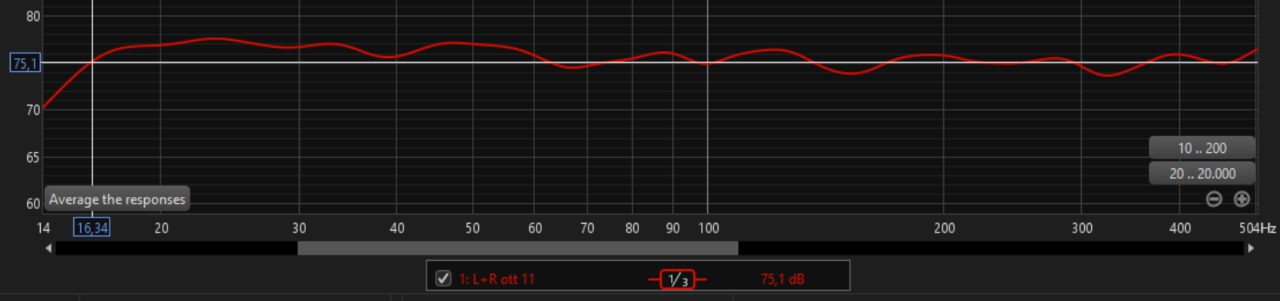

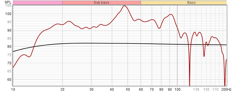

Dubleu Inviato 20 Novembre 2024 Condividi Inviato 20 Novembre 2024 Il 18/11/2024 at 09:30, grisulea ha scritto: Per chi ascolta a volume relativamente basso ma neanche troppo è una scelta interessante sia per essere una soluzione preconfezionata che non permette errori, sia per qualità che per estetica e costo. Con due sub tagliati verso gli 80 hz una soluzione definitiva per molti. Colpa nostra! Con i sub tagliati alti diventa definitiva per molti. Il sub c'è. Usiamolo. Sarà una soluzione più definitiva. Quoto al 100% Magari un incrocio più basso con sub unico esistente. Gli 85db alle massime prestazioni sui 20hz ora tirato pure a più 10db rispetto al resto della gamma è ciò che ha fatto preoccupare in molti. Link al commento https://melius.club/topic/22553-le-mie-nuove-kef-ls60/page/15/#findComment-1358119 Condividi su altri siti Altre opzioni di condivisione...
Dubleu Inviato 20 Novembre 2024 Condividi Inviato 20 Novembre 2024 9 minuti fa, ilmisuratore ha scritto: "Se" quanto postato in ambiente da Felis corrisponde...valgono i valori che ho ipotizzato Diversamente tutto si potrebbe rimettere in discussione Extra bass su j Kef impostato E DSP ricevitore AV inserito per aver più bassi. Non una risposta naturale quella postata Link al commento https://melius.club/topic/22553-le-mie-nuove-kef-ls60/page/15/#findComment-1358122 Condividi su altri siti Altre opzioni di condivisione...

ilmisuratore Inviato 20 Novembre 2024 Condividi Inviato 20 Novembre 2024 1 minuto fa, Dubleu ha scritto: Extra bass su j Kef impostato E DSP ricevitore AV inserito per aver più bassi. Non una risposta naturale quella postata ...e quale sarebbe quella "naturale intonsa" ? (intendo specificamente la rilevazione acustica con il diffusore posizionato) Non è stata mai vista ? Link al commento https://melius.club/topic/22553-le-mie-nuove-kef-ls60/page/15/#findComment-1358131 Condividi su altri siti Altre opzioni di condivisione...
