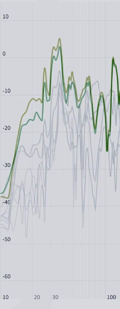

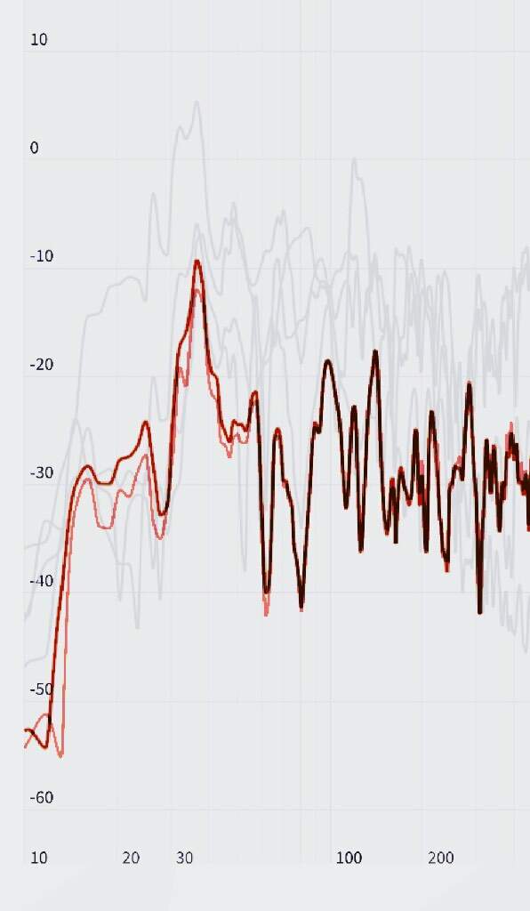

Felis Inviato 23 Novembre 2024 Autore Condividi Inviato 23 Novembre 2024 Il 20/11/2024 at 18:52, ilmisuratore ha scritto: Inviato il link dal quale poterlo scaricare Occupa la banda 25hz--35hz Risultato a cannone 0 dB del NAD. Sento che ad un certo punto mentre ci arrivo intervengono limitatori (e meno male): Link al commento https://melius.club/topic/22553-le-mie-nuove-kef-ls60/page/16/#findComment-1360557 Condividi su altri siti Altre opzioni di condivisione...
Coltr@ne Inviato 23 Novembre 2024 Condividi Inviato 23 Novembre 2024 44 minuti fa, Felis ha scritto: Sento che ad un certo punto mentre ci arrivo intervengono limitatori (e meno male): Mi sa che ti devi fermare una tacca prima, se ho capito Link al commento https://melius.club/topic/22553-le-mie-nuove-kef-ls60/page/16/#findComment-1360609 Condividi su altri siti Altre opzioni di condivisione...
Felis Inviato 23 Novembre 2024 Autore Condividi Inviato 23 Novembre 2024 11 minuti fa, Coltr@ne ha scritto: Mi sa che ti devi fermare una tacca prima, se ho capito Ho aumentato gradualmente il volume infatti si vede il picco a 98.9 e il massimo a 86.3. Link al commento https://melius.club/topic/22553-le-mie-nuove-kef-ls60/page/16/#findComment-1360622 Condividi su altri siti Altre opzioni di condivisione...
ilmisuratore Inviato 23 Novembre 2024 Condividi Inviato 23 Novembre 2024 58 minuti fa, Felis ha scritto: Risultato a cannone 0 dB del NAD. Sento che ad un certo punto mentre ci arrivo intervengono limitatori (e meno male): Da come descrivi sembra come se l'amplificazione sopraggiunga ai limiti prima del diffusore ??? Link al commento https://melius.club/topic/22553-le-mie-nuove-kef-ls60/page/16/#findComment-1360624 Condividi su altri siti Altre opzioni di condivisione...
Felis Inviato 23 Novembre 2024 Autore Condividi Inviato 23 Novembre 2024 19 minuti fa, ilmisuratore ha scritto: Da come descrivi sembra come se l'amplificazione sopraggiunga ai limiti prima del diffusore ??? Non so. Uso i pre-out. Link al commento https://melius.club/topic/22553-le-mie-nuove-kef-ls60/page/16/#findComment-1360637 Condividi su altri siti Altre opzioni di condivisione...
