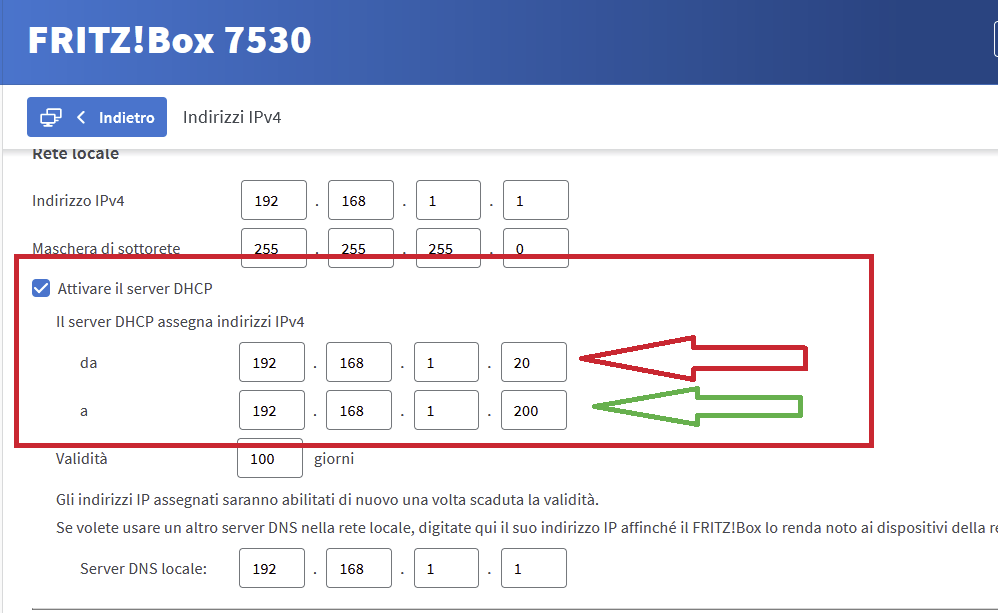

@Aless14 Per prima cosa si deve impostare il router affinchè il DHCP incorporato non utilizzi i numeri fissi che andrai ad impostare sulle periferiche: nel mio router, che è un Fritz!Box 7530, il percorso è:
Rete ==> Impostazioni di rete ==> Impostazioni IPv4 ed arrivi nella pagina di cui ti allego la videata. L'indirizzo IP del router è 192.168.1.1, mentre alla voce "Attivare il DHCP" io ho impostato "DA 192.168.1.20 A 192.168.1.200", questo significa che il router assegna in automatico l'ip a partire dal numero 20 al numero 200: dal numero 2 al numero 19 sono "liberi" e disponibili, ma non vengono utilizzati in automatico!

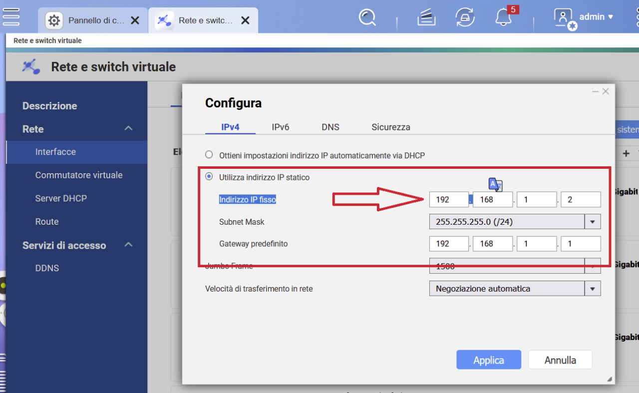

A questo punto vai sul Qnap con il percorso:
Pannello di controllo ==> Rete e switch virtuale ==> Interfacce ==> tre pallini sull'adattatore 1 e poi Configura ed arrivi alla videata che allego. Qui imposti "Utilizza IP statico" ed inserisci 192.168.1.2 e quello sarà l'IP che il tuo Qnap utilizzerà sempre perché il DHCP non lo troverà tra gli indirizzi a sua disposizione ...

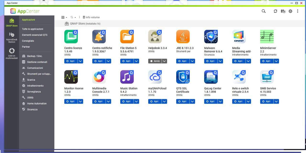

Successivamente, nello scorrere con la configurazione, ho fatto attenzione alla impostazione del Protocollo UPnP.
Unico particolare, non ho trovato “mini server” e nella cartella APP del QNAP, la APP DLNA Media Server, forse in seguito ad aggiornamenti di sistema, ora la chiamano Console Mediaserver o qualcosa del genere.

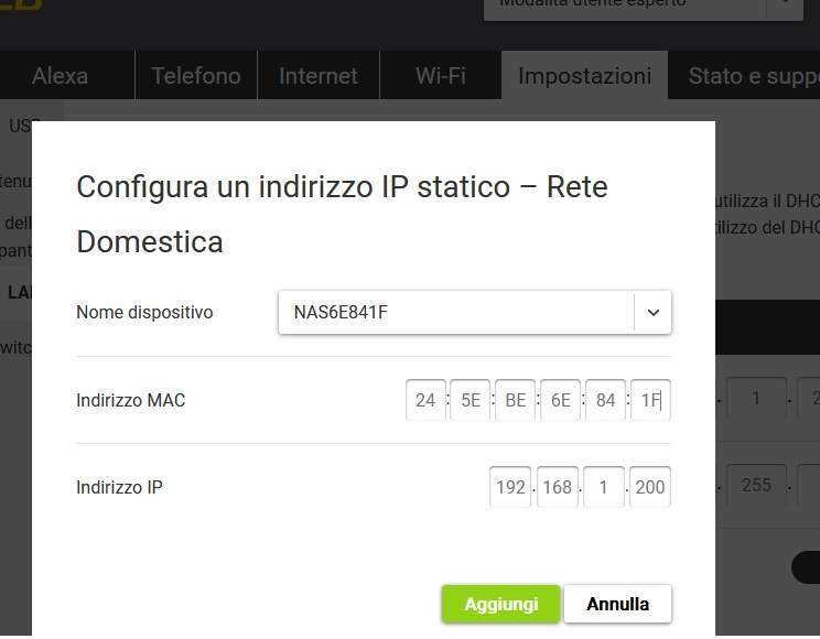

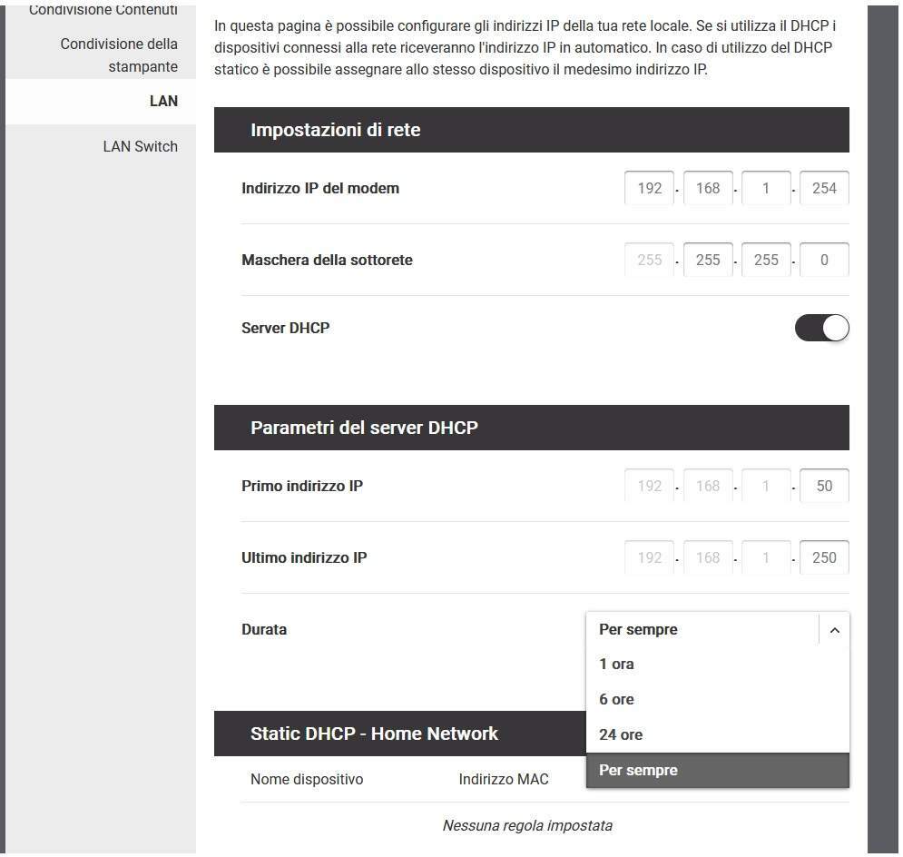

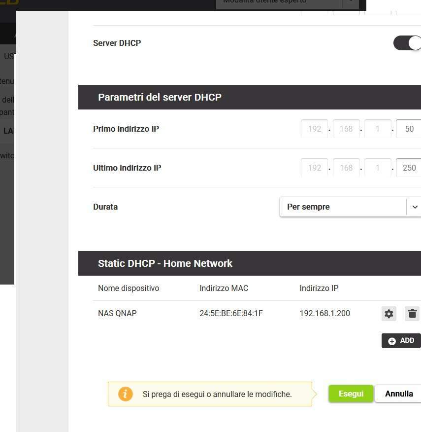

Purtroppo ti ho letto solo questa mattina, ieri ho assegnato al QNAP l'indirizzo di rete, assegnandogli al termine la cifra 200, accidenti, posso ancora correggere l’indirizzo senza rischiare di dover riscrivere tutto? Perché ora QNAP mi vede finalmente le KEF nelle impostazioni e reciprocamente, anche la APP KEF Connect, su smartphone, mi vede finalmente l’elenco di cartelle audio flac presenti nell’HD del QNAP.
Mi scuso se non utilizzo terminologie appropriate, sono da Windows 95 un autodidatta o quasi, ma su server e NAS sono alle prime esperienze.
https://melius.club/topic/22553-le-mie-nuove-kef-ls60/page/18/#findComment-1487098
Dal momento che con la configurazione fatta ieri, sono riuscito a rendere visibile all'interfaccia di KEF Connect, il contenuto del mio QNAP, ho pensato di lasciare l'impostazione che nell'indirizzo del QNAP termina con 200. Ho impostato come "Static DHCP - Home Network" quello stesso indirizzo del QNAP.
Mi auguro di aver fatto cosa buona e giusta. Ai posteri l'ardua sentenza :classic_blush:
