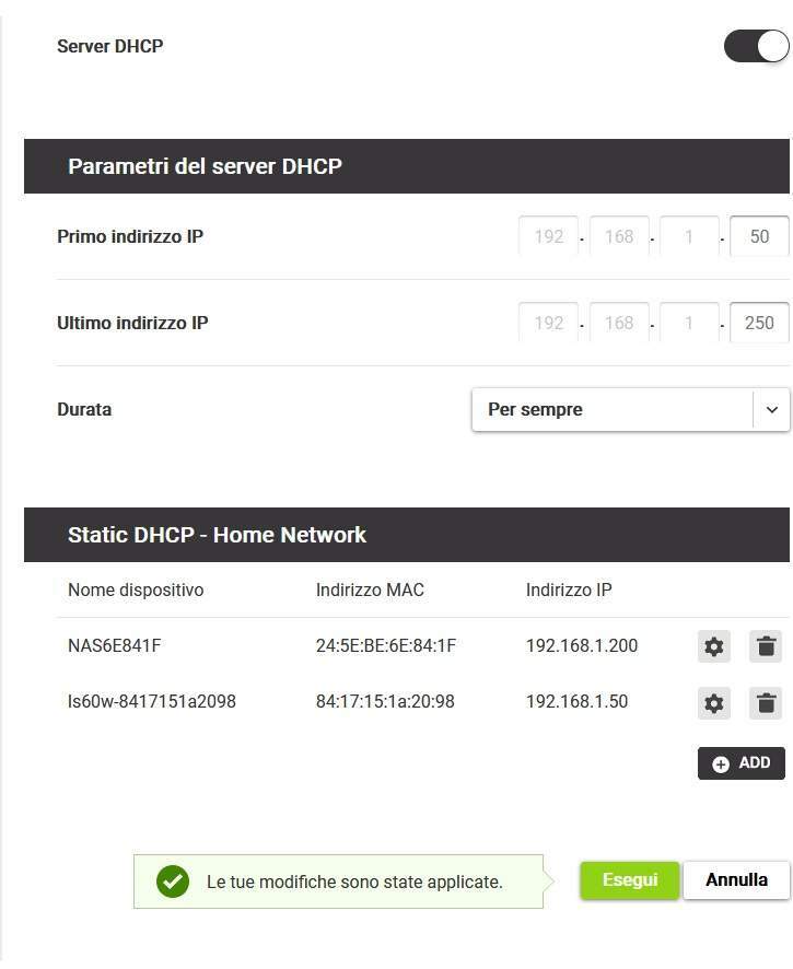

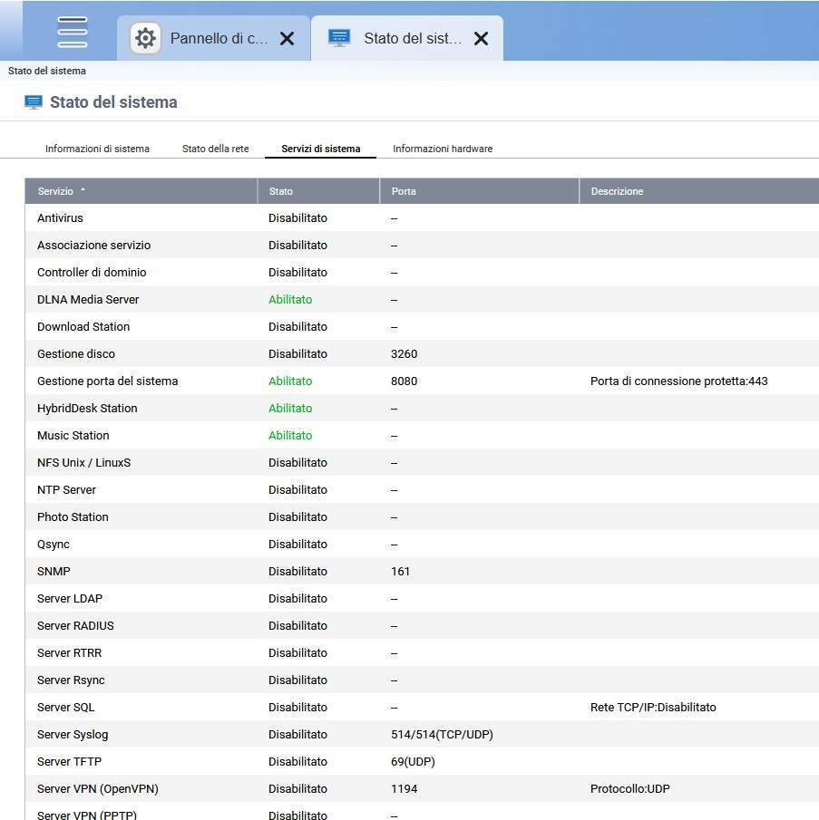

Aless14 Inviato 8 Aprile 2025 Condividi Inviato 8 Aprile 2025 Buongiorno a tutti. Espongo su questa discussione. Ero un felicissimo possessore di queste KEF LS60 Wireless, almeno fino a quando sono accadute due cose. La prima è che mi sono davvero scocciato di aspettare una eternità affinché mi si aggiorni l'indirizzo IP del NAS su ROON (anche se ho impostato indirizzo IP statico su Q Finder del NAS), tutte le volte a cui accedo, dopo giorni di non utilizzo, sia del pc dove ho ROON, sia del NAS QNAP che tengo spento e slacciato dalla alimentazione, per risparmiare un po' di corrente. La seconda è per me davvero inspiegabile, è che sia dal cellulare che dall'iPad dove conservo l'app KEF Connect, non riesco più a vedere la mia collezione di flac su hard disc collegato al NAS QNAP, ho provato di tutto ma su Media Server in KEF Connect non mi trova nulla. Premetto che il NAS QNAP è regolarmente allacciato al Router Fastweb di ultima generazione, quello a torre, per intenderci. Avete cortesemente riscontri in merito? Ringrazio anticipatamente. Alessandro. Link al commento https://melius.club/topic/22553-le-mie-nuove-kef-ls60/page/19/#findComment-1483566 Condividi su altri siti Altre opzioni di condivisione...
stefano_mbp Inviato 8 Aprile 2025 Condividi Inviato 8 Aprile 2025 @Aless14 probabilmente hai un problema di “gestione” della rete locale … sei cosciente che un nas può impiegare anche più di 5 minuti per essere pronto e disponibile sulla rete? (Dipende dalla sua cpu e da quanto è veloce al boot) sei certo che Kef, idevice e nas siano tutti sulla stessa sottorete (es. 192.168.1.xxx)? Link al commento https://melius.club/topic/22553-le-mie-nuove-kef-ls60/page/19/#findComment-1483578 Condividi su altri siti Altre opzioni di condivisione...
