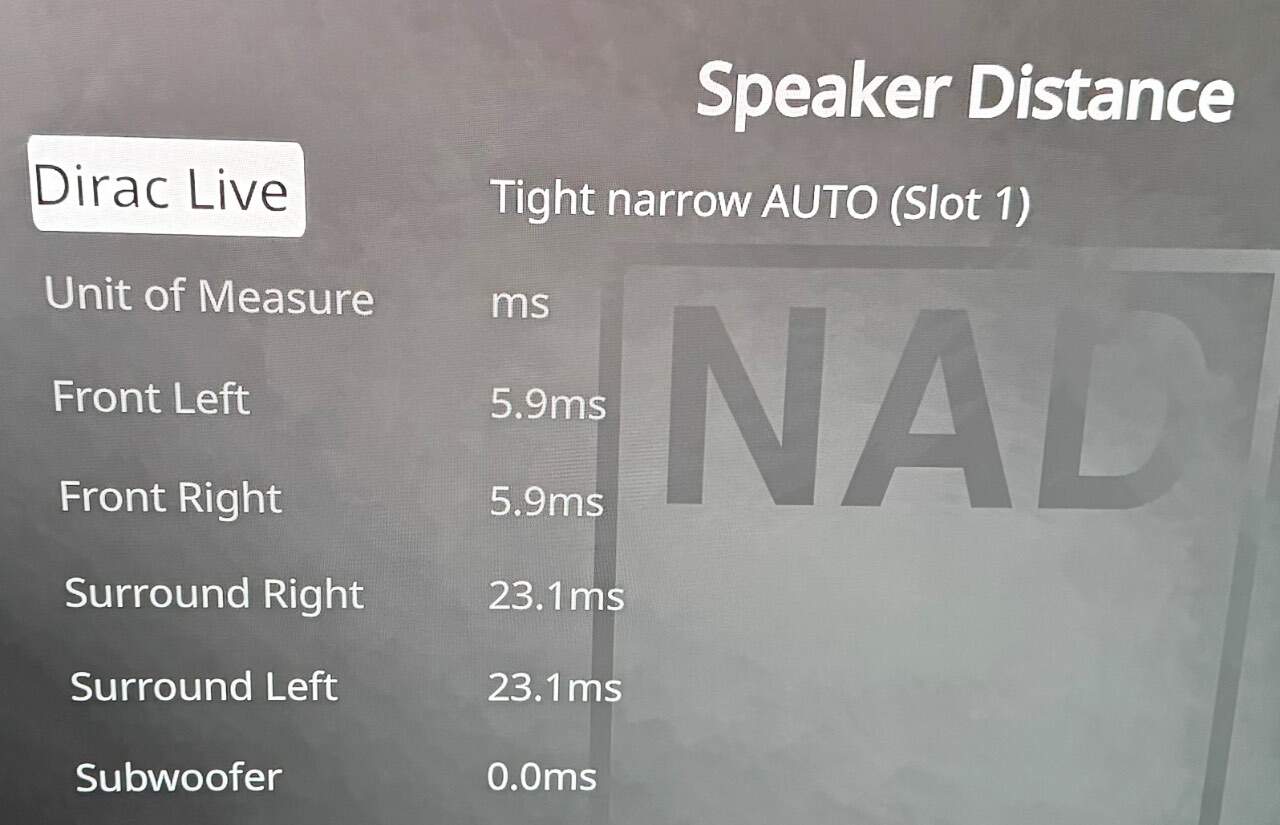

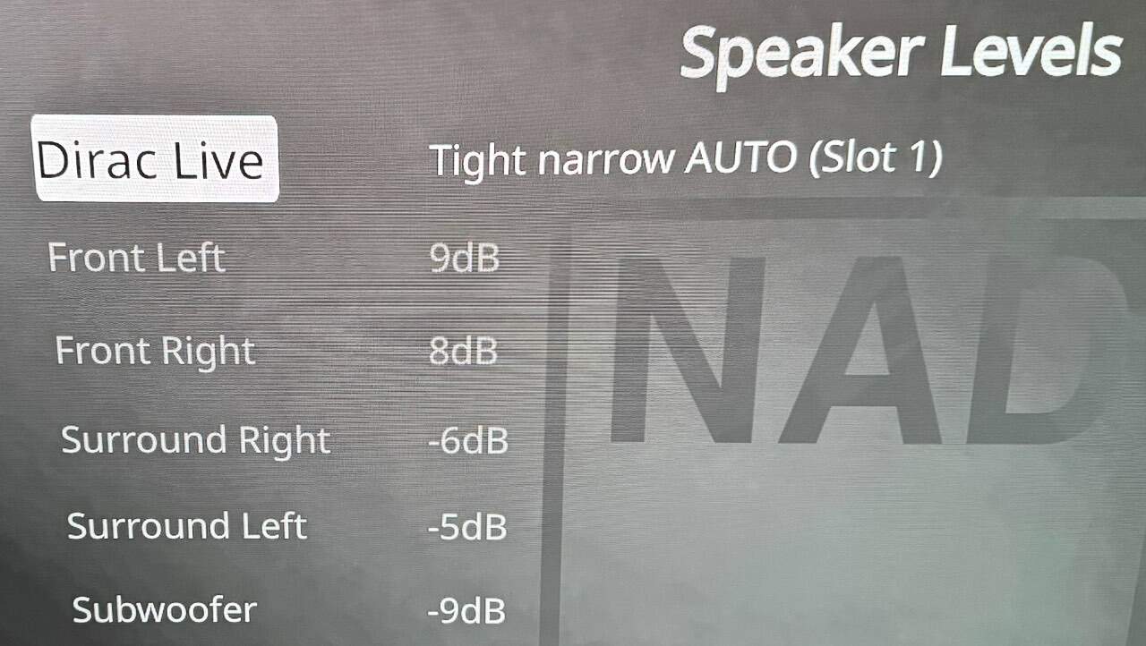

Felis Inviato 17 Novembre 2024 Autore Condividi Inviato 17 Novembre 2024 7 minuti fa, lampo65 ha scritto: Ho sempre fatto fatica a capire il "discorso" del canale LFE. Potrei immaginare che in qualche contenuto dolby audiovideo, possa andar persa qualche informazione, ma sembrerebbe strano, e certo non il messaggio musicale. Da quel che leggo i mix Atmos sono a banda intera su tutti i canali e avrebbe anche senso, potendo disporre un oggetto in tutto lo spazio 3d definito tra i diffusori. Nel Dolby tradizionale gli ultrabassi andrebbero al .1 ma se i frontali si spingono in molto in giù giustamente possono tramite impostazione dell'AV corroborare il sub. 7 minuti fa, lampo65 ha scritto: In generale mi sembra un espediente di gestione generale tra software e hardware, che facilita la situazione. Poi certo, di suo un subwoofer sgrava parecchio il lavoro del classico ampli multicanale. Ma non nel tuo caso, e nemmeno utilizzando ampli separati di potenza adeguata per i frontali. Infatti nel mio caso i frontali (LS60) hanno ampli interni dedicati per ogni driver, di fatto sono 2 classe D e un classe AB per canale, in totale 6. 7 minuti fa, lampo65 ha scritto: Oltremodo utilizzando tu dirac, viene forse anche meno il vantaggio in termini di pulizia generale, di avere un sub separato?!? Dalla correzione vedo che comunque il sub viene coinvolto, a bassissimo volume ma sembra aiutare i frontali. 7 minuti fa, lampo65 ha scritto: Sono un po OT, ma cosa ne pensi, pensate? Assolutamente no!! 6 minuti fa, Puzzerstoffen ha scritto: Quello che non capisco è come “entri” nelle Ls60 dal pre… se in digitale o con le rca un volgarissimo RCA G&BL walhalla . Link al commento https://melius.club/topic/22553-le-mie-nuove-kef-ls60/page/3/#findComment-1355621 Condividi su altri siti Altre opzioni di condivisione...
Felis Inviato 17 Novembre 2024 Autore Condividi Inviato 17 Novembre 2024 6 minuti fa, lampo65 ha scritto: Se usa il nad, per forza con rca. Poi potrà collegarci altre sorgenti stereo in digitale immagino. precisamente ma siccome sono pigro la mia unica sorgente digitale è l'Apple TV 4K. Per i due canali potrei usare anche gli ingressi digitali delle kef ma perderei l'apporto di Dirac. Link al commento https://melius.club/topic/22553-le-mie-nuove-kef-ls60/page/3/#findComment-1355625 Condividi su altri siti Altre opzioni di condivisione...
Puzzerstoffen Inviato 17 Novembre 2024 Condividi Inviato 17 Novembre 2024 @Felis ok, perciò fai D/A - A/D - D/A. E quindi l’apporto di Dirac è comunque superiore a quello che si può perdere in termini di pulizia con una tripla conversione… Link al commento https://melius.club/topic/22553-le-mie-nuove-kef-ls60/page/3/#findComment-1355635 Condividi su altri siti Altre opzioni di condivisione...
Coltr@ne Inviato 17 Novembre 2024 Condividi Inviato 17 Novembre 2024 Perderesti l'apporto di Dirac a lasciar gestire il sub alle kef? Link al commento https://melius.club/topic/22553-le-mie-nuove-kef-ls60/page/3/#findComment-1355665 Condividi su altri siti Altre opzioni di condivisione...
Felis Inviato 17 Novembre 2024 Autore Condividi Inviato 17 Novembre 2024 35 minuti fa, Puzzerstoffen ha scritto: @Felis ok, perciò fai D/A - A/D - D/A. E quindi l’apporto di Dirac è comunque superiore a quello che si può perdere in termini di pulizia con una tripla conversione… se A/D e D/A intendi quello che avviene dentro le KEF che fanno un upsample a 192, sì. 10 minuti fa, Coltr@ne ha scritto: Perderesti l'apporto di Dirac a lasciar gestire il sub alle kef? Avendo due sub si potrebbe fare, infatti ogni LS60 ha la sua uscita sub personale, ma con un solo sub non sono sicuro di come Dirac interpreterebbe il canale. Collegando il sub al NAD mi sembra di rendere più cosciente Dirac che nel sistema c'è effettivamente un sub separato. Link al commento https://melius.club/topic/22553-le-mie-nuove-kef-ls60/page/3/#findComment-1355674 Condividi su altri siti Altre opzioni di condivisione...
