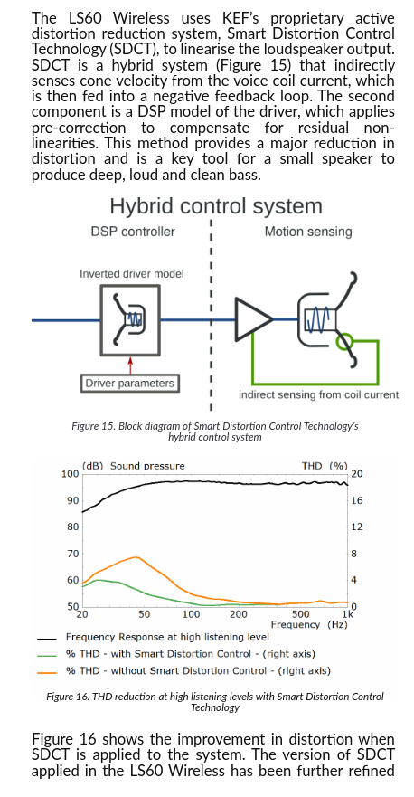

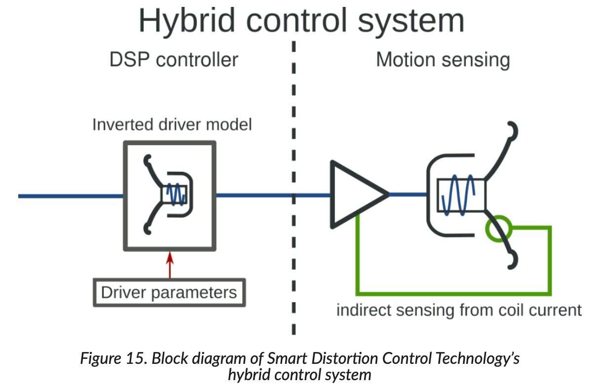

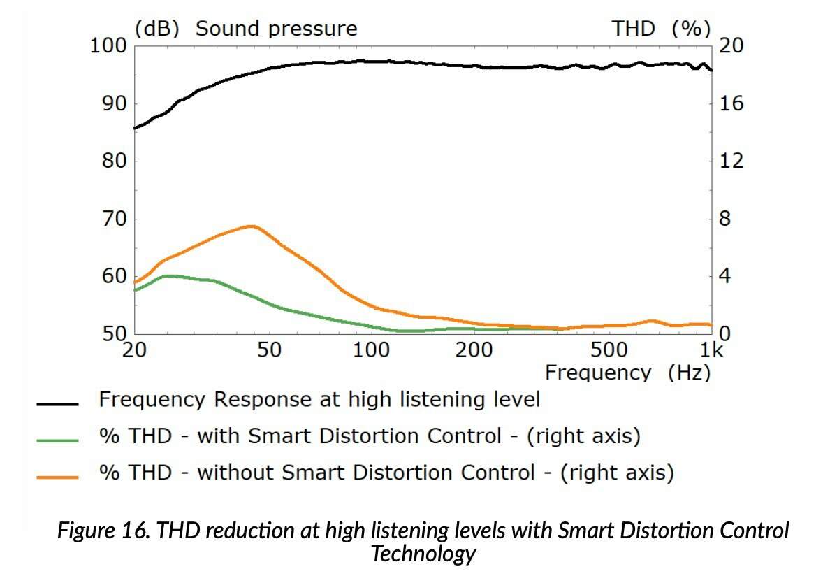

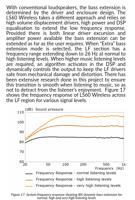

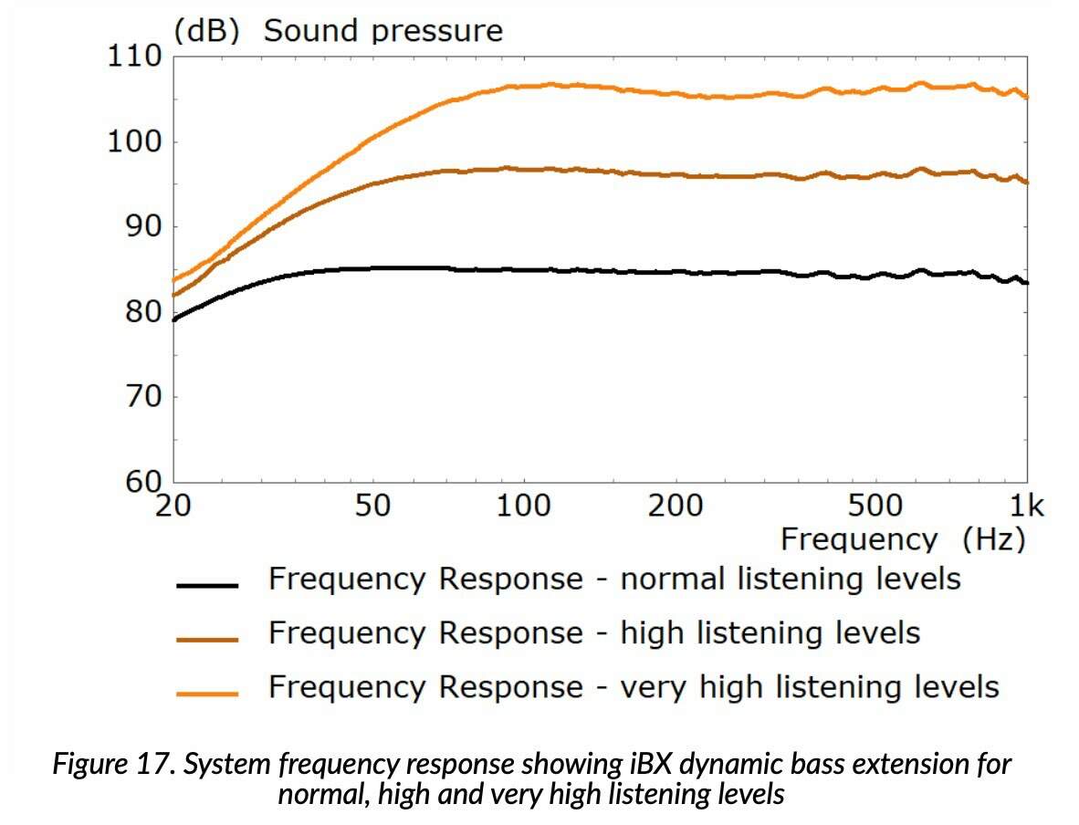

Luke04 Inviato 19 Novembre 2024 Condividi Inviato 19 Novembre 2024 1 ora fa, Dufay ha scritto: il rischio è di alzare solo la distorsione potete per favore spiegare questo punto? io basicamente (intendo dire senza esperienze in proposito) speravo che nel linearizzare dirac cercasse di riportarsi un automatico ad una situazione di maggiore fedeltà, rispetto ai segnali campione inviati Link al commento https://melius.club/topic/22553-le-mie-nuove-kef-ls60/page/9/#findComment-1357386 Condividi su altri siti Altre opzioni di condivisione...
Dufay Inviato 19 Novembre 2024 Condividi Inviato 19 Novembre 2024 3 minuti fa, Luke04 ha scritto: potete per favore spiegare questo punto? io basicamente (intendo dire senza esperienze in proposito) speravo che nel linearizzare dirac cercasse di riportarsi un automatico ad una situazione di maggiore fedeltà, rispetto ai segnali campione inviati Allora ci sono dei limiti meccanici. Più bassi profondi più escursione dei woofer più escursione più distorsione. Più i woofer sono grandi e meglio digeriscono escursioni elevate oltre ad avere una maggiore sensibilità e quindi avere meno bisogno di escursioni elevate. Link al commento https://melius.club/topic/22553-le-mie-nuove-kef-ls60/page/9/#findComment-1357388 Condividi su altri siti Altre opzioni di condivisione...
Giannimorandi Inviato 19 Novembre 2024 Condividi Inviato 19 Novembre 2024 @Luke04 sulla carta si ma forse con un watt o circa per le misure ma alzando il volume un woofer di 16 cm che riproduca i 20hz a un livello spl un po' elevato non può essere indistorto però accade poco spesso perché quelle frequenze nel 90%dei casi non sono presenti nelle registrazioni per fortuna anche perché sono pochi i sistemi che le riproducono indolore Link al commento https://melius.club/topic/22553-le-mie-nuove-kef-ls60/page/9/#findComment-1357389 Condividi su altri siti Altre opzioni di condivisione...
Dufay Inviato 19 Novembre 2024 Condividi Inviato 19 Novembre 2024 2 minuti fa, Giannimorandi ha scritto: @Luke04 sulla carta si ma forse con un watt o circa per le misure ma alzando il volume un woofer di 16 cm che riproduca i 20hz a un livello spl un po' elevato non può essere indistorto però accade poco spesso perché quelle frequenze nel 90%dei casi non sono presenti nelle registrazioni per fortuna anche perché sono pochi i sistemi che le riproducono indolore Ci sono sono eccome . Ma non c'è bisogno dei 20 hz anche i 30 i 40 i 50 fino a 200 hz contengono la maggior parte della energia di un programma musicale medio Link al commento https://melius.club/topic/22553-le-mie-nuove-kef-ls60/page/9/#findComment-1357393 Condividi su altri siti Altre opzioni di condivisione...
Giannimorandi Inviato 19 Novembre 2024 Condividi Inviato 19 Novembre 2024 @Dufay più si sale in frequenza meno male fa all' altoparlante anche perché essendo 4 una certa dinamica potrebbe averla nei medio bassi e bassi non profondi ma spingersi verso i 20hz mi sembra un po' eccessivo per dei 16 cm anche se sono quattro sarebbe come un 32cm Link al commento https://melius.club/topic/22553-le-mie-nuove-kef-ls60/page/9/#findComment-1357398 Condividi su altri siti Altre opzioni di condivisione...
Luke04 Inviato 19 Novembre 2024 Condividi Inviato 19 Novembre 2024 considerate anche che, informazioni fornite dal costruttore e da quello che si vede nei video, quei woofer hanno una escursione molto elevata Link al commento https://melius.club/topic/22553-le-mie-nuove-kef-ls60/page/9/#findComment-1357400 Condividi su altri siti Altre opzioni di condivisione...
Giannimorandi Inviato 19 Novembre 2024 Condividi Inviato 19 Novembre 2024 Comunque la tecnologia avanza magari hanno fatto un altoparlante innovativo che ci riesce Link al commento https://melius.club/topic/22553-le-mie-nuove-kef-ls60/page/9/#findComment-1357401 Condividi su altri siti Altre opzioni di condivisione...

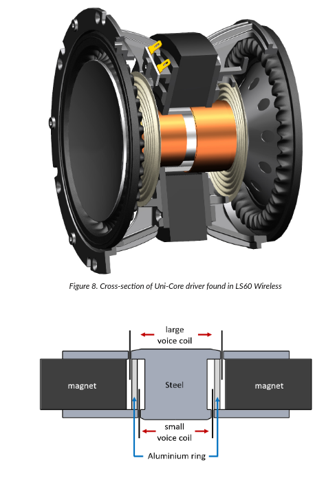

Luke04 Inviato 19 Novembre 2024 Condividi Inviato 19 Novembre 2024 la costruzione a woofer contrapposti è particolare, gli altoparlanti non innescano vibrazioni sul mobile... magari Felis ce lo può confermare Link al commento https://melius.club/topic/22553-le-mie-nuove-kef-ls60/page/9/#findComment-1357405 Condividi su altri siti Altre opzioni di condivisione...

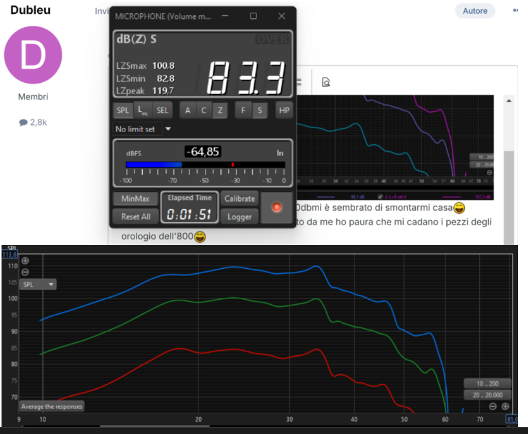

Dubleu Inviato 19 Novembre 2024 Condividi Inviato 19 Novembre 2024 Sarebbe da misurare a 105db e vedere la distorsione dei woofer e come si comportano sui 25hz e se ci arrivano. È un attimo avere picchi di 105db. Se si usano i diffusori per film poi, è il minimo sindacale. Speriamo che il DSP Kef li protegga nell'uso quotidiano. Link al commento https://melius.club/topic/22553-le-mie-nuove-kef-ls60/page/9/#findComment-1357406 Condividi su altri siti Altre opzioni di condivisione...
Luke04 Inviato 19 Novembre 2024 Condividi Inviato 19 Novembre 2024 1 minuto fa, Dubleu ha scritto: È un attimo avere picchi di 105db lo sappiamo che sei un gran smanettone! a parte gli scherzi penso che il diffusore andrebbe tarato per un uso 'quotidiano e frequente' ben più moderato, almeno chi ha vincoli condominiali 1 Link al commento https://melius.club/topic/22553-le-mie-nuove-kef-ls60/page/9/#findComment-1357412 Condividi su altri siti Altre opzioni di condivisione...
Dubleu Inviato 19 Novembre 2024 Condividi Inviato 19 Novembre 2024 I 105db sono pressione normalissime di picco nei sub durante visioni di film. Che faccia un test a 96db, saranno sensibili sui 87 91db 4 woofer messi insieme, no? Cavoli, un 3 pollici da 40watt passa i 102db agili Link al commento https://melius.club/topic/22553-le-mie-nuove-kef-ls60/page/9/#findComment-1357428 Condividi su altri siti Altre opzioni di condivisione...
