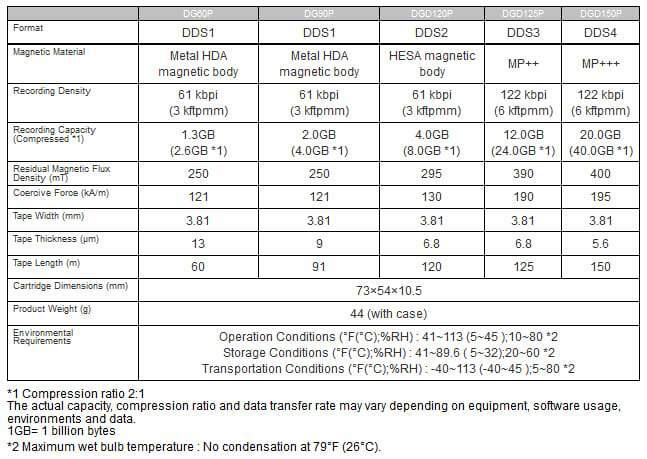

Io ho trovato questo in rete, dove l'informazione importante è che lo spessore del nastro diminuisce notevolmente dalla DDS-2 in poi...

Eccomi qui. Le DDS1 sono tali e quali alle cassette DAT audio, possono essere usate tranquillamente. Le DDS2, da usare al massimo quelle da 90 metri, corrispondono alle cassette da 180 minuti audio, che qualche costruttore lanciò al tempo (TDK).
Le DDS2 oltre i 90 metri, le DDS3 ed oltre, meglio di no, per due motivi: il sistema dei buchi alla base delle cassette, che codifica la durata delle stesse al registratore, non è ovviamente riconosciuto, per cui il registratore può rifiutare la cassetta “a priori”; il secondo motivo è che il nastro è molto sottile e ha caratteristiche magnetiche diverse dai DDS1 e 2.
io, che sono cocciuto, ho provato ad ingannare il registratore, “turando uno dei buchetti” alla base della cassetta per far credere al registratore di maneggiare una DAT da 120 minuti (non ricordo quale, se vuoi posso ristudiarmi il sistema dei codici e dirti quale è); alcuni DAT l’accettano, altri no; l’unico che riesce a gestirla, quasi tranquillamente, è un Tascam DA-30MkII; i 40 e 45HR no; anche il Sony PCM7040 me la risputa indietro…
Le registrazioni (ho usato un nastro DDS2 Olivetti da 125 metri, 250 minuti!) sono ovviamente eccellenti, ma guardando la meccanica ad occhio nudo, scoperchiando la macchina, ho visto delle “esitazioni” che me ne sconsigliano l’uso. È stato un esperimento, come quando montai il nastro Metal di una cassetta DAT rotta in un guscio di compact cassette (le misure sono identiche, basta cambiare le bobinette): lo Studer A721 non riuscì a tararla perché, pur essendo un nastro Metal, ha caratteristiche magnetiche più spinte e totalmente diverse dai Metal “analogici”. Risultato, suono estremamente brillante sugli alti e quasi del tutto carente di medio-bassi.
