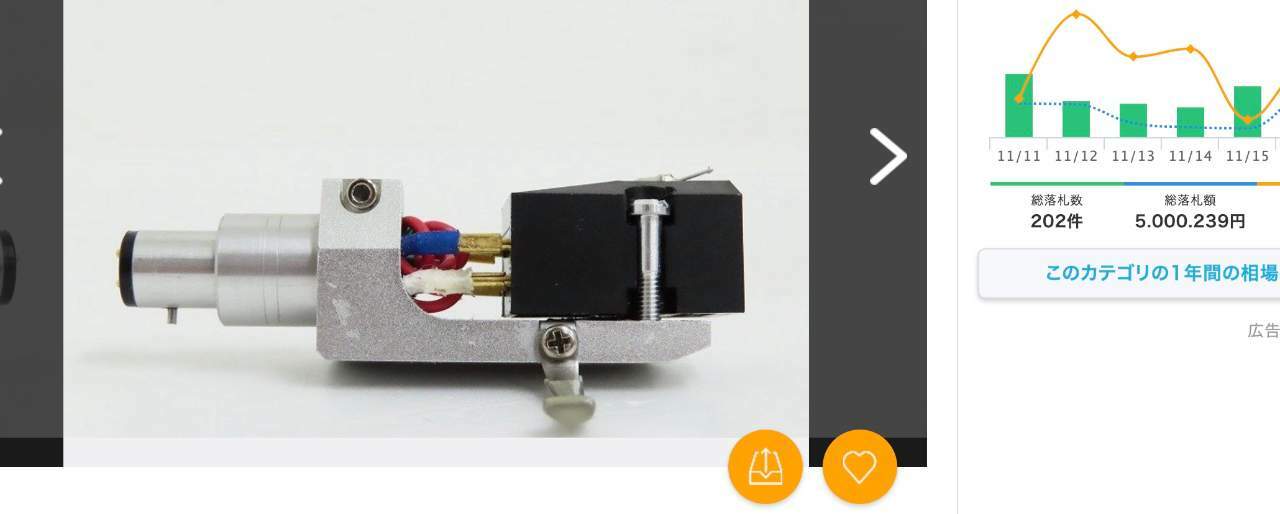

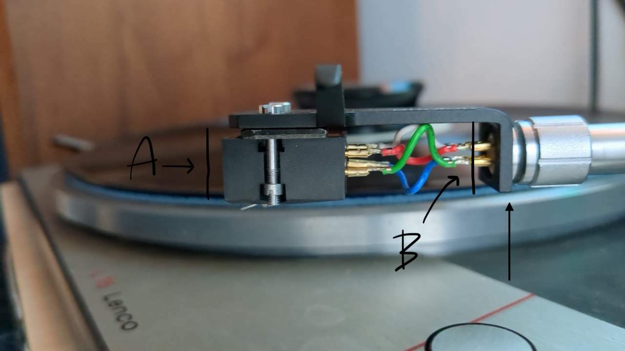

Fotony Inviato 19 Novembre 2024 Condividi Inviato 19 Novembre 2024 ciao a tutti, In nessuno shell che ho riesco a montarla senza dover mettere uno spessore come nella foto che allego. Se non monto lo spessore e metto il braccio il più possibile parallelo al piatto c'è il grosso rischio che la parte che ho evidenziato tocchi il piatto o almeno sia veramente vicinissima al piatto quindi che A sia praticamente uguale a B. Guardando foto in giro mi pare sia una cosa normale (vedi la seconda immagine) come si risolve? ciao e grazie! Link al commento https://melius.club/topic/22600-aiuto-settaggio-dl103/ Condividi su altri siti Altre opzioni di condivisione...
Tronio Inviato 19 Novembre 2024 Condividi Inviato 19 Novembre 2024 Sicuro di aver regolato correttamente il VTA? Link al commento https://melius.club/topic/22600-aiuto-settaggio-dl103/#findComment-1357264 Condividi su altri siti Altre opzioni di condivisione...
Fotony Inviato 19 Novembre 2024 Autore Condividi Inviato 19 Novembre 2024 @Tronio mi pare di si Link al commento https://melius.club/topic/22600-aiuto-settaggio-dl103/#findComment-1357296 Condividi su altri siti Altre opzioni di condivisione...
bear_1 Inviato 19 Novembre 2024 Condividi Inviato 19 Novembre 2024 ....come detto regola il VTA o lasci lo spessorino che male non fa. Link al commento https://melius.club/topic/22600-aiuto-settaggio-dl103/#findComment-1357297 Condividi su altri siti Altre opzioni di condivisione...
max Inviato 19 Novembre 2024 Condividi Inviato 19 Novembre 2024 @Fotony direi ‘’normale’’ e ovviamente gli spessori vengono proposti in materiali vari: https://www.ebay.it/itm/265413098760?_skw=dl103&itmmeta=01JD2D53RR74NT6TJ3BF5BH1BG&hash=item3dcbda7d08:g:rDEAAOSwXoRhl8SV&itmprp=enc%3AAQAJAAAAwHoV3kP08IDx%2BKZ9MfhVJKnx2x1J8Rzg1hMR4w%2Bg77sCz%2Bb%2Ftr%2Fr%2F1N1f4wjK6710jrx5mpCAl2Ipx4SEbzHh7EISo5m0BPPo6ty9Uf8ChtXpdrn5V4p3enUzufEIngzdIpYGjV%2F%2BtT0WzNMZ7fxRnvw6bmkUneCS92uPvGvsmQ%2Bz4ABpV7cSZUOVwOK%2BgDeWQSfGWcJCrpMa2b4Jk8gm97h9fnR1vfo8JlsX%2FgE69LP7V7Hskz3gdcJhSy%2Fm9Simw%3D%3D|tkp%3ABk9SR8y8lM3oZA Link al commento https://melius.club/topic/22600-aiuto-settaggio-dl103/#findComment-1357315 Condividi su altri siti Altre opzioni di condivisione...
Tronio Inviato 19 Novembre 2024 Condividi Inviato 19 Novembre 2024 9 minuti fa, max ha scritto: direi ‘’normale’’ Proprio "normale" non direi, anche perché quando si regola il VTA il braccio dovrebbe stare orizzontale a una certa distanza dal disco, non quasi a contatto: io non ho mai dovuto mettere spessori sulle mie DL103 e le ho montate su parecchi giradischi differenti... Link al commento https://melius.club/topic/22600-aiuto-settaggio-dl103/#findComment-1357326 Condividi su altri siti Altre opzioni di condivisione...
Berico Inviato 19 Novembre 2024 Condividi Inviato 19 Novembre 2024 da me A non è mai uguale B, senza spessori. Link al commento https://melius.club/topic/22600-aiuto-settaggio-dl103/#findComment-1357332 Condividi su altri siti Altre opzioni di condivisione...
max Inviato 19 Novembre 2024 Condividi Inviato 19 Novembre 2024 6 minuti fa, Tronio ha scritto: Proprio "normale" non direi con la situazione mostrata in foto, headshell, direi lo sia Link al commento https://melius.club/topic/22600-aiuto-settaggio-dl103/#findComment-1357336 Condividi su altri siti Altre opzioni di condivisione...
Giannimorandi Inviato 19 Novembre 2024 Condividi Inviato 19 Novembre 2024 Se metti uno spessore metallico appesantisci di un paio di qualche grammo che male non fa quella testina ha bisogno di massa nel braccio Link al commento https://melius.club/topic/22600-aiuto-settaggio-dl103/#findComment-1357368 Condividi su altri siti Altre opzioni di condivisione...
Giannimorandi Inviato 19 Novembre 2024 Condividi Inviato 19 Novembre 2024 10 minuti fa, Giannimorandi ha scritto: Se metti uno spessore metallico appesantisci di un paio di qualche grammo che male non fa quella testina ha bisogno di massa nel braccio Ovviamente non di ferro ma ottone o alluminio in modo da non disturbare il flusso magnetico della testina Link al commento https://melius.club/topic/22600-aiuto-settaggio-dl103/#findComment-1357377 Condividi su altri siti Altre opzioni di condivisione...
long playing Inviato 19 Novembre 2024 Condividi Inviato 19 Novembre 2024 @Fotony Il problema che hai e' causato da quel portatestina che credo forse non e' l'originale di quel Lenco. Con la maggior parte delle testine non viene fuori il problema ma ora con la DL 103 che insolitamente e' la piu' bassa in circolazione e' venuto fuori. Metti lo spessore e poi regola il braccio parallelo al disco e risolvi. Altrimenti se non ti va di usare uno spessore cerca lo shell originale , quello che c'e' , che ripeto non mi sembra sia l'originale , non mi pare un granche'. Link al commento https://melius.club/topic/22600-aiuto-settaggio-dl103/#findComment-1357387 Condividi su altri siti Altre opzioni di condivisione...
