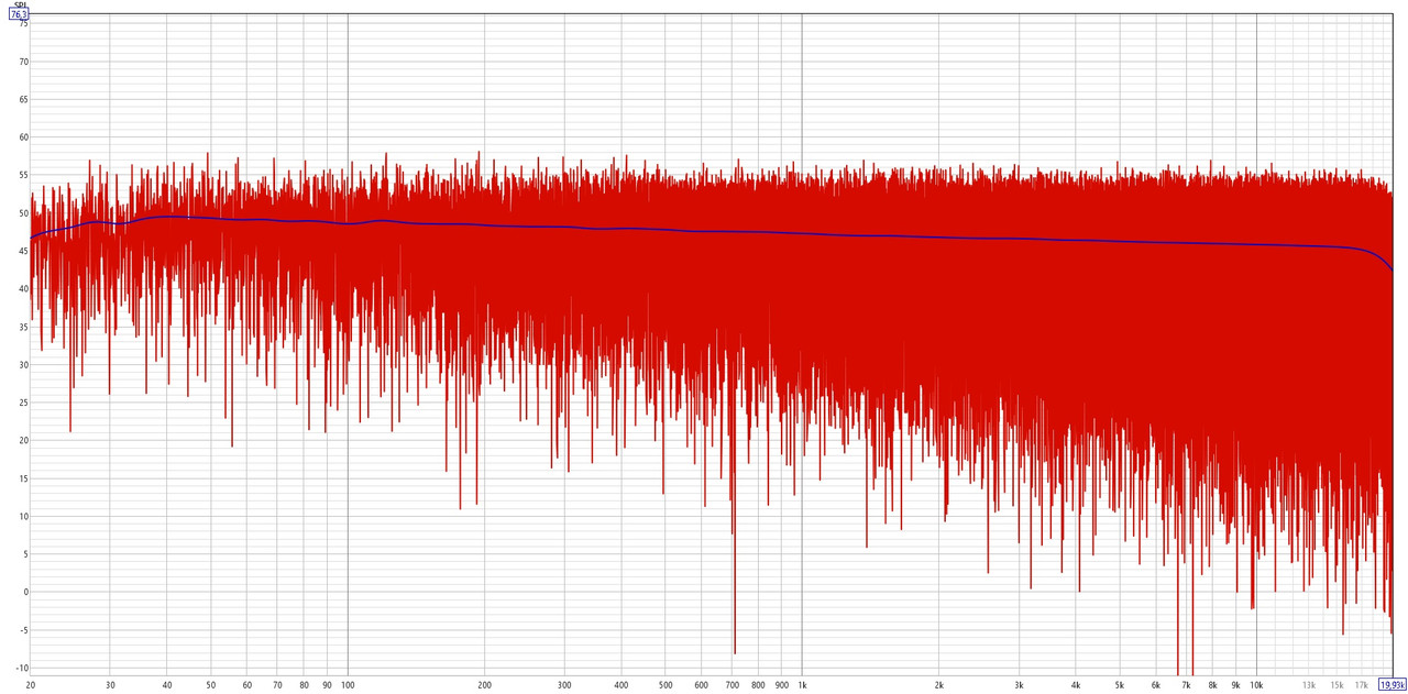

ilmisuratore Inviato 19 Novembre 2024 Condividi Inviato 19 Novembre 2024 Ipotizzate la curva in ROSSO piatta, e in automatico (nel vostro locale) sentireste nel miglior modo possibile, con grande equilibrio tonale e sufficientemente bene a qualsiasi livello SPL Link al commento https://melius.club/topic/22609-curva-harman-o-che/#findComment-1357746 Condividi su altri siti Altre opzioni di condivisione...

ilmisuratore Inviato 19 Novembre 2024 Condividi Inviato 19 Novembre 2024 2 minuti fa, VINICIUS ha scritto: Cioè, fammi capire, affinché l’essere umano percepisca un risposta piatta, bisogna che l’impianto faccia una semiretta in pendenza? Non è questione di "pendenza" tout court ma di come il nostro udito interpreta l'inviluppo e i picchi 1 Link al commento https://melius.club/topic/22609-curva-harman-o-che/#findComment-1357748 Condividi su altri siti Altre opzioni di condivisione...
