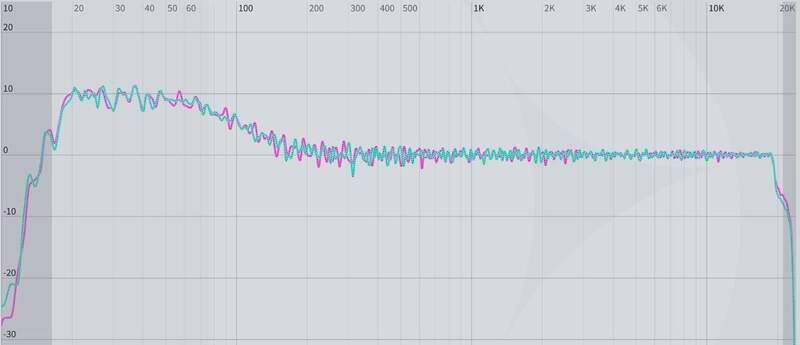

Dufay Inviato 20 Novembre 2024 Condividi Inviato 20 Novembre 2024 10 ore fa, VINICIUS ha scritto: Girando un po’ su forum esteri, mi sono reso conto che: La maggior parte di utenti usano Rew e un equalizzatore parametrico, visto che le stanze domestiche hanno i limiti che conosciamo. La maggior parte degli utenti gradisce una risposta in frequenza simile ad una semiretta in pendenza verso il basso. La cosa che mi ha più incuriosito è che tale pendenza è, spesso, abbastanza ripida, con una esaltazione delle gamma bassa (30-40Hz), di 6-10 db rispetto alla gamma acuta (15kHz). Tale riduzione dell’emissione, è progressiva, potendosi situare su questa semiretta in discesa fino ai -6-10db delle frequenza acute. Chi di voi misura e regola la risposta in frequenza del proprio impianto? È davvero così gradevole una curva in pendenza di questo tipo? Perché usano equalizzatori digitali e spesso robaccia dopo quindi è meglio non mettere troppo in evidenza gli acuti che poi danno fastidio. Alla fine, nelle prove ormai antiche dalla preferenza delle curve, si privilegiava la risposta calante per deficienze nell'impianto (cosa comune anche ora) che dava una impressione piu sgradevole con i medio acuti in linea. Io ho una risposta quasi piatta da 20 a 20000 Link al commento https://melius.club/topic/22609-curva-harman-o-che/page/2/#findComment-1357890 Condividi su altri siti Altre opzioni di condivisione...

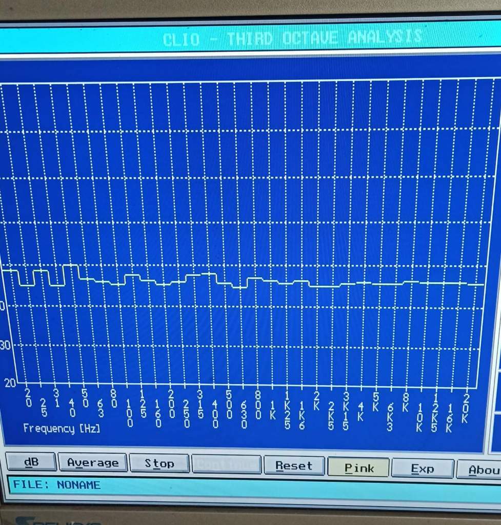

ilmisuratore Inviato 20 Novembre 2024 Condividi Inviato 20 Novembre 2024 1 ora fa, Dufay ha scritto: Perché usano equalizzatori digitali e spesso robaccia dopo quindi è meglio non mettere troppo in evidenza gli acuti che poi danno fastidio. Alla fine, nelle prove ormai antiche dalla preferenza delle curve, si privilegiava la risposta calante per deficienze nell'impianto (cosa comune anche ora) che dava una impressione piu sgradevole con i medio acuti in linea. Io ho una risposta quasi piatta da 20 a 20000 Rappresentazione, la tua, con divisione a passi di 10 dB (scala verticale) Osservala bene e noterai che sotto sotto anche la tua è calante L'ipotesi sull'utilizzo della "robaccia" è bocciata 1 Link al commento https://melius.club/topic/22609-curva-harman-o-che/page/2/#findComment-1357983 Condividi su altri siti Altre opzioni di condivisione...
Dufay Inviato 20 Novembre 2024 Condividi Inviato 20 Novembre 2024 40 minuti fa, ilmisuratore ha scritto: Rappresentazione, la tua, con divisione a passi di 10 dB (scala verticale) Osservala bene e noterai che sotto sotto anche la tua è calante L'ipotesi sull'utilizzo della "robaccia" è bocciata Tu hai visioni strane tanto per cambiare. Qui si parla di cali fino a 10 db che alcuni in effetti hanno. Serve a nascondere le magagne come anche abbassare molto oltre i 10 khz Ad esempio Felis con le kef ci ha dato dentro coi bassi che mi pare stano a piu 10 db. Questo serve a dare un suono più rotondo e diciamo "coprente" lo fanno tutti quelli che usano la eq. Link al commento https://melius.club/topic/22609-curva-harman-o-che/page/2/#findComment-1357989 Condividi su altri siti Altre opzioni di condivisione...

ilmisuratore Inviato 20 Novembre 2024 Condividi Inviato 20 Novembre 2024 2 ore fa, Dufay ha scritto: Tu hai visioni strane tanto per cambiare. Qui si parla di cali fino a 10 db che alcuni in effetti hanno. Serve a nascondere le magagne come anche abbassare molto oltre i 10 khz Ad esempio Felis con le kef ci ha dato dentro coi bassi che mi pare stano a piu 10 db. Questo serve a dare un suono più rotondo e diciamo "coprente" lo fanno tutti quelli che usano la eq. No "caro" su questa rappresentazione con Felis abbiamo già discusso e gli ho chiesto se riguarda quella mostrata dal software o quella reale in ambiente...che personalmente ritengo possibile che sia più attenuata Diversamente, se dovesse risultare reale, vuol dire che soggettivamente Felis preferisce questo tipo di andamento Non vorrai linciarlo per caso.... Link al commento https://melius.club/topic/22609-curva-harman-o-che/page/2/#findComment-1358055 Condividi su altri siti Altre opzioni di condivisione...
