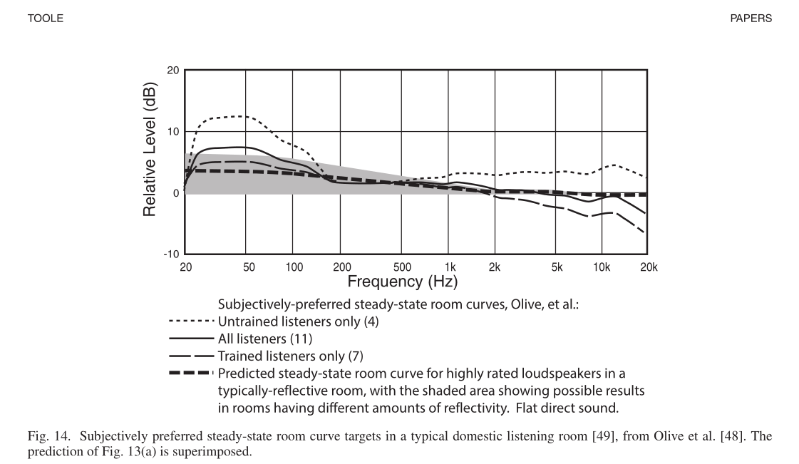

VINICIUS Inviato 20 Novembre 2024 Autore Condividi Inviato 20 Novembre 2024 3 ore fa, ilmisuratore ha scritto: Il pattern di picchi, se ragionevolmente isoenergetici, fa percepire il miglior equilibrio tonale, nonché la massima fedeltà possibile se accomunata al segnale registrato Tom scusa la mia totale mancanza di conoscenza, a volte quando parli non ti riesco a seguire, perché mi mancano le basi, per cui devo immaginare cosa sia lo smoothing (mi pare di capire che siano approssimazioni della curva di risposta in frequenza che eliminano i picchi continui e permettono di mostrare una curva più lineare e leggibile), cosa siano i picchi, ecc. Ora, mi pare tu voglia dire che i picchi in gamma acuta (non so se anche bassa), influenzano maggiormente il sistema uditivo, per cui si ha la percezione di maggior volume sugli acuti pur essendo in zona flat. È questo il motivo per cui molti preferiscono calare la curva? Oppure è solo una questione di maggiori riflessioni in casa rispetto allo studio del tecnico del suono? Perché il tecnico del suono non equalizza sulla base della curva calante, così gli utenti a casa non toccano nulla? E tante altre domande, su come avviene il progetto del diffusore in anecoica o in ambiente e quello che succede al passaggio dalla prima situazione alla seconda. Aumento dei bassi per effetto pareti, questo l’ho capito bene e infatti trovo che moltissimi diffusori a pavimento, appena messi nei soggiorni, sono tremendamente sbilanciati esaltando i bassi, cosa che non tollero. Perché progettano quasi tutti credendo che gli appassionati abbiamo stanze ove allontanare almeno 1m il diffusore dalla parete. Link al commento https://melius.club/topic/22609-curva-harman-o-che/page/4/#findComment-1358291 Condividi su altri siti Altre opzioni di condivisione...

ilmisuratore Inviato 20 Novembre 2024 Condividi Inviato 20 Novembre 2024 2 minuti fa, VINICIUS ha scritto: Tom scusa la mia totale mancanza di conoscenza, a volte quando parli non ti riesco a seguire, perché mi mancano le basi, per cui devo immaginare cosa sia lo smoothing (mi pare di capire che siano approssimazioni della curva di risposta in frequenza che eliminano i picchi continui e permettono di mostrare una curva più lineare e leggibile), cosa siano i picchi, ecc. Ora, mi pare tu voglia dire che i picchi in gamma acuta (non so se anche bassa), influenzano maggiormente il sistema uditivo, per cui si ha la percezione di maggior volume sugli acuti pur essendo in zona flat. È questo il motivo per cui molti preferiscono calare la curva? Oppure è solo una questione di maggiori riflessioni in casa rispetto allo studio del tecnico del suono? Perché il tecnico del suono non equalizza sulla base della curva calante, così gli utenti a casa non toccano nulla? E tante altre domande, su come avviene il progetto del diffusore in anecoica o in ambiente e quello che succede al passaggio dalla prima situazione alla seconda. Aumento dei bassi per effetto pareti, questo l’ho capito bene e infatti trovo che moltissimi diffusori a pavimento, appena messi nei soggiorni, sono tremendamente sbilanciati esaltando i bassi, cosa che non tollero. Perché progettano quasi tutti credendo che gli appassionati abbiamo stanze ove allontanare almeno 1m il diffusore dalla parete. Il nostro sistema uditivo è sensibile ai picchi dell'inviluppo relativo alla risposta in frequenza Lo è anche per i picchi con banda di spettro confinato entro una manciata di hertz a differenza dei buchi che permettono tolleranze fino a circa 1/6 di ottava La percezione dello spettro, a livello di equilibrio, tiene conto anche del campo riverberato...ovvero la distribuzione delle riflessioni nel tempo A parità di risposta in frequenza non si avverte la medesima sensazione se cambiano i tempi di decadimento e l'energia riflessa superi una soglia di almeno quindici dB sotto il livello del segnale diretto A questo punto l'importanza della risposta in frequenza vale tanto quella del campo diffuso e della zona di Schroeder per cui affinché si possa stabilire un risultato acusticamente valido serve osservare tutta una serie di parametri 1 Link al commento https://melius.club/topic/22609-curva-harman-o-che/page/4/#findComment-1358304 Condividi su altri siti Altre opzioni di condivisione...
