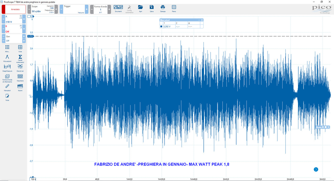

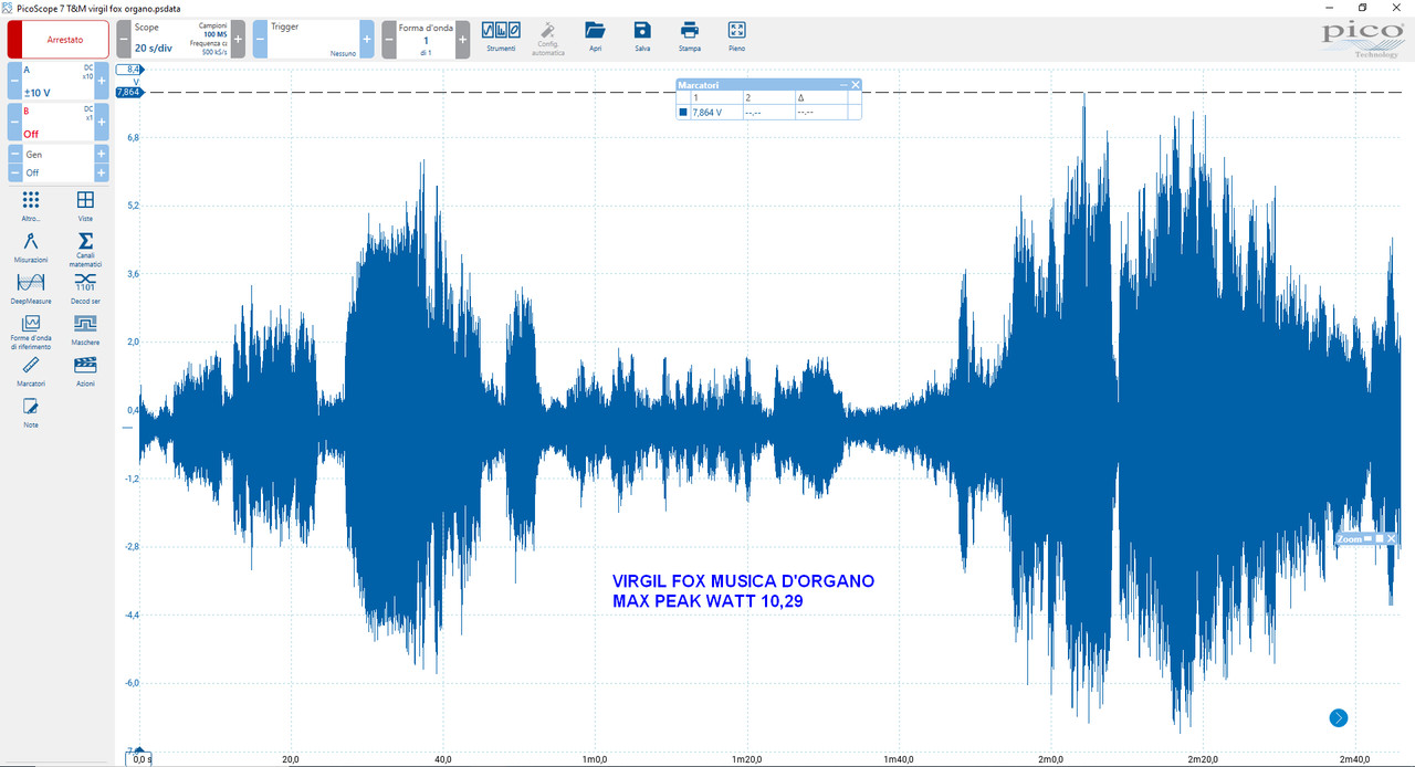

ilmisuratore Inviato 24 Novembre 2024 Condividi Inviato 24 Novembre 2024 @captainsensible ha menzionato una cosa interessante, i watt realmente utilizzati durante un ascolto Ebbene, se ci atteniamo al valore medio effettivamente i watt richiesti sono "pochi" A breve vi posterò qualcosa di molto interessante a riguardo Una serie di rilevazioni dell'effettiva potenza impiegata (rilevata in condizioni di effettivo funzionamento ai morsetti del diffusore) in cui si vedono chiaramente anche le richieste di potenza istantanea Il tutto con una serie di brani musicali noti Link al commento https://melius.club/topic/22625-quale-distorsione-fa-davvero-la-differenza-quali-misure-effettuare/page/6/#findComment-1361256 Condividi su altri siti Altre opzioni di condivisione...
captainsensible Inviato 24 Novembre 2024 Condividi Inviato 24 Novembre 2024 1 minuto fa, ilmisuratore ha scritto: rilevata in condizioni di effettivo funzionamento ai morsetti del diffusore) Si, ma come ? CS Link al commento https://melius.club/topic/22625-quale-distorsione-fa-davvero-la-differenza-quali-misure-effettuare/page/6/#findComment-1361258 Condividi su altri siti Altre opzioni di condivisione...
ilmisuratore Inviato 24 Novembre 2024 Condividi Inviato 24 Novembre 2024 Adesso, captainsensible ha scritto: Si, ma come ? CS Acquisendo l'intero brano e valorizzando tutti i valori di tensione relativi al carico Link al commento https://melius.club/topic/22625-quale-distorsione-fa-davvero-la-differenza-quali-misure-effettuare/page/6/#findComment-1361261 Condividi su altri siti Altre opzioni di condivisione...
