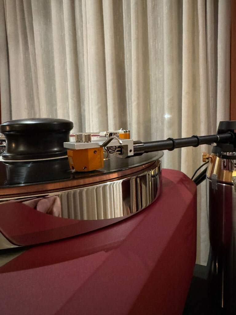

luigi61 Inviato 25 Novembre 2024 Condividi Inviato 25 Novembre 2024 In base alla mia esperienza, non c'è una sola testina che, montata su questo braccio, non prenda il volo tirando fuori i risultati sempre inaspettati ! Oggi ho montato questa Vertere Sabre MM con uno shell "tradizionale" Link al commento https://melius.club/topic/22691-settaggio-braccio-viv/#findComment-1362741 Condividi su altri siti Altre opzioni di condivisione...
