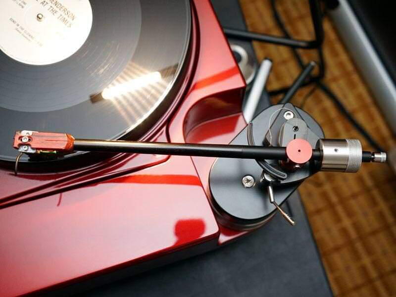

luigi61 Inviato 7 Gennaio 2025 Condividi Inviato 7 Gennaio 2025 Qui il link ad una recensione abbastanza esaustiva su questo braccio https://www.stereotimes.com/post/viv-lab-rigid-tonearm-2/ Link al commento https://melius.club/topic/22691-settaggio-braccio-viv/page/2/#findComment-1398255 Condividi su altri siti Altre opzioni di condivisione...

franz_84 Inviato 8 Gennaio 2025 Condividi Inviato 8 Gennaio 2025 Confermo la bontà di questo braccio, per averlo ascoltato a casa dell'amico lestratto ... l'idea che mi sono fatto, come ha scritto alexis, è che il segreto della sua grandissima versatilità e dell'ottimo risultato sonico con un range di testine assai diverse meccanimaente tra loro sia proprio nello smorzatore adottato, che lo rende fluido come un unipivot ma stabile come un imperniato, con i pregi di entrambi i sistemi ma senza i relativi difetti.. aggiungo che a quel prezzo tutto sommato accessibile è un best buy .. unico difetto l'alzabraccio e qualche risparmio su alcuni componenti del braccio stesso, ma trattasi di compromessi a mio avviso accettabili e facilmente risolvibili .. confido a breve di provarlo in casa per poter fare la tara nel mio impianto.. aggiungo la facilità di set up, altro aspetto fondamentale, perchè non si può perdere la vista e infinità di tempo per montare una testina .. ecco, il VIV è la conferma che le paranoie audiofile hanno generato mostri, come la inutile scienza della dimatura, delle curve e via discorrendo, per spellare gli audiopolli .. qui monti a 52 mm sullo shell e buona notte, spostando tutta la basetta per far cadere lo stilo nel demenziale ed efficacissimo "buco" della "dima" di carta .. del resto la technics fornisce uno strumento tanto stupido quanto efficace, e funziona alla perfezione con i suoi bracci da sempre .. gli eurpoei e glòia merciani hanno messo lo zampino per creare casino sulle dimature del braccio, a mio avviso .. 2 Link al commento https://melius.club/topic/22691-settaggio-braccio-viv/page/2/#findComment-1399224 Condividi su altri siti Altre opzioni di condivisione...

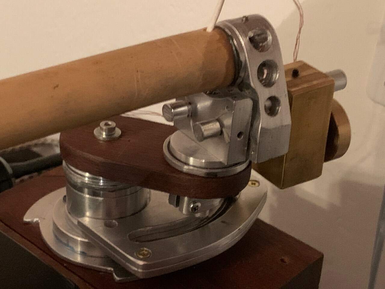

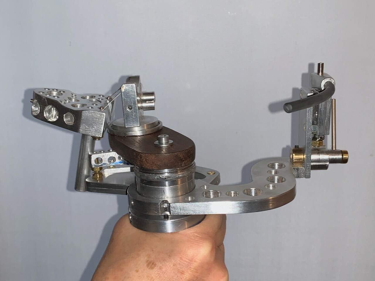

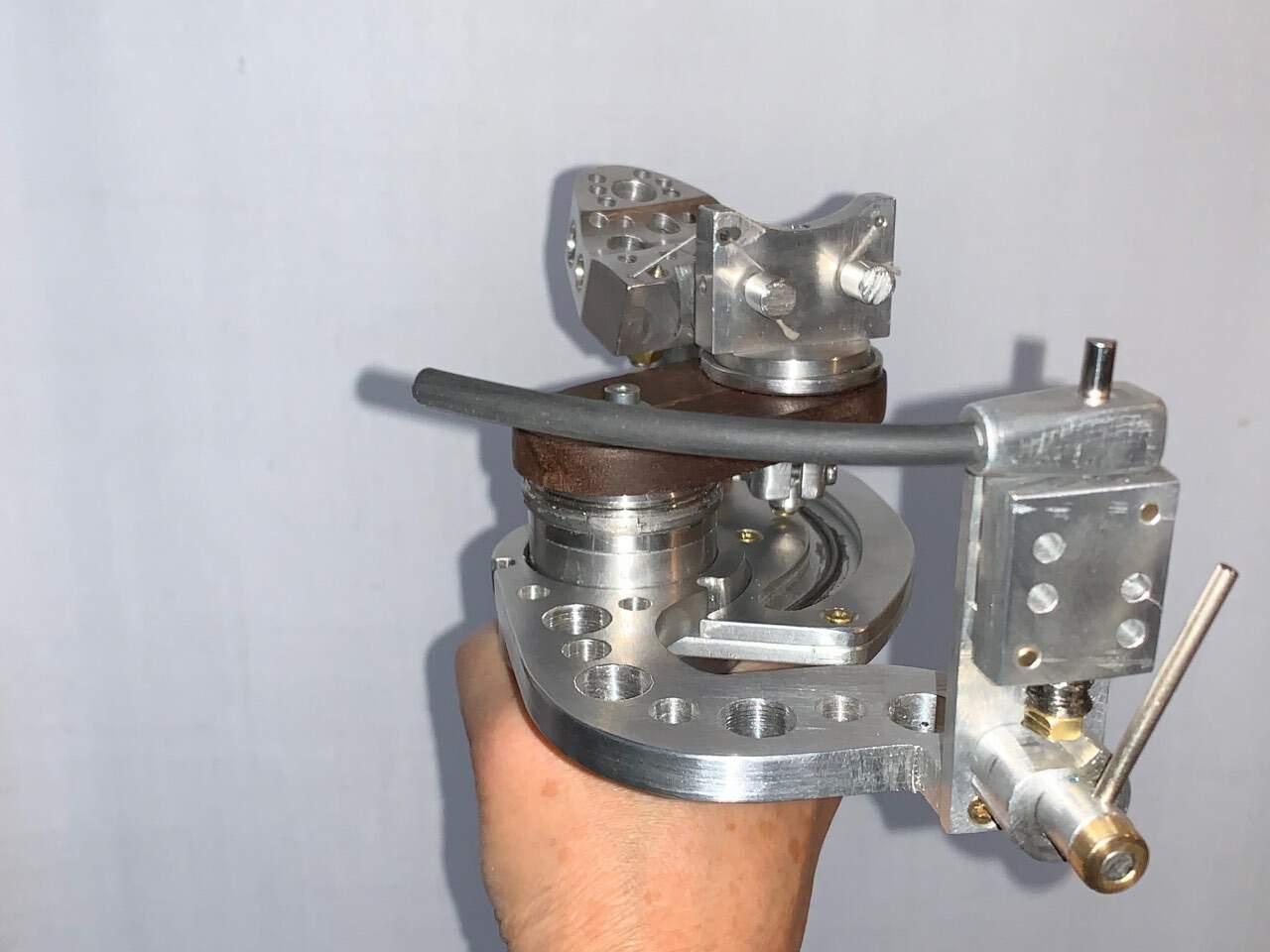

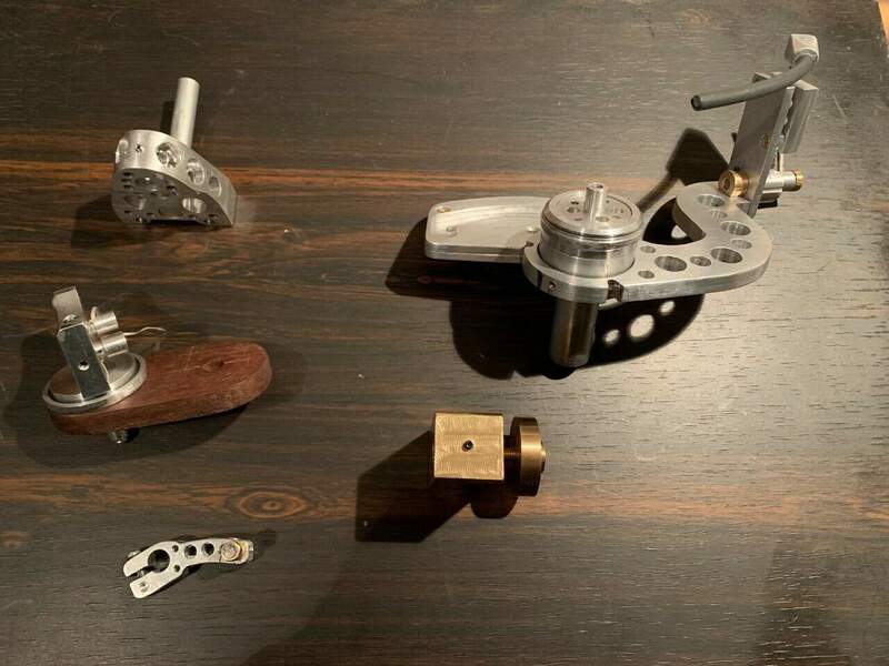

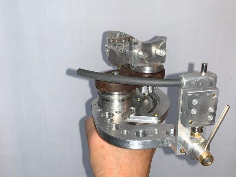

Adda Inviato 9 Gennaio 2025 Condividi Inviato 9 Gennaio 2025 @alexis Grazie per le risposte. Tecnicamente parlando non sono un fan dei bracci lineari anche se ci sono bracci lineari che suonano in modo fantastico. Sono un fan del braccio F.Schroeder LT che non ha off Set o Overhang o anti skating di sorta e traccia in tangenziale. Ne ho fatto una specie di clone per mio uso e se il mio scarrafone cosi fatto suona come suona chissà che livello raggiungerebbe il braccio originale con la realizzazione impeccabile del costruttore. Complimenti di nuovo per i vostri impianti che sono una fonte di ispirazione e punto di arrivo per molti. Link al commento https://melius.club/topic/22691-settaggio-braccio-viv/page/2/#findComment-1400061 Condividi su altri siti Altre opzioni di condivisione...
alexis Inviato 9 Gennaio 2025 Condividi Inviato 9 Gennaio 2025 43 minuti fa, Adda ha scritto: e traccia in tangenziale. si traccia in tangenziale ma con attriti complessivi ben superiori e rimane il handicap della forza esercitata su un lato solo dello stilo. il viv é a zero attrito meccanico, anzi canna e articolazione nemmeno si toccano. Ps. probabilmente l'unico tangenziale al mondo che non soffre di questo problema congenito del tangenziale é il braccio Dereneville.. che é.. un tangenziale / imperniato, con avanzamento micrometrico elettronico, ma é ovviamente estremamente costoso e complesso. Link al commento https://melius.club/topic/22691-settaggio-braccio-viv/page/2/#findComment-1400079 Condividi su altri siti Altre opzioni di condivisione...

alexis Inviato 9 Gennaio 2025 Condividi Inviato 9 Gennaio 2025 @Adda per chi non conoscesse l’ottimo braccio Schröder Linear Tracking, ecco qualche fotina e lo schema di funzionamento.. sicuramente ingegnoso. Link al commento https://melius.club/topic/22691-settaggio-braccio-viv/page/2/#findComment-1400668 Condividi su altri siti Altre opzioni di condivisione...
