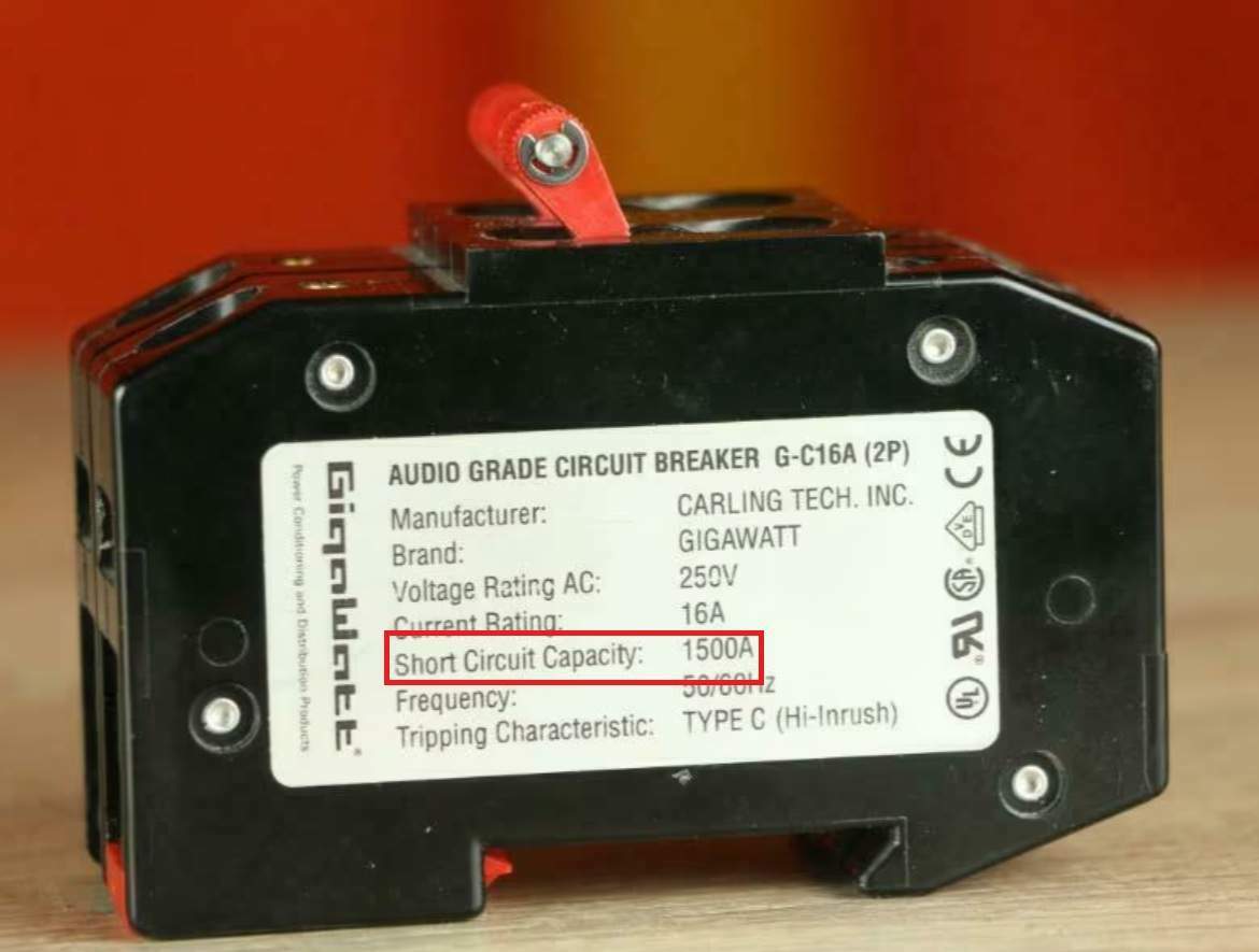

ClaveFremen Inviato 31 Gennaio 2025 Condividi Inviato 31 Gennaio 2025 43 minuti fa, ClaveFremen ha scritto: la versione audiofila rimane però altrettanto sicura Altrettanto non sono sicuro si possa dire del magnetotermico Gigawatt G-16A. Non perché non sia certificato o prodotto da un marchio affidabile (la statunitense Carling) ma ha un potere di interruzione di solo 1500 A contro il minimo di 4500 A che da quel che ho capito sarebbero necessari nel classico quadro elettrico. Infatti sul sito di Gigawatt indicano che dovrebbe essere protetto a monte da una protezione da corto circuito quindi fondalmentalmente un magnetotermico (od un fusibile)...una sorta di contraddizione in termini visto che lo è già lui... Purtroppo l'ho già comprato mesi fa e lo ho scoperto solo quando era troppo tardi per renderlo... Link al commento https://melius.club/topic/22704-gigawatt-linea-dedicata/page/2/#findComment-1423990 Condividi su altri siti Altre opzioni di condivisione...
Teskio74 Inviato 2 Febbraio 2025 Condividi Inviato 2 Febbraio 2025 Il 31/01/2025 at 20:22, ClaveFremen ha scritto: Altrettanto non sono sicuro si possa dire del magnetotermico Gigawatt G-16A. Non perché non sia certificato o prodotto da un marchio affidabile (la statunitense Carling) ma ha un potere di interruzione di solo 1500 A contro il minimo di 4500 A che da quel che ho capito sarebbero necessari nel classico quadro elettrico. Infatti sul sito di Gigawatt indicano che dovrebbe essere protetto a monte da una protezione da corto circuito quindi fondalmentalmente un magnetotermico (od un fusibile)...una sorta di contraddizione in termini visto che lo è già lui... Purtroppo l'ho già comprato mesi fa e lo ho scoperto solo quando era troppo tardi per renderlo... Quindi anche questo semplice Siemens potrebbe andare bene ed evitare l'acquisto del doepke o del Gigawatt, oppure si tratta di un Siemens particolare? Grazie https://www.emmebistore.com/magnetotermici-differenziali-siemens-1pn-2-moduli/interruttore-automatico-magnetotermico-differenziale-16a-30ma-45ka-siemens-5su13531kk16-4001869306360-10286.html Link al commento https://melius.club/topic/22704-gigawatt-linea-dedicata/page/2/#findComment-1425056 Condividi su altri siti Altre opzioni di condivisione...
ClaveFremen Inviato 2 Febbraio 2025 Condividi Inviato 2 Febbraio 2025 7 ore fa, Teskio74 ha scritto: Quindi anche questo semplice Siemens potrebbe andare bene ed evitare l'acquisto del doepke o del Gigawatt, oppure si tratta di un Siemens particolare? L'esatto modello non è citato comunque si diceva anche che il Gigawatt era superiore. Io per ora, diciamo sulla fiducia, ho scelto Siemens per popolare il futuro quadro elettrico (anche perché alla fin fine costa meno di altre marche), per il montaggio del Gigawatt vedrò se l'elettricista dopo aver fatto i conti del potere di interruzione per il punto in cui andrebbe montato riterrà che si possa montare o meno. Riguardo al Doepke probabilmente, visto il costo notevole, sarà montato in un secondo momento, i costi della ristrutturazione continuano a salire... Link al commento https://melius.club/topic/22704-gigawatt-linea-dedicata/page/2/#findComment-1425496 Condividi su altri siti Altre opzioni di condivisione...

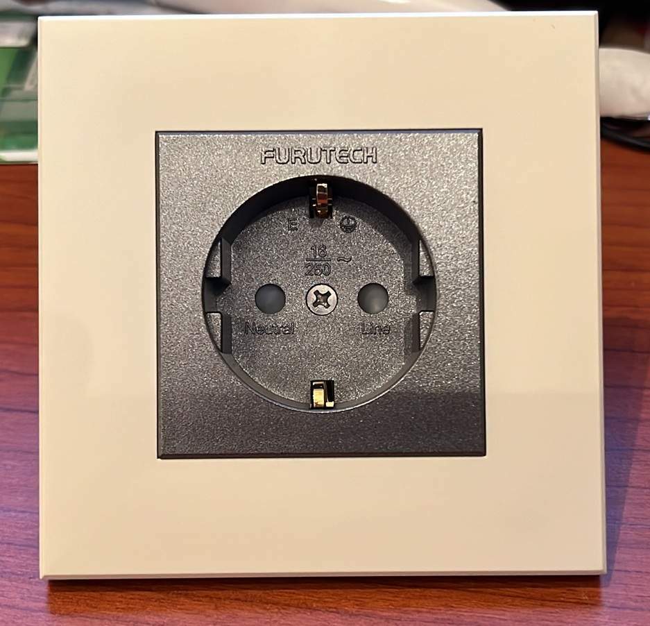

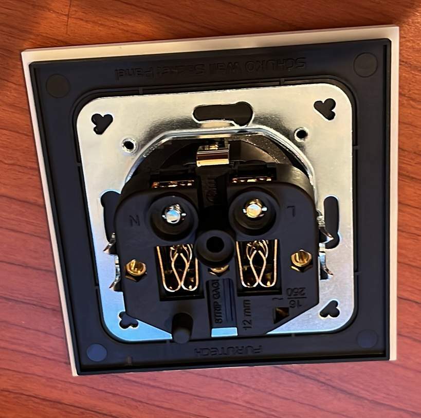

ClaveFremen Inviato 3 Febbraio 2025 Condividi Inviato 3 Febbraio 2025 @toolapc Riguardo ai cavi penso che utilizzerò del normale cavo elettrico industriale da 4 mm2, però di qualità FG17 della Prysmian (ex Pirelli Cavi). https://www.prysmian.com/sites/default/files/business_markets/markets/downloads/datasheets/FG17_Afumex90PLUS.pdf Come isolante usa un elastomero Cross-linked basato sull'etil-propilene che dovrebbe avere una costante dielettrica intorno ai 2.4, di poco superiore ai 2.2 del polipropilene e notevolmente più bassa dei 4.0 del PVC dei normali cavi FS17. Riguardo alle prese userò le Furutech FP-SWS (G), in rame puro placcato oro. Le ho trovate qui ad un prezzo eccezionale, ma solo per la versione singola: https://www.highend-audiokabel.de/furutech-fp-sws-g-gold-wandsteckdose.html Anche Audioteka le ha a non molto ti più. Io semplicemente non userò la placca originale singola ma una doppia in acciaio della Gira o della Merten. Merten è la marca che fa le schuko per Gigawatt, dove l'unica differenza essenziale sembra essere il trattamento demagnetizzante... la singola presa Merten costa 5-6€, venduta da Gigawatt demagnetizzata con placca in alluminio 120€, ci sarà differenza all'ascolto? Non ne ho idea. Link al commento https://melius.club/topic/22704-gigawatt-linea-dedicata/page/2/#findComment-1426384 Condividi su altri siti Altre opzioni di condivisione...

leika Inviato 3 Febbraio 2025 Condividi Inviato 3 Febbraio 2025 Anch’io inizialmente avevo optato per gigawatt,ma il mio elettricista non era tanto d’accordo ,per questo ho optato per un magnete termico in classe A che se non ricordo male mi costò 90 euro , per la linea elettrica ho usato cavo unipolare da 6 mm che camminano autonomamente fino ad arrivare alla presa a muro dove ho inserito la furutech , con grande stupore del mio elettricista … che non aveva mai visto nulla di simile 1 Link al commento https://melius.club/topic/22704-gigawatt-linea-dedicata/page/2/#findComment-1426731 Condividi su altri siti Altre opzioni di condivisione...
