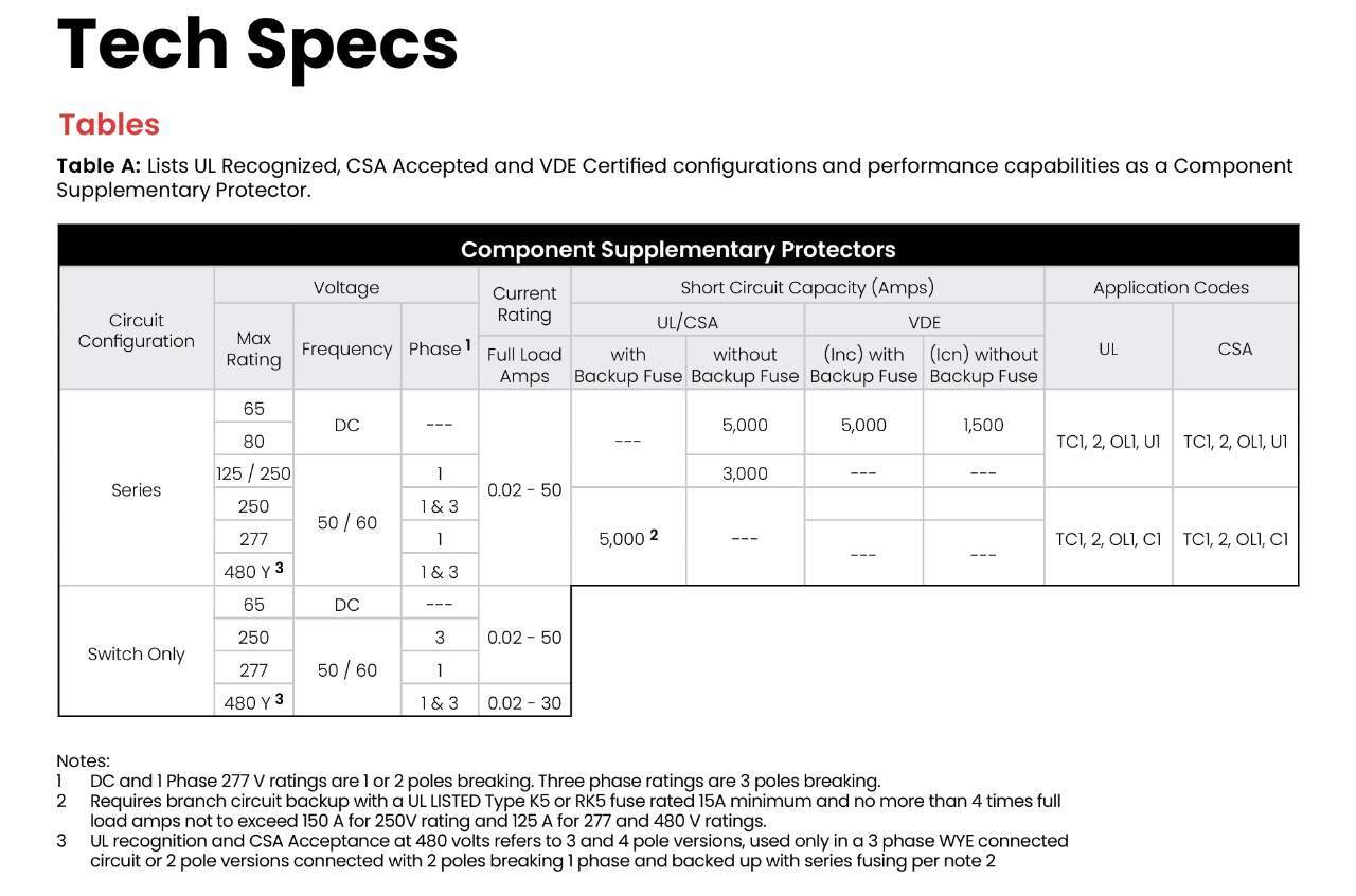

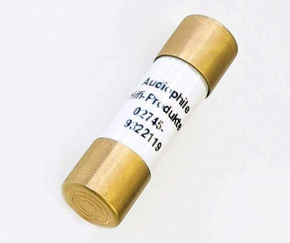

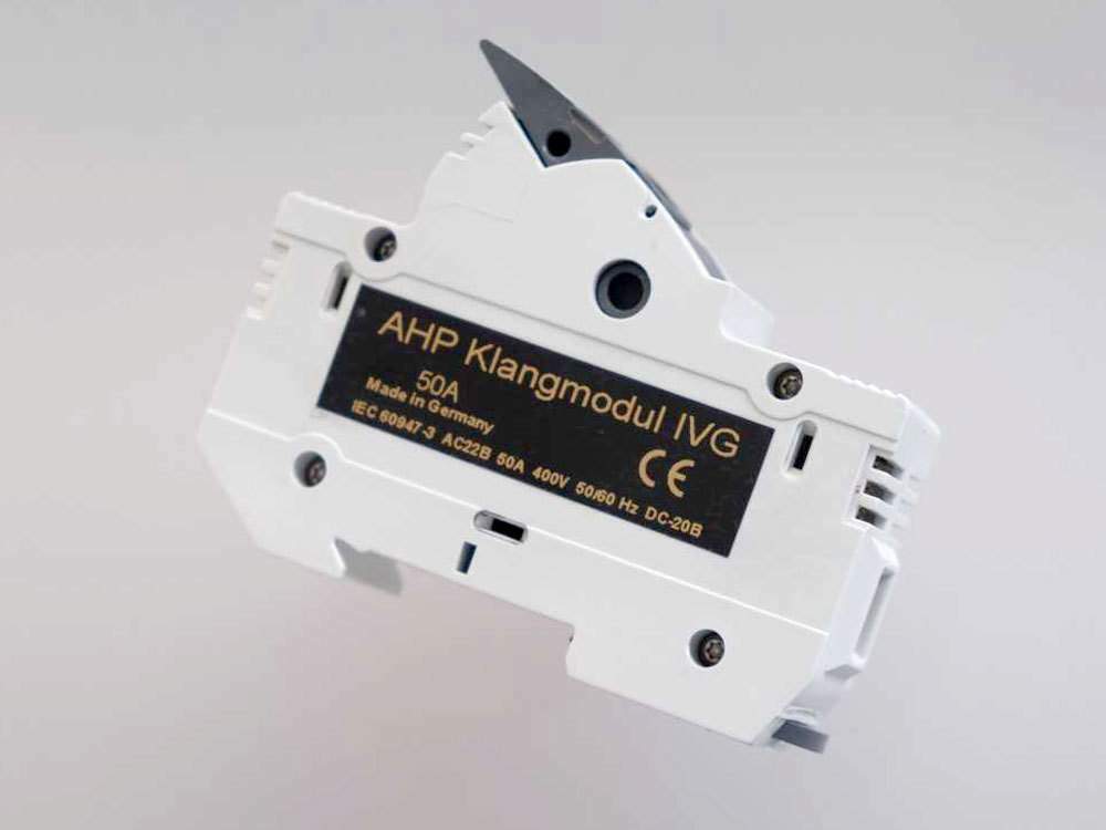

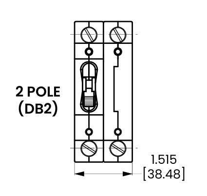

ClaveFremen Inviato 7 Febbraio 2025 Condividi Inviato 7 Febbraio 2025 Ho trovato altre informazioni andando alla fonte, ovvero il datasheet del prodotto industriale di origine: Carling D Series MCB Secondo questa tabella dal datasheet per avere un potere di interruzione di 5000 A il prodotto va affiancato da un fusibile di backup, ovvero posto sul neutro: Come si vede in questa figura: Quindi per usarlo in sicurezza (a norma VDE ma non necessariamente a norma CEI, è da verificare) nel nostro impianto elettrico dobbiamo affiancargli sul neutro un oggetto come questo (per rimanere sull'audiophile...) con il suo fusibile da più di 16A, per la modica spesa di almeno 210€: Viene da chiedersi se non suoni meglio direttamente con il solo fusibile sulla fase... Link al commento https://melius.club/topic/22704-gigawatt-linea-dedicata/page/3/#findComment-1430448 Condividi su altri siti Altre opzioni di condivisione...

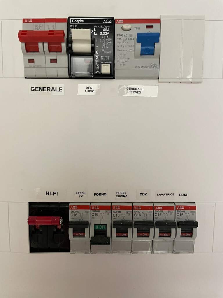

giaietto Inviato 4 Aprile 2025 Condividi Inviato 4 Aprile 2025 1 Link al commento https://melius.club/topic/22704-gigawatt-linea-dedicata/page/3/#findComment-1480554 Condividi su altri siti Altre opzioni di condivisione...
jackreacher Inviato 5 Aprile 2025 Condividi Inviato 5 Aprile 2025 Ciao a tutti, premetto che sono il primo a dire che la "qualità" della corrente elettrica influisce sulla resa finale del nostro impianto hi-fi, però, al di là della corretta prassi di creare una linea elettrica indipendente e dedicata alla musica per ridurre al minimo l'inquinamento elettromagnetico, non riesco a capire come un fusibile o un differenziale costruiti bene possano "deteriorare" il suono dell' impianto ed altri con sù scritto for audio invece non rovinano nulla.... Per me qui siamo alla suggestione. Hanno molto più senso i filtri di rete ed i trasformatori di isolamento.... Ma fate voi. Link al commento https://melius.club/topic/22704-gigawatt-linea-dedicata/page/3/#findComment-1480861 Condividi su altri siti Altre opzioni di condivisione...
giaietto Inviato 5 Aprile 2025 Condividi Inviato 5 Aprile 2025 Io ho due linee dedicate. Una con componenti DFS e Gigawatt, l’altra con ABB. il cavo per la prima è un Supra e per la seconda un altro normale schermato entrambi da 2,5mm^2. Identiche prese a muro Gigawatt. La prima linea a volumi alti pare avere maggior margine. A basso volume difficile dire cosa cambi. Link al commento https://melius.club/topic/22704-gigawatt-linea-dedicata/page/3/#findComment-1480959 Condividi su altri siti Altre opzioni di condivisione...
