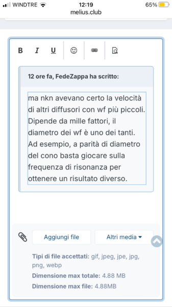

FedeZappa Inviato 25 Novembre 2024 Condividi Inviato 25 Novembre 2024 1 ora fa, vannigsx ha scritto: raffinate hanno un impatto molto molto più importante e veritiero rispetto a diffusori con multi woofer ma più piccoli. Per questo chiedevo se qualcuno ha avuto esperienze con woofer grandi vedi le Tannoy Una regola non c’è. Io ad esempio avevo le estro armonico con wf Tannoy da 38, erano molto piacevoli ed equilibrate, ma nkn avevano certo la velocità di altri diffusori con wf più piccoli. Dipende da mille fattori, il diametro dei wf è uno dei tanti. Ad esempio, a parità di diametro del cono basta giocare sulla frequenza di risonanza per ottenere un risultato diverso. Link al commento https://melius.club/topic/22723-diffusori-per-musica-sinfonica/page/2/#findComment-1362948 Condividi su altri siti Altre opzioni di condivisione...

Questo è un messaggio popolare. Membro_0023 Inviato 26 Novembre 2024 Questo è un messaggio popolare. Condividi Inviato 26 Novembre 2024 11 ore fa, FedeZappa ha scritto: ma nkn avevano certo la velocità di altri diffusori con wf più piccoli Siamo quasi nel 2025 e ancora la leggenda metropolitana dei woofer piccoli e veloci, grandi e lenti? 4 1 Link al commento https://melius.club/topic/22723-diffusori-per-musica-sinfonica/page/2/#findComment-1363136 Condividi su altri siti Altre opzioni di condivisione...
Max440 Inviato 26 Novembre 2024 Condividi Inviato 26 Novembre 2024 1 minuto fa, Paperinik2021 ha scritto: Siamo quasi nel 2025 e ancora la leggenda metropolitana dei woofer piccoli e veloci, grandi e lenti? eh... siamo nel 2025 ma la gente è sempre la stessa ... 1 Link al commento https://melius.club/topic/22723-diffusori-per-musica-sinfonica/page/2/#findComment-1363140 Condividi su altri siti Altre opzioni di condivisione...
Membro_0023 Inviato 26 Novembre 2024 Condividi Inviato 26 Novembre 2024 @Max440 Si ma potrebbe sforzarsi di studiare un po'. Invece scrive e non sa cosa scrive. 1 1 Link al commento https://melius.club/topic/22723-diffusori-per-musica-sinfonica/page/2/#findComment-1363142 Condividi su altri siti Altre opzioni di condivisione...
