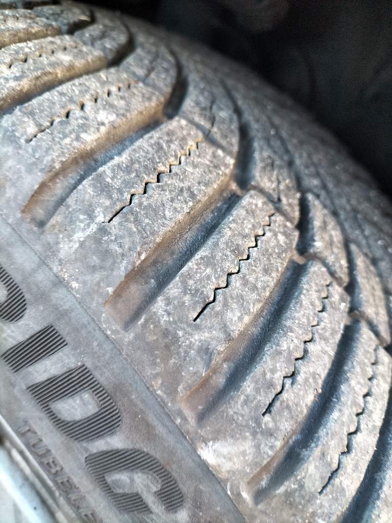

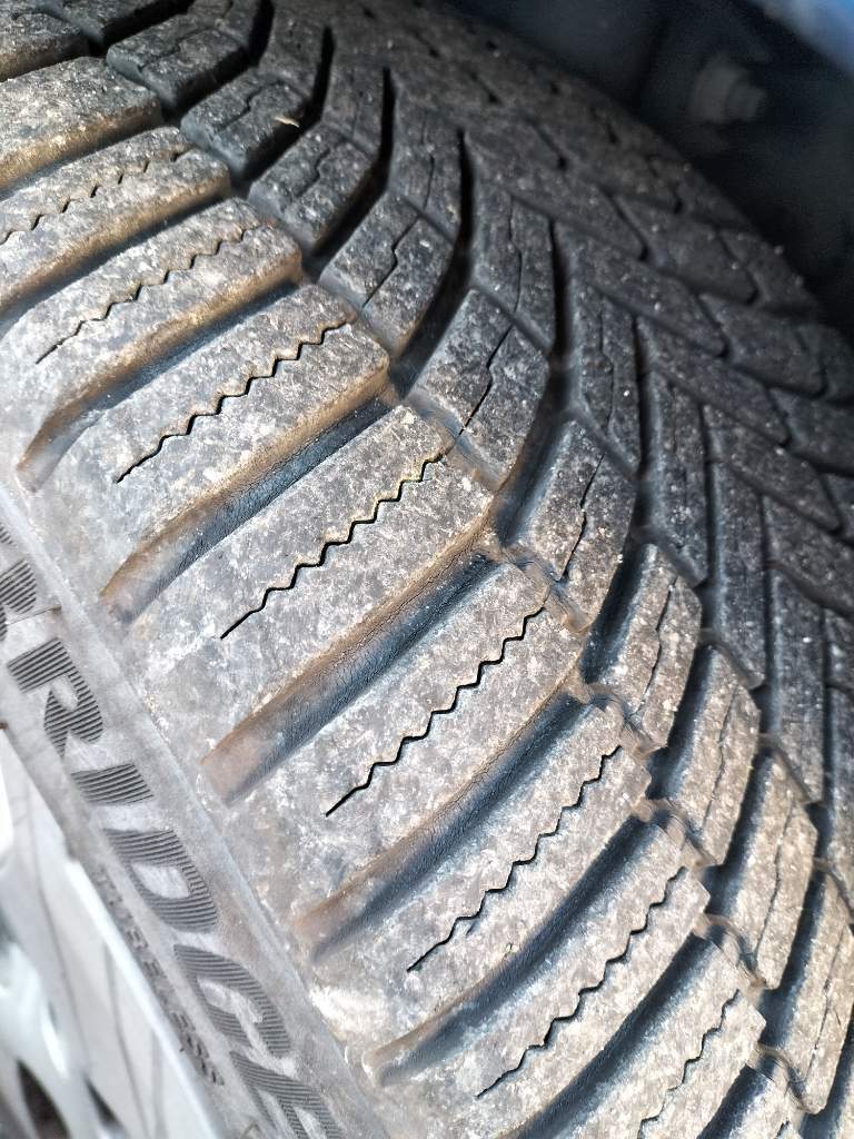

bost Inviato 27 Novembre 2024 Condividi Inviato 27 Novembre 2024 ogni 10mila km faccio inversione. vado dal solito, sentenza: il battistrada è bello, ma le gomme si sono nel tempo indurite,soprattutto se vai sul bagnato è come fossero lisce...fare inversione è inutile... Controllo nell'archivio gomme: Gomme Bridgestone 4 stagioni prese nuove settembre 2020 a km 170mila. precedenti: gomme Toyo prese nuove febbraio 2014 a Km 125mila... mah... Link al commento https://melius.club/topic/22751-passare-da-fare-inversione-a-gomme-nuove/ Condividi su altri siti Altre opzioni di condivisione...
Velvet Inviato 27 Novembre 2024 Condividi Inviato 27 Novembre 2024 Una volta indurite il battistrada ti dura altri 50k, poi potresti valutare di esporle in un museo 1 Link al commento https://melius.club/topic/22751-passare-da-fare-inversione-a-gomme-nuove/#findComment-1364491 Condividi su altri siti Altre opzioni di condivisione...
qzndq3 Inviato 27 Novembre 2024 Condividi Inviato 27 Novembre 2024 @bost Io cambio le gomme se si verifica una delle seguenti condizioni: battistrada residuo insufficiente (ovvio) la legge prescrive 1.6mm, io cerco di non andare sotto i 3mm, il che sarebbe inutile su asfalto asciutto, ma si riduce il rischio di acquaplaning in presenza di asfalto molto bagnato quattro anni dalla data di produzione 40.000 Km Nella mia esperienza, quando percorrevo quasi esclusivamente autostrada, ho fatto cambiare due volte le gomme dopo un anno e 60.000Km litigando con la società di leasing. Sebbene il battistrada fosse quasi nuovo, la mescola era diventata molto dura pertanto la tenuta in curva e sul bagnato risultava decisamente ridotta, comunque tale da non farmi sentire sicuro. 1 Link al commento https://melius.club/topic/22751-passare-da-fare-inversione-a-gomme-nuove/#findComment-1364495 Condividi su altri siti Altre opzioni di condivisione...

bost Inviato 27 Novembre 2024 Autore Condividi Inviato 27 Novembre 2024 @qzndq3 1 ora fa, qzndq3 ha scritto: Come ti sei trovato? mah, mi piacevano per il battistrada sportivo, ma erano rumorose , per il resto ... @Velvet intendi dire che durano altri 50mila km? @qzndq3 la terza condizione ci sarebbe... @qzndq3 mah, corro tranquillo,non mi danno patemi... cmq andato stasera dal mio meccanico a ritirare la Fiesta della madame ( frizione nuova), raccontandogli la storia, avrebbe storto il naso riguardo al cambio gomme... conclusione, voglio provare ad andare da un altro gommista e sentire il suo parere... Link al commento https://melius.club/topic/22751-passare-da-fare-inversione-a-gomme-nuove/#findComment-1364602 Condividi su altri siti Altre opzioni di condivisione...

qzndq3 Inviato 27 Novembre 2024 Condividi Inviato 27 Novembre 2024 14 minuti fa, bost ha scritto: intendi dire che durano altri 50mila km? Intende dire che quando la mescola si indurisce non aderisce più alla strada in modo ottimale, scivola e di conseguenza si consuma poco. Se avessimo delle ruote in pietra durerebbero più dell'auto stessa, ma a scapito della tenuta e del comfort. 1 Link al commento https://melius.club/topic/22751-passare-da-fare-inversione-a-gomme-nuove/#findComment-1364618 Condividi su altri siti Altre opzioni di condivisione...
