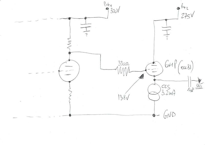

Ciao, stavo chiudendo il mio preamplificatore, dopo aver finito di costruirlo e ascoltarlo.
Mi è rimasto il dubbio sulla messa a punto del catodo follower.
Ho un CCS (C4S) impostato con 3,2 mA tramite trimmer.
La valvola è una 6n1p gold pin gold grid.
....ma potrei anche montare una tesla e88cc come opzionale, so che sono per certi versi piuttosto diverse.
Con i valori di tensione nel disegno ho la griglia 6n1p a circa -3.5v, credo, se non ricordo male.
Posso fare di meglio?
Ho cercato di centrare il più possibile le tensioni, 138v è praticamente meta esatta di 275v.
Ho fatto un'ulteriore ricerca e vedo che il 6n1p può essere attraversato anche da 7/9mA. I miei 3.2mA sono forse pochi?
Secondo chi mi legge, i voltaggi sono compatibili con il montaggio di una e88cc...quindi poi regolo i ccs a una corrente corretta (?).
Non voglio toccare la Ra dello stadio rpecedente, questo forse mi pone dei limiti. Purtroppo non so come usare i simulatori, nn ancora.
È più importante che la Vg del CF sia meta del B* (cosi immagino arrivano al limite insieme le due semionde)  o è più importante il valore negativo della griglia?
PS: nel disegno ho scritto ecc88 tra parentesi... ma quello che riesco a metterci, volendo, è un e88cc.
Lo stadio che precede il CF è una ecc83.
Piloto 3,5mt di cavo di segnale ed entro in un amplificatore con ingresso a 20k. Ho la testa dura a capire..cme
Grazie in anticipo per qualsiasi consiglio. Gentilucci a parte.
