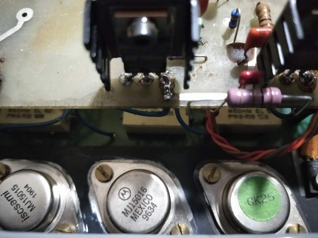

21 minuti fa, corrado ha scritto:
anche quello Motorola non mi sembra dello stesso periodo dell' ampli, sostituito probabilmente pure lui.
l'ho avuto negli anni 90...non ci metterei la mano sul fuoco ma mi pare fossero proprio i 15016 e 15015...o forse erano i 15004 e 15003? Non mi ricordo. :classic_sad:
https://melius.club/topic/22815-finale-scenario-e-transistor-di-potenza/#findComment-1368932
Intendevo dire che esteticamente mi sembra nuovo, troppo lucido e anche le serigrafie non sono quelle che Motorola usava 40 anni fa.

Veramente non posso pronunciarmi in questo parametro in quanto quello che ho avuto parte da una storia tutta particolare.
Si trattava di un pre o pre pre produzione (un solo trasformatore toroidale al posto della produzione effettiva che se non ricordo male aveva due toroidali più piccoli) dato in dimostrazione nel negozio che frequentavo spesso, ma il delaer non tenne (piuttosto che non ottenne) mai la vendita di questo prodotto poi nel tempo venni a capire il perché.
In pratica passato del tempo per far posto a nuove elettroniche appena arrivate il commesso mi informò che per niente (50 kLire)  avrei potuto comperare lo Scenario fermo in magazzino da qualche anno ma era da riparare.
Il fatto è che si era guastato diverse volte nel periodo delle dimostrazioni quindi inaffidabile, impossibile fare demo in quella situazione e fu riposto in magazzino nuovamente guasto in attesa del ....nulla.
A quel punto visto il prezzo stracciato lo comperai ma dovetti rifare da zero la pcb in quanto con precedenti riparazioni, sollevamento delle piste e bruciature varie oltre ad essere impresentabile appariva pure inaffidabile in aggiunta era necessario dover sostituire tutti i componenti saltati.
Purtroppo una volta finito un ronzio di sottofondo dovuto alla vicinanza del toroidale con la pcb e udibile dai diffusori mi sconfortò non poco e dopo parecchio tempo tra prove, modifiche e schermature varie pur riuscendo a minimizzare ai minimi termini il problema decisi di non volerlo più tenere vendendolo ad un conoscente che ne fu ben contento.
Quindi non posso dire come suonava in origine ma posso dire che almeno il telaio in alluminio era bello massiccio. :classic_biggrin:
