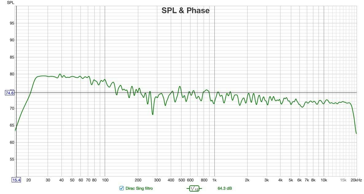

gianventu Inviato 3 Dicembre 2024 Condividi Inviato 3 Dicembre 2024 Io i sub li ho posizionati all’interno dei diffusori e lievemente arretrati rispetto ad essi. La miglior combinazione alle misure l'ho trovata con una sovrapposizione tra gli 80 e i 100hz a 24db/ottava, fase a 0, prima di correggere con il DRC dei sub e poi con Dirac. Se e quando avrò voglia, mi rimetterò a giocarci un po’. Link al commento https://melius.club/topic/22836-subwoofer-con-diffusori-da-pavimento-sincronizzazione/page/4/#findComment-1370065 Condividi su altri siti Altre opzioni di condivisione...
Giannimorandi Inviato 3 Dicembre 2024 Condividi Inviato 3 Dicembre 2024 @gianventu in quel modo suonano in forte ritardo rispetto ai diffusori la correzione lavora molto con la fase per allineare il tutto sempre che riesca bene. Andrebbero posizionati più vicini alla seduta di ascolto rispetto ai diffusori perché i subwoofer sono in ritardo di loro rispetto al resto poi tagliati più in basso possibile per non sporcare l'emissione dei diffusori come dice anche la parola subwoofer cioè sotto al woofer non sopra o a fianco Link al commento https://melius.club/topic/22836-subwoofer-con-diffusori-da-pavimento-sincronizzazione/page/4/#findComment-1370071 Condividi su altri siti Altre opzioni di condivisione...
