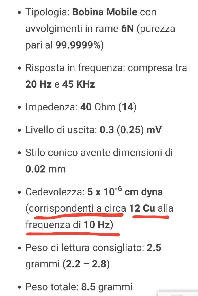

long playing Inviato 4 Dicembre 2024 Condividi Inviato 4 Dicembre 2024 @clane 3 ore fa, clane ha scritto: 24 cu è la cedevolezza STATICA. Per il calcolo accoppiamento braccio-testina si usa la cedevolezza DINAMICA. Per la Goldring 1042, il valore di cedevolezza dinamica a 10 Hz è 10, ovvero è a bassa cedevolezza. Le relazioni tra cedevolezza statica " e dinamica " le conosco bene tant'e' che in 3D passati ne ho anche discusso. Nel caso della Goldring 1042 occorre approfondire... ( ho avuto per anni acquistata nuova all'epoca la Roksan Corus Black versione " up grade migliorativa " ma identica meccanica della 1042 montata su braccio con massa equivalente di "10,5" gr e la cui FR risultante con prova disco test era ottimale attorno ai 10 Hz circa...a riprova della sua cedevolezza media ). Perche' se la 1042 la consideriamo testina da 10 cu di cedevolezza a 10 cu a 10 Hz la dovremmo considerare " addirittura " ancora piu' rigida e meno cedevole della DL 103 che ha 12 cu a 10 Hz... E chiaramente non e' cosi'. Ecco i dati della DL 103 : Link al commento https://melius.club/topic/22853-consiglio-su-testina-mm/#findComment-1370553 Condividi su altri siti Altre opzioni di condivisione...

bear_1 Inviato 28 Dicembre 2024 Condividi Inviato 28 Dicembre 2024 @long playing ma… anche qui c’è qualcosa che non mi quadra … da quello che leggo vuol dire che si moltiplica per 2,4 per ottenere la cu giusta….. ????? Link al commento https://melius.club/topic/22853-consiglio-su-testina-mm/#findComment-1390076 Condividi su altri siti Altre opzioni di condivisione...
