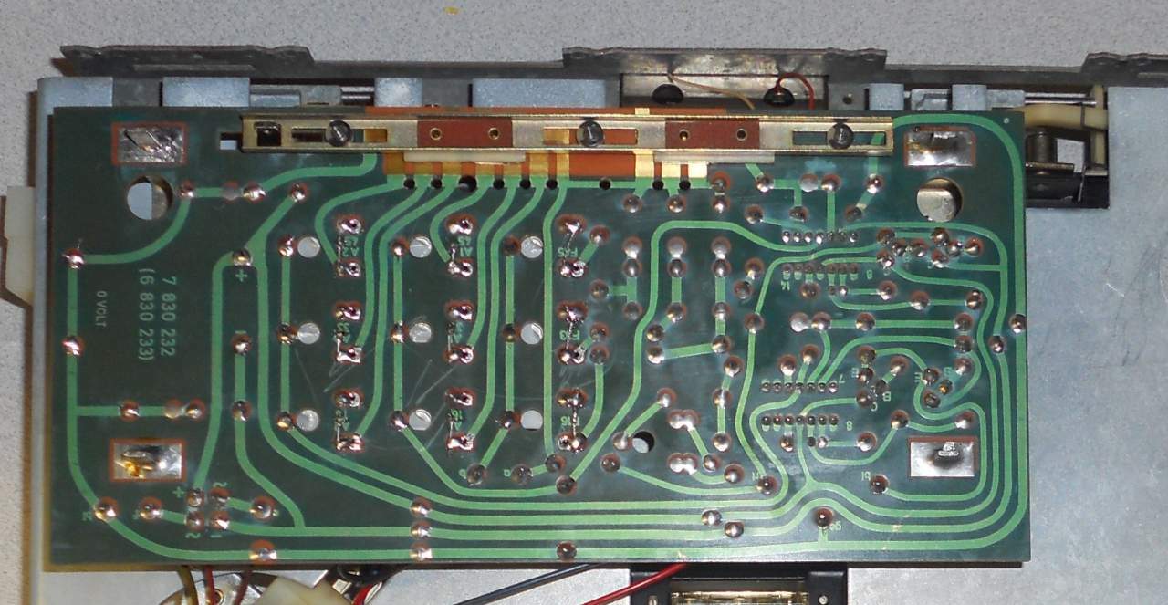

Il 125 ha una scheda elettronica che genera le tensioni che alimentano il motore. Vista l'età, facile che qualche componente scaldandosi vada in avaria, es. gli elettrolitici o i trimmer di taratura fine.

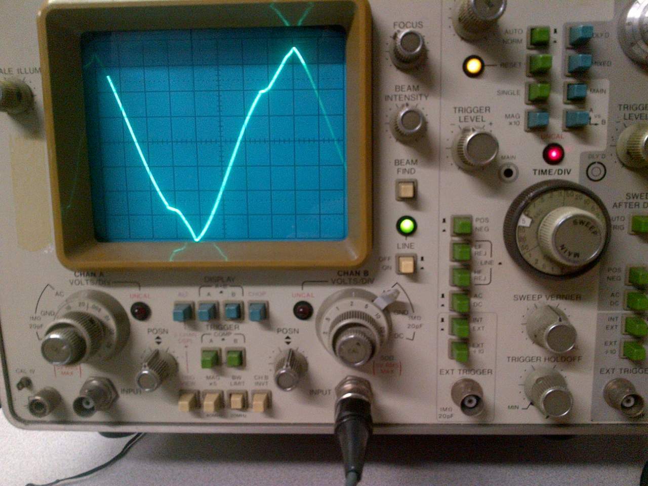

Ho cambiato i due condensatori da 1000 uF (che erano partiti), i voltaggi letti sono stati riportati ai valori segnati sul service manual. Voleve controllare con un oscilloscopio a doppia traccia la forma d'onda. Come e dove devo collegare i due canali dell'oscilloscopio?

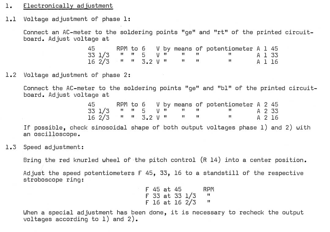

Ci sono almeno 2 versioni dell'elettronica del 125, di entrambe trovi i service manual in rete, cercali e verifica quale corrisponde al tuo.
Gli elettrolitici devi cambiarli tutti se non sono già stati sostituiti. Se sono giallini e di marca Frako, non ci devi pensare neanche un secondo.

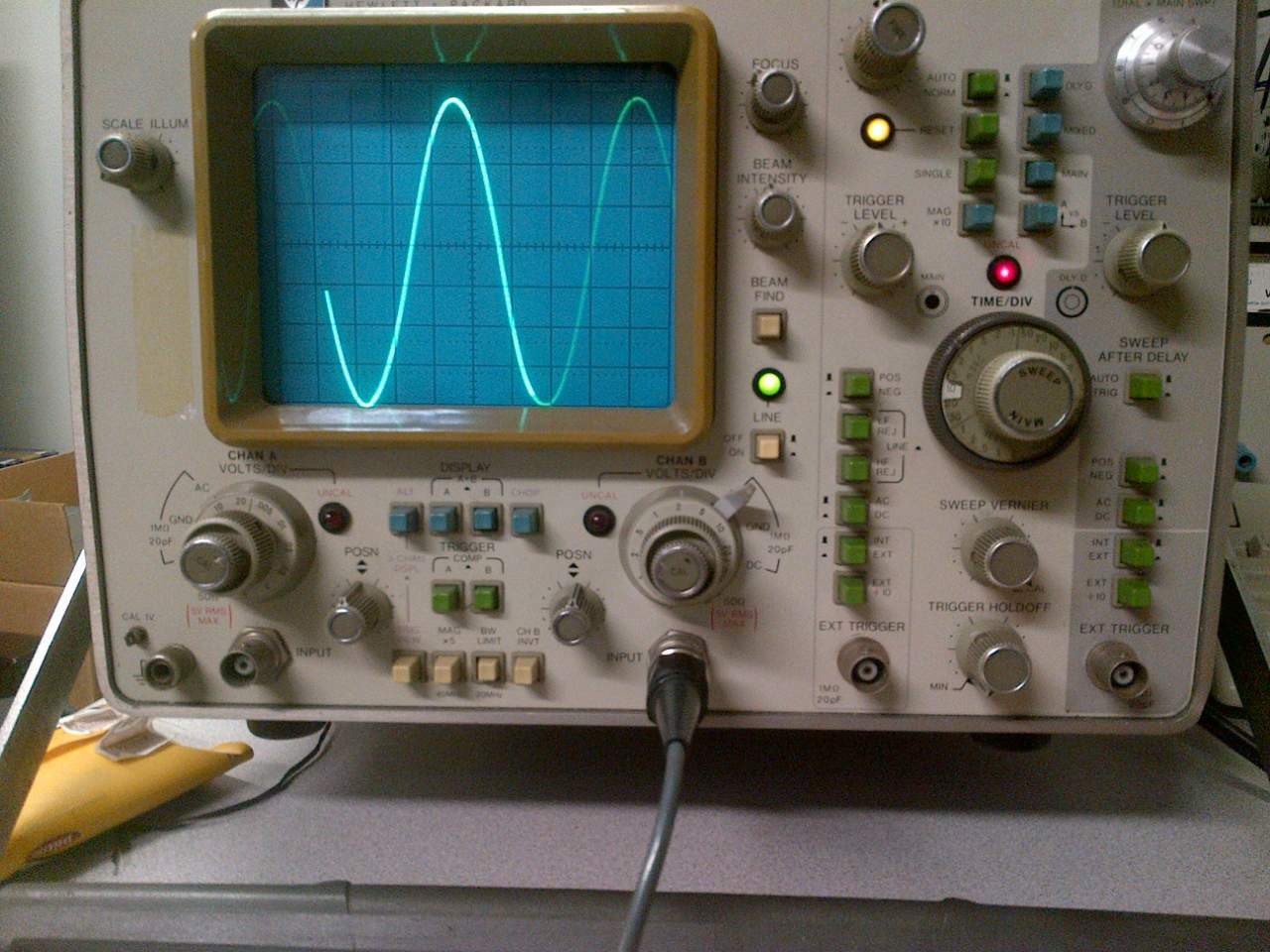

Sul service trovi le istruzioni di come si eseguono le regolazioni dei trimmer. Basta un canale, è una volgare misura di pochi volt di un segnale in alternata. Devi ottenere una sinusoide pulita per ogni velocità.

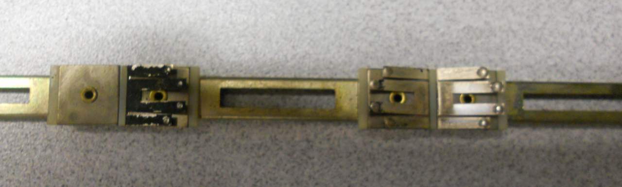

Ne ho restaurati diversi e spesso ho trovato colpevole del guasto che lamenti il commutatore della velocità,
Prova quando si ferma a muoverlo un po' e vedi se reagisce.
Nella foto che allego vedi la differenza tra un contato striscante pulito ed uno no e si trovano in alto nella foto dello stampato.

Il mio thorens è un mkII, ho cambiato i due condensatori da 1000uF 25V e ho regolato i trimmer come indicato nel service manual, tutto sembra funzionare bene a parte una leggera incertezza del motore dopo essersi avviato. Per sicurezza volevo provvedere ad una verifica delle forme di onda con un oscilloscopio. Mi interessava sapere come collegare le sonde per un controllo più approfondito (anche nel service manual si consiglia una verifica con oscilloscopio).
https://melius.club/topic/22915-sos-thorens-td-125/#findComment-1383916
Allora tutto fatto a perfezione, ho cambiati i due elettrolitici da 1000uF (uno era in corto), ho regolato la tensione per tutte le velocità (comunque era quasi corretta a 33 per esempio ho riscontrato 5,277), ho centrato la regolazione stroboscopica, di nuovo controllato le tensioni  e per ultimo ho visualizzato le forme d'onda con l'oscilloscopio: perfette!
