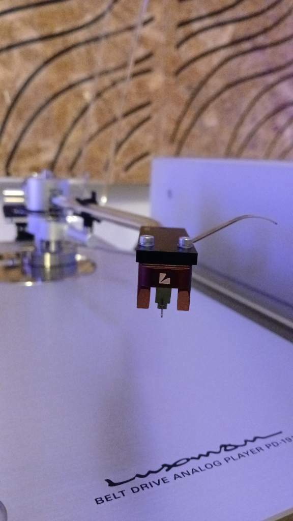

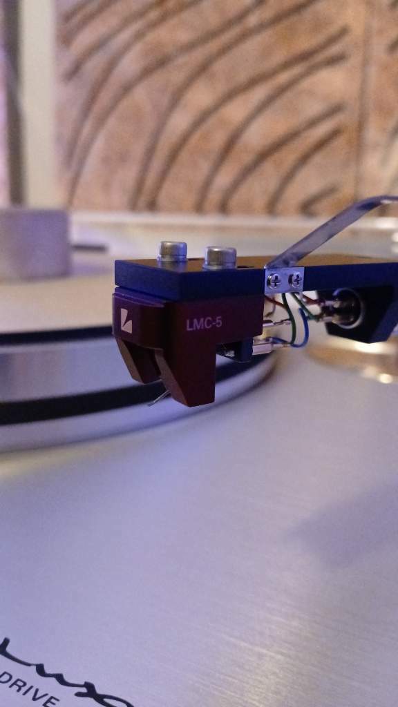

Salve a tutti, ho appena montato sul mio nuovo giradischi Luxman PD191-A la nuova testina MC della Luxman la LMC-5 messa sul mercato dopo 40 anni dalla ultima testina Luxman la LMC-3. E' una testina nata per essere abbinata al loro nuovo giradischi ma devo dire che presenta delle interessanti novità che vi dirò in seguito se siete interessati. Intanto metto un paio di foto della testina montata sul mio giradischi.
Saluti Giuseppe
