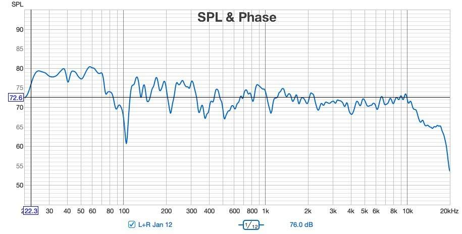

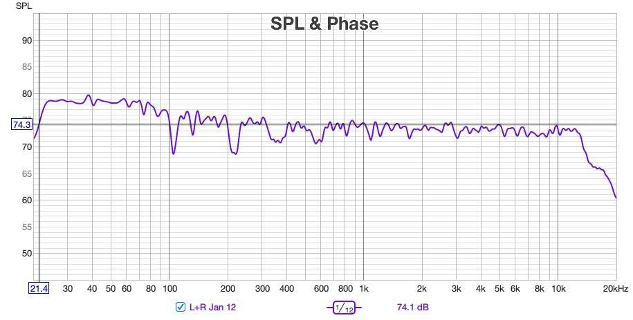

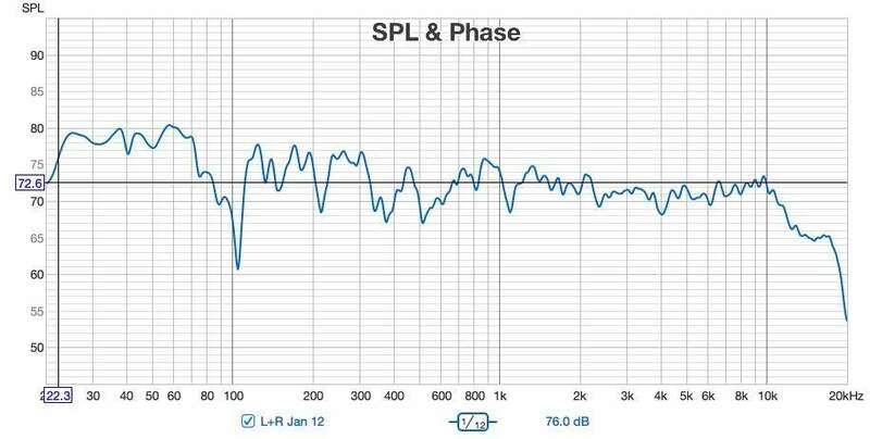

Dubleu Inviato 18 Dicembre 2024 Condividi Inviato 18 Dicembre 2024 Il DBX da possessore è abbastanza misero, direi un entri level che meno è difficile ottenere. Non ho capito bene, ma spero sia solo in lavoro sui bassi. Faccio parte della cerchia che riferisce peggioramenti di sorta indotti dal dsp. Sarò di parte, ma non possiamo pensare che spendiamo in sorgenti (cd, sacd palyer o dac "soldoni") e poi una macchinetta a caso ci risolva mille mila canali. Indifferentemente la presa di posizione di ognuno di noi se l'ambiente è messo benino ed i diffusori sono abbastanza degni le risposte sulle medio alte non necessitano di molte correzioni. Se possibile, me come altri limiterei gli interventi solo nei finali dei bassi. Allego una foto del mio impianto dove intervengo con un DSP, con una latenza di circa 1 millesecondo (consiglio in questo caso latenze basse), solo sotto i 140hz. I woofer hanno un taglio sui 140hz ai 24db, la risposta è medellata manualmente a due mesi di distanza, ottobre e dicembre. Ho preferito la curva enfatizzando un filino di più i bassi. La risposta dei medio alti è leggermente mutata fra i mesi probabilmente per una leggera differenza del posizionamento del microfono. Siamo in molti che levigano solo i bassi. Non è così male nel mio caso la risposta dei medio alti come linearità. Ambiente pessimo e non trattato. 2 finestre, una porta finestra, due porte in legno, nessun tessuto in giro (sono allergico alla polvere) e divano in pelle. La stanza ha solo legno per terra e pareti in cartogesso. Potrei dire che è difficile aver un ambiente peggiore, però comunque sopra i 140hz che sono in filtri passivi è molto accettabile. Si potrebbe provare a risolvere così, magari un DCX2496 che lavora in analogico-digitale-analogico potrebbe bastare e se la parte sopra della gamma è eccelsa perchè toccarla? Minidsp ha latenze dai 6 ai 8 secondi in base ai filtri usati, potrebbero sentirsi. Vero che si lavora in digitale e ciò non succede essendo che il segnale è prima del dac. Invido ad essere molto pignoni prime di usare Dirac, minidsp ed altro a banda intera. I miglioramenti potrebbero senza dubbio arrivare ma non è detto che siano il meglio in assoluto, la migliore soluzione ottenibile. Sono filosofie. Da me un mini dsp Flex è stato bocciato alla grande, come lo stesso RME che possiedo e molti altri sistemi. Esistono differenze fra mecceniche di letture, dac, player da pc, streamer, figuriamoci se il dps è esente a tutto. Ho solo portato una esperienza, che sembra che fino ad ora l'opener non abbia valutato. Ci sarà chi dice di intervenire anche più in basso (concordo), però i nostri diffusori comandano.In boacca in lupo per le prove. Link al commento https://melius.club/topic/22936-primi-passi-con-dsp/page/13/#findComment-1382203 Condividi su altri siti Altre opzioni di condivisione...
