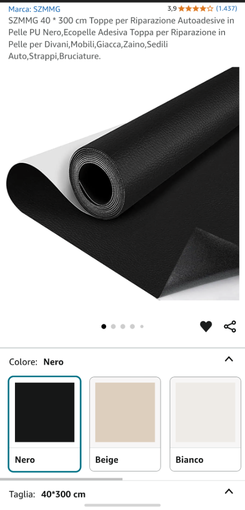

@maxxx Se hai intenzione di verniciare, i consigli che ti hanno dato sono perfetti, eventualmente puoi prendere in considerazione di rivestire i diffusori, con questo materiale ho fatto il rivestimento ad alcuni diffusori per degli amici ed il risultato è stato ottimo!!!
