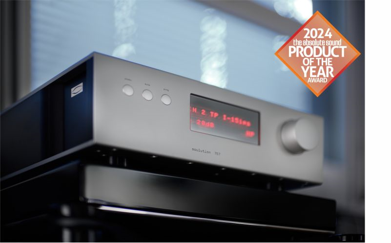

flamenko Inviato 11 Dicembre 2024 Condividi Inviato 11 Dicembre 2024 Link al commento https://melius.club/topic/22979-soulution-727-e-un-guadagno-di-soli-4db/#findComment-1376190 Condividi su altri siti Altre opzioni di condivisione...
supermike Inviato 11 Dicembre 2024 Autore Condividi Inviato 11 Dicembre 2024 @flamenko Bello che è bello, ma rispetto al precedente 720/725 guadagna molto meno...sfido che poi ha una banda passante di 20mhz. Link al commento https://melius.club/topic/22979-soulution-727-e-un-guadagno-di-soli-4db/#findComment-1376255 Condividi su altri siti Altre opzioni di condivisione...
