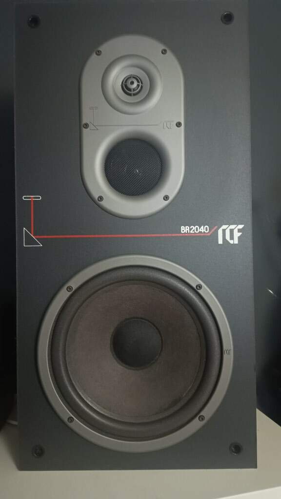

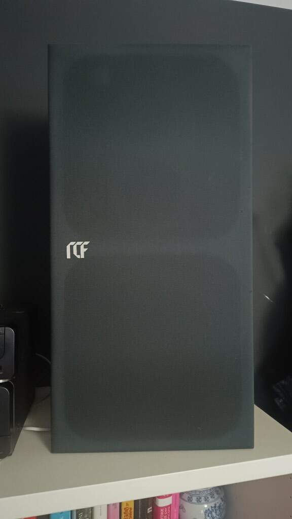

Di recente sono riuscito ad entrare in possesso di una coppia di RCF BR 2040, tuttavia di informazioni a riguardo online non trovo un granché, sia per quanto riguarda l'anno di produzione che su i vari componenti di cui sono composte e se sono o meno rare.
Se qualcuno ha informazioni più a riguardo, per favore me lo dica, in modo tale da valorizzarle più possibile.
Vi allego anche alcune foto così per capire meglio, di cui una con il codice identificativo.
Grazie.

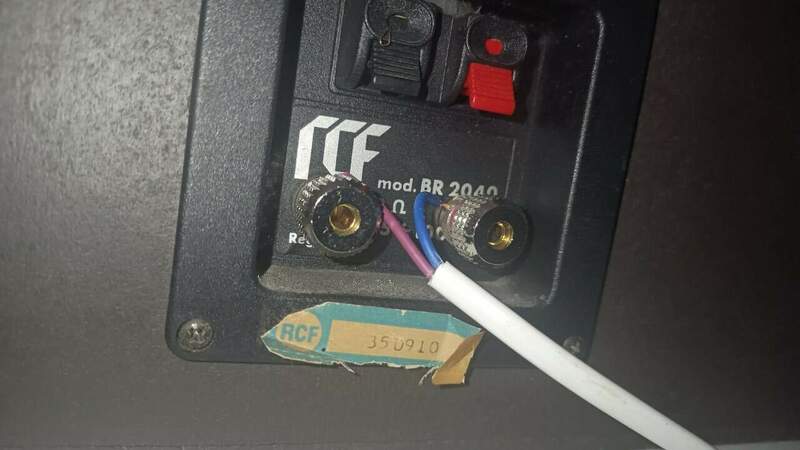

Mi pare proprio che qualcuno abbia aggiunto una coppia di morsetti, quelli attualmente collegati. Se avesse evitato sarebbe stato meglio.

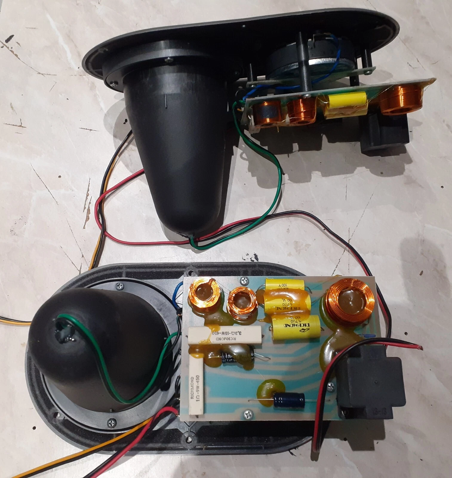

Che avrà eventualmente fatto al crossover?

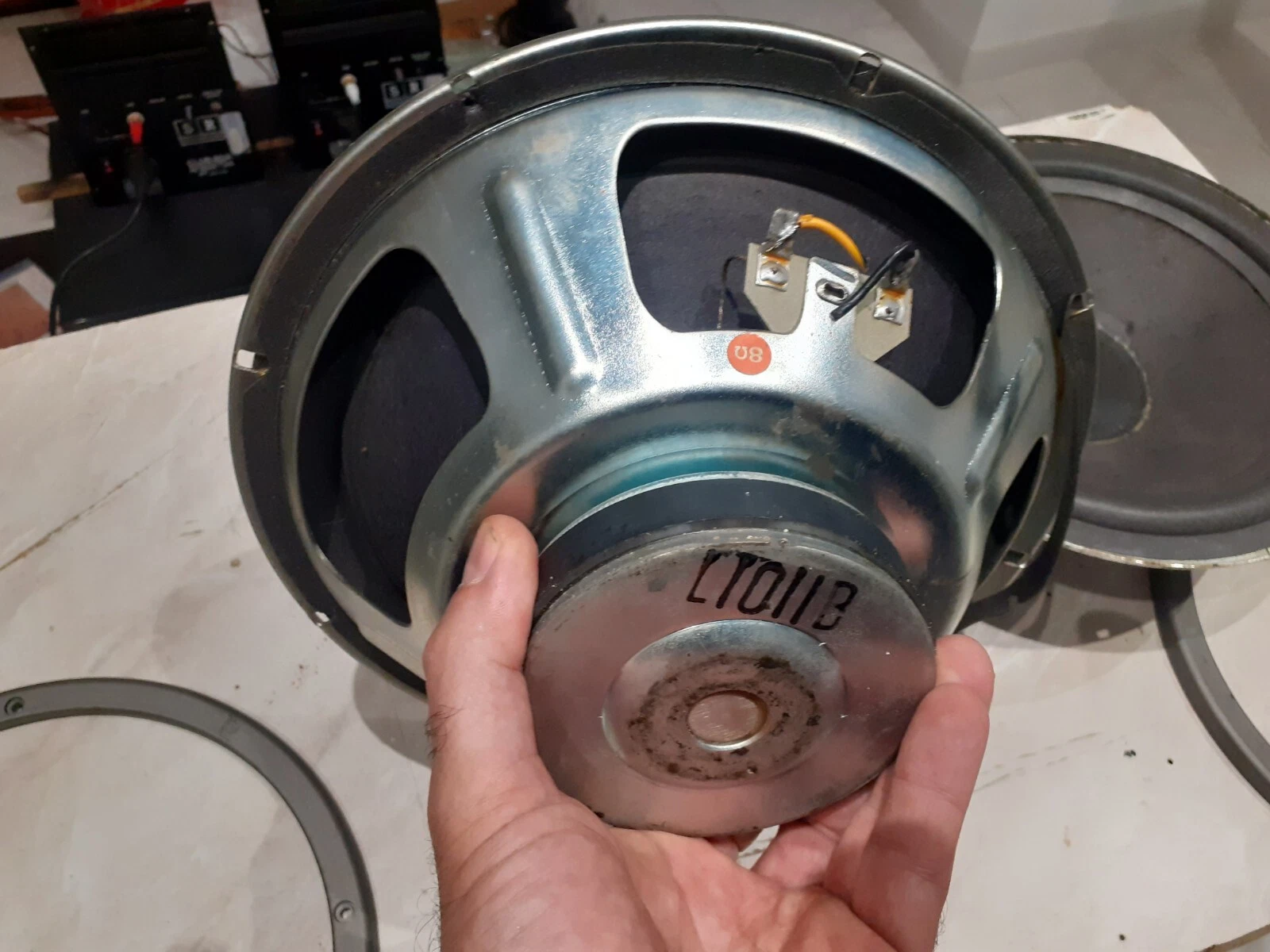

Da quello che so i componenti esterni sono originali: woofer (che è stato di recente ribordato in foam) e gruppo tweeter midrange. Per i crossover non ne ho idea se abbiano cambiato qualcosa, dovrei aprire e vedere.
I morsetti originali comunque non sono più collegati, ma solo quelli in alluminio/ottone.

@Giulio233 Dunque.
Difficile esprimere qualsiasi parere se non ci dici a) quanto le hai pagate e b) come suonano.
A) Se io come collezionista cercassi delle RCF d'epoca, vorrei quelle dei '70, e per di più alcuni modelli specifici. E mi darebbero molto fastidio i morsetti aggiuntivi. Quanto all'essere rare, è possibile che ormai lo siano, come osserva  @marcocalvi; credo tuttavia che, rarità o no, non abbiano un gran valore collezionistico: temo che se speri di "aver fatto il colpaccio", resterai piuttosto deluso.
B) Se invece, come ascoltatore, io stessi cercando un buon paio di casse per un secondo impianto, o per il primo e avessi un budget ridotto, è probabile che avrei fatto un buon acquisto perché potrebbero suonare bene e perché hanno il woofer già ribordato, sperando che sia un lavoro fatto a regola d'arte.
Vedo che da nuove costavano 306.000 lire e che per una coppia in buone condizioni vengono chiesti, oggi, quasi 250 euro (che per inciso, personalmente, mi pare tanto).

Allora hai fatto un ottimo affare.
Cento euro ti basterebbero sì e no per ribordarle.
