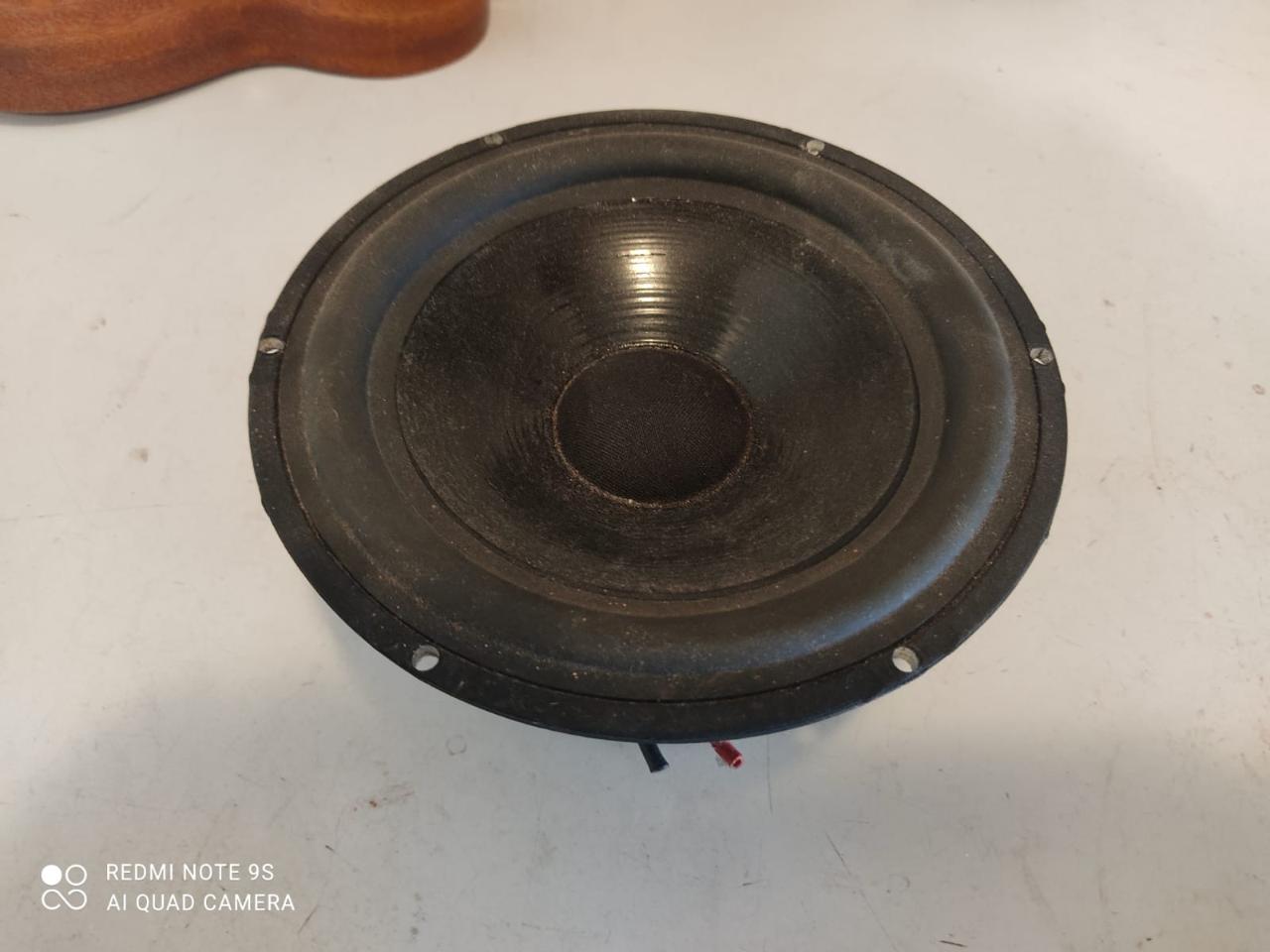

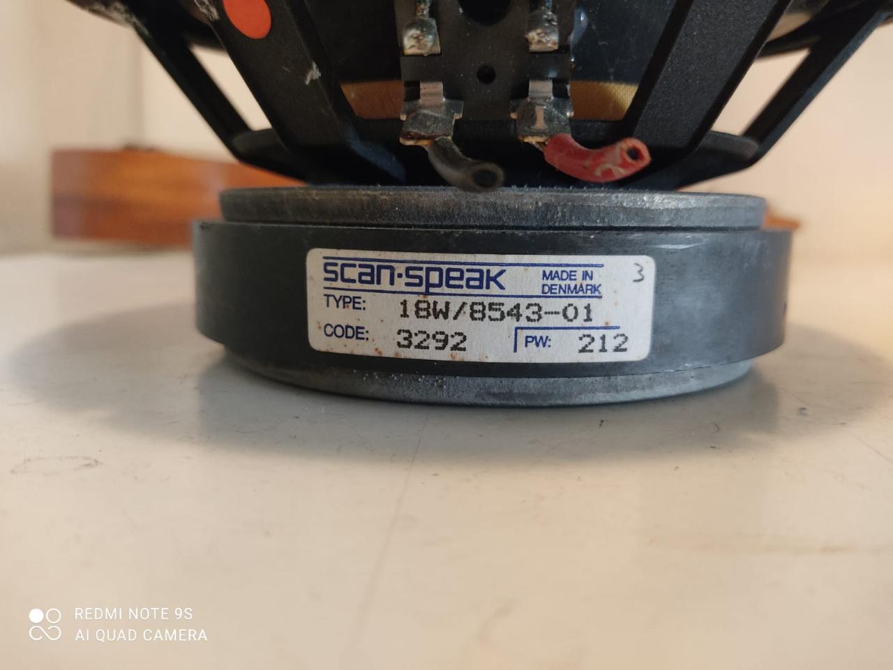

Ti ringrazio per il contributo. Anch'io, come te, ho una coppia di Ensemble PA1 Reference con stand Landmark. In merito al driver montato sui Profundo dovrebbe essere lo SCAN-SPEAK 18W/8543-01, non più in produzione e di cui non ho trovato nulla in rete. Il sostituto potrebbe essere lo SCAN-SPEAK 18W/8545-01. Qualcuno può confermarlo?
Grazie

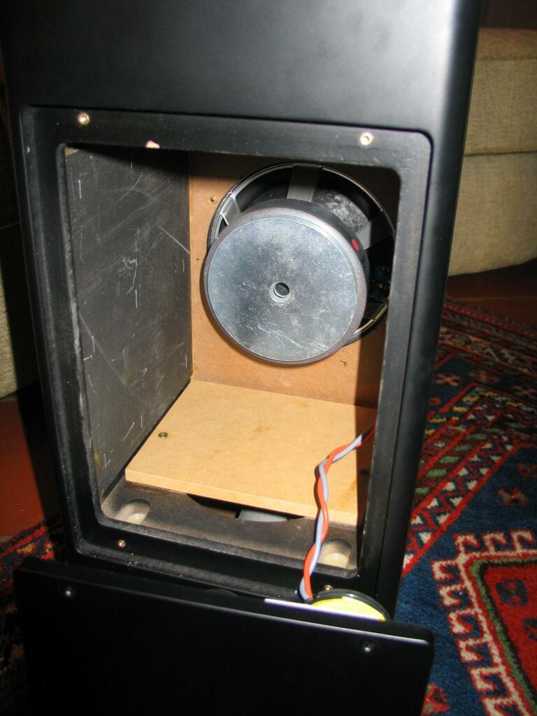

Grazie
per il parapolvere rovesciato potrebbe sembrare lo Scan Speak  18W/8535-01 , ma il magnete del profundo è molto più grande
https://melius.club/topic/2299-sub-ensemble-profundo/#findComment-142614

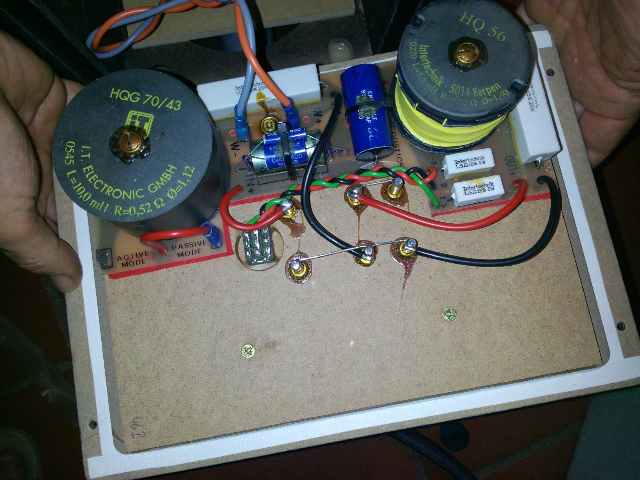

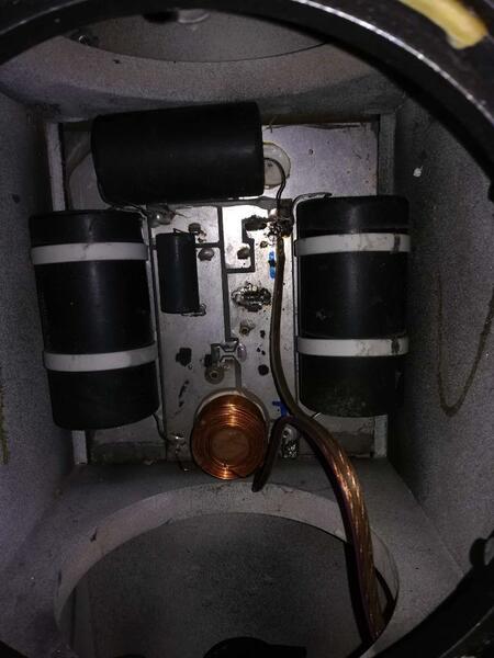

smarmittatore
@amacor l' avevo aperto qualche anno fa perchè avevo un connettore che si era sfilato , non lo riapro, comunque il cross che hai te è completamente diverso e il woofer non è uguale al mio...
ora.. è possibile che abbiano fatto più versioni, ma ne dubito...
https://melius.club/topic/2299-sub-ensemble-profundo/#findComment-142754
